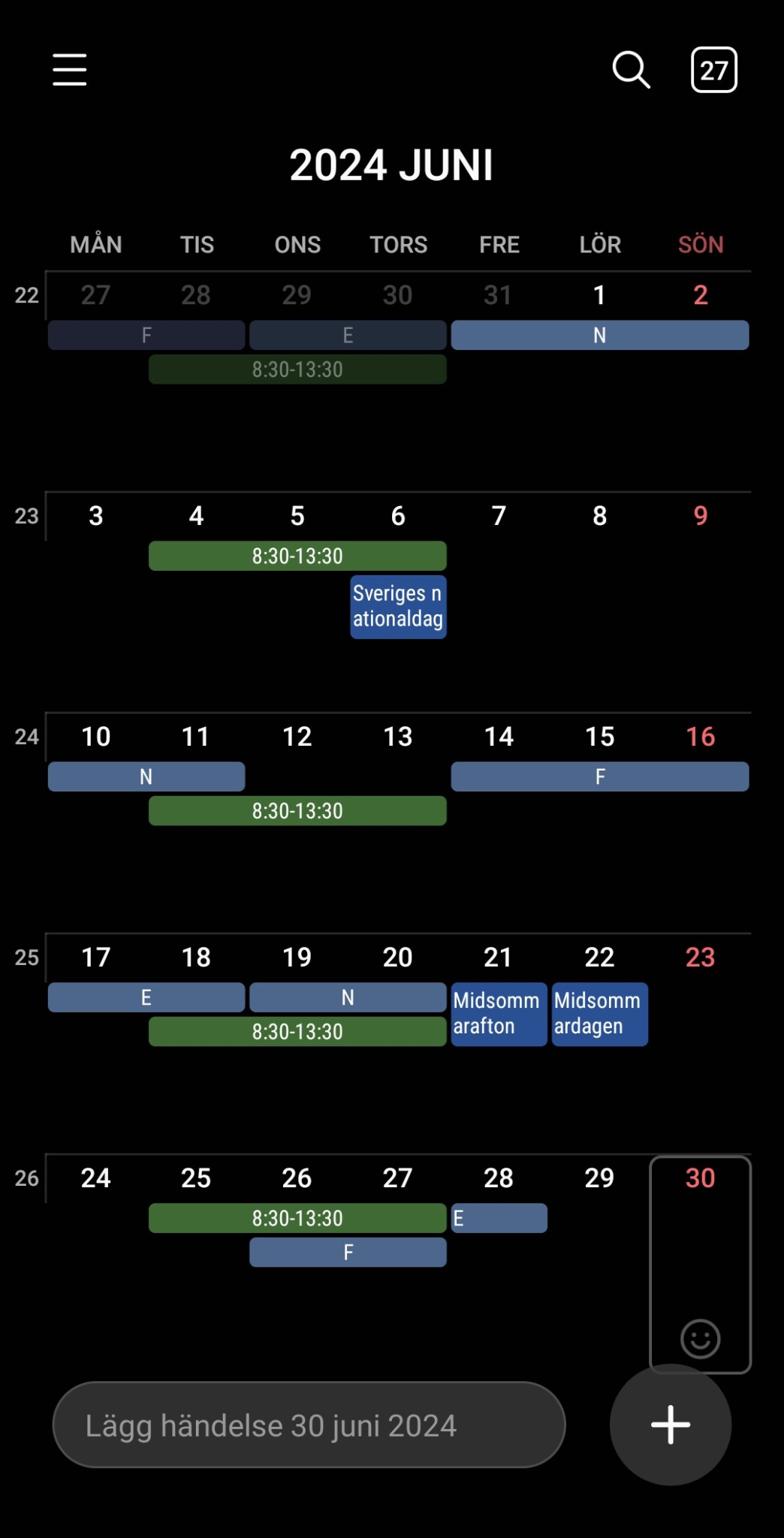

Det är klart att man kan diskutera i all oändlighet om det är onödigt och krångligt att basera tillslag av motorvärmare på kalendern.
Skulle min käre make glömma att uppdatera sin arbetstid i kalendern får han skylla sig själv att han ska skrapa rutor. Men för att få ihop livet med förskola osv är faktiskt kalendern väl uppdaterad så att även jag som inte kan lära mig skiftgången utantill kan planera framåt i tiden.
Google kalender har möjlighet att upprepa händelser med valbara intervall. Jag har alltså lagt in schemat en gång och valt att varje event ska repeteras efter 5 veckor.
Dvs inget extrajobb.
Det är enkelt att gå in i den gemensamma kalendern och göra en tillfällig ändring om det är semester osv.
Vid midnatt uppdateras sensorer automatiskt i Home Assistant med "gårdagens skift", "dagens skift" och "morgondagens skift". Vilket kan användas för att styra belysning osv så han får sova efter nattskift utan att morgonbelysningen tänds automatiskt.
Givetvis kommer jag kunna dra igång uttagen till motorvärmaren manuellt vid behov. Och också ställa in en manuell tid om jag så skulle vilja.
Dvs förutsättningarna finns, förutom uttagen och enheterna som styr.

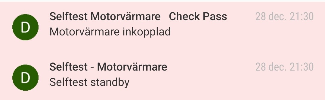

Jag kör med en likande uppsättning men en 10A personautomat och puck per motorvärmareuttag och sedan ha ett vanligt utomhus vägguttag som motorvärmarstyrning. Den där Gargo boxen måste kosta en förmögenhet.
Sen styr jag manuell på/av med trådlösa tryckknapp + surfplatta. Frun har inte klagat än.
varje kväll så kör systemet självtest och kollar ifall det finns en förbrukare och skickar mobilnotis ifall motorvärmaren inte är inkopplad

Just det där självtestet är verkligen nackdelen med min lösning, sett den lösningen tidigare och har funderat på det, så jag är lite kluven gällande om det kanske är värt att skippa kontaktor eller inte!
