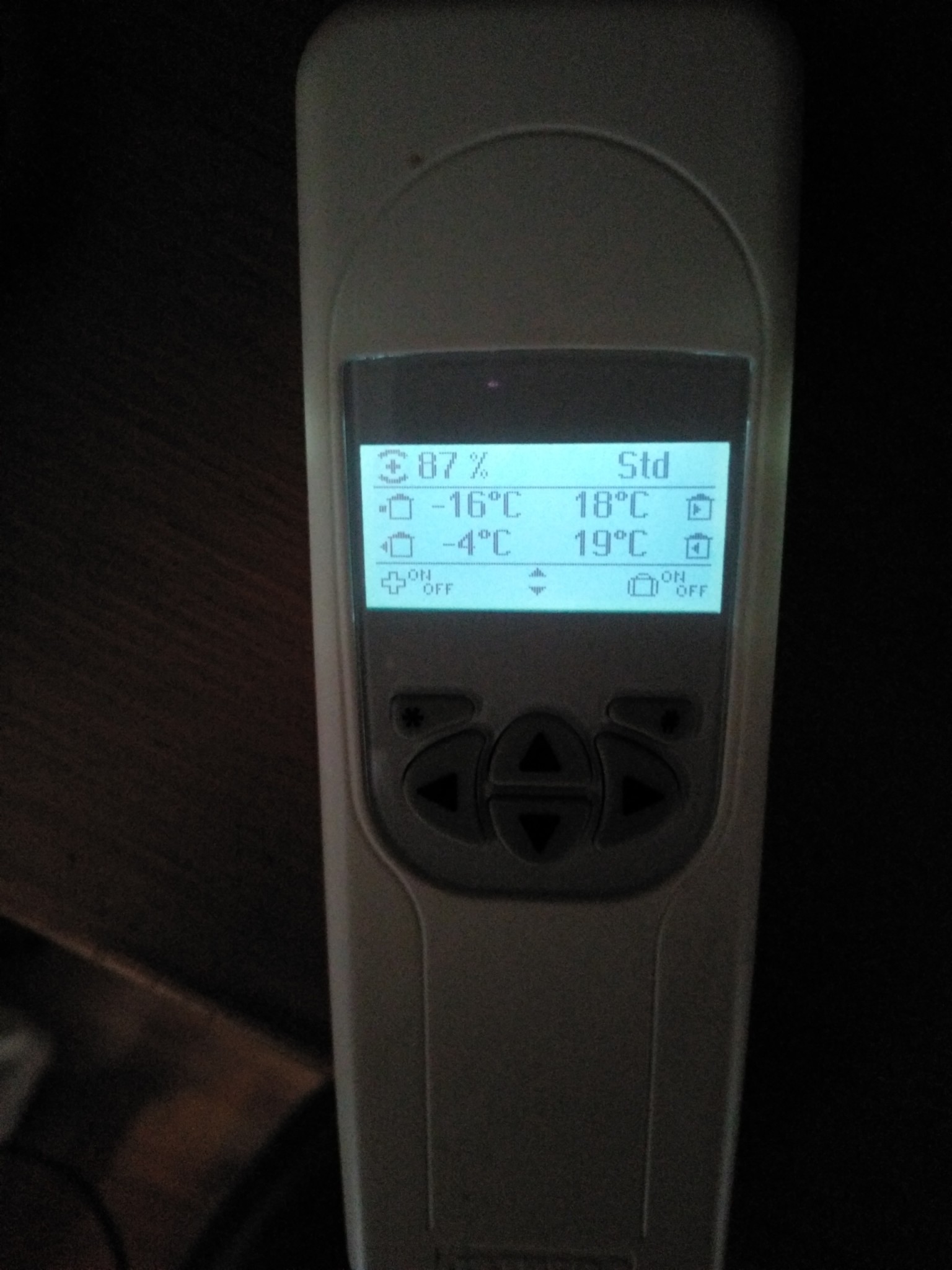

Aggregatet tuffar på och inatt fick det bekänna färg när det var riktigt kallt.
Tidigt imorse var det -18 ute, men aggregatet levererade ändå börvärdet på 18 C utan tillskott
Senare vid frukost var det bara -16 och då tog jag kortet.
95+45mm isolermatta är lindat runt kanalerna.
Till våren blir det att lägga på 300mm träfiber isolering på vinden så att BVP inte behöver svettas så mycket och göra om ett par ljuddämpare.
Hittills är jag kanonnöjd
