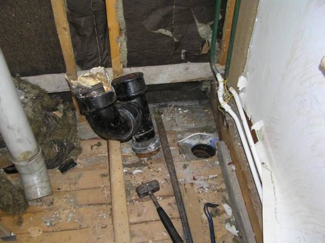

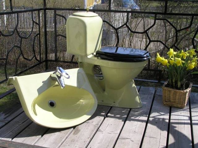

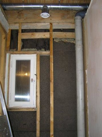

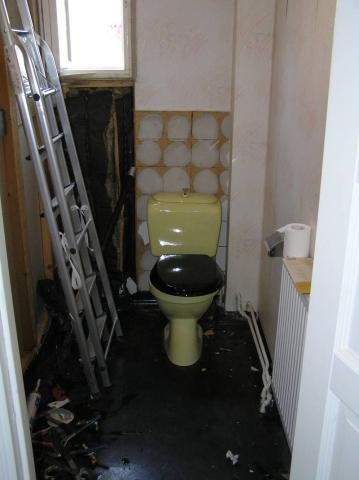

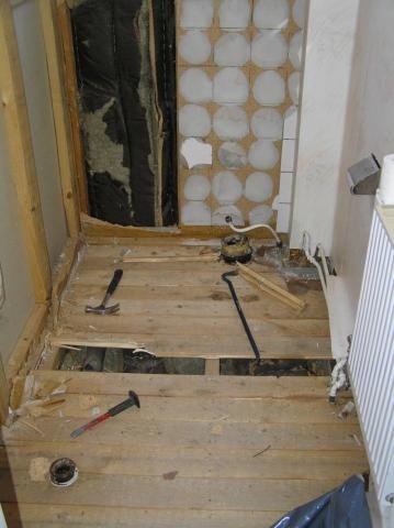

Så var det dags att göra något år toaletten från 1965. Tjuvstartade lite i veckan och idag åkte porslinet ut samt golv och avlopp vilket inte var det lättaste att få isär. Om det är någon som är intresserad av porlinet som är helt och fint så är det till salu för en billig pening, dock inte blandaren och påsklijorna :)

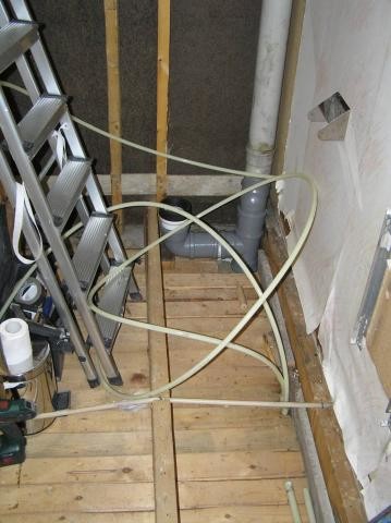

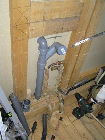

Pysslade lite mera idag. Ska ju ha klinkers på golvet så det blir 22mm golvspån men det är väl för långt mellan reglarna för att det ska bära?
T
Ja, upp till 60 cm är tillåtet!
P
Det är ca 60 mellan golvreglarna så om jag skruvar dit ett par stycken på andra ledden så sak det var ok m.a.o?
P
Blir inte riktigt klok på det här. Golvspånet lägger jag väl på tvären, diagonalt mot golvbjälkarna. Avståndet mellan bjälkarna blir då ca 55-60cm, behöver jag sätta någon regel där skarven mellan de spontade skivorna hamnar eller räcker det som det är? Längst in i rumet mot ytterväggen finnns ingen regel att vila mot så där tänkte jag skruva dit en regel som stöd.
M
Du behöver ingen regel, limmet gör fogen så stark, att det i princip kan anses skarvfritt.

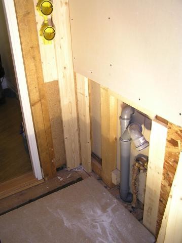

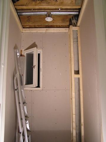

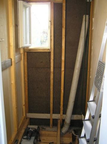

P
Jobbat på lite i helgen. Alla väggar har fått OSB och gips. En del VVS arbeten återstår innan väggen under handfatet kan byggas igen. Ska också sänka taket lte samt montera ett par spottar.
