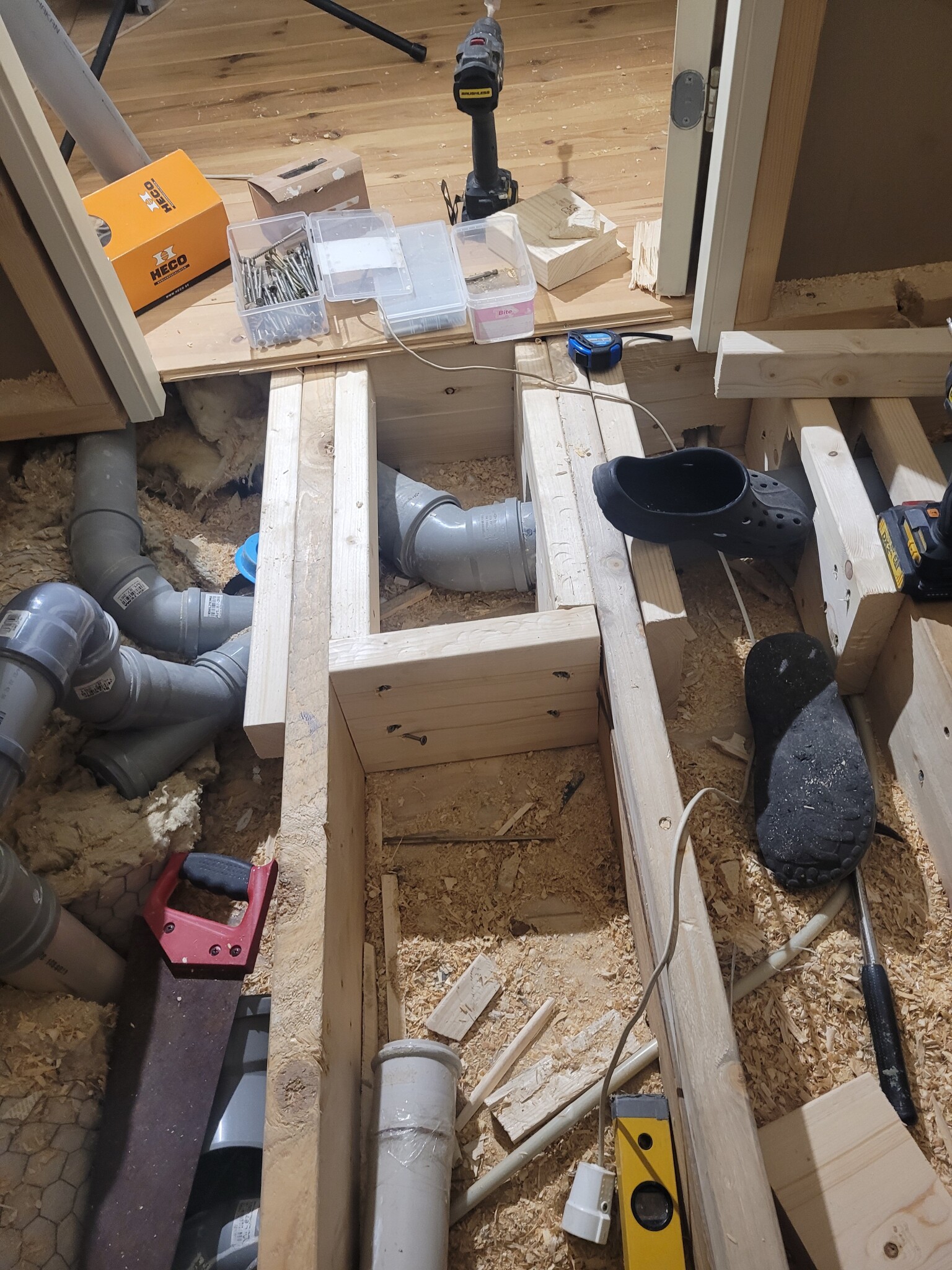

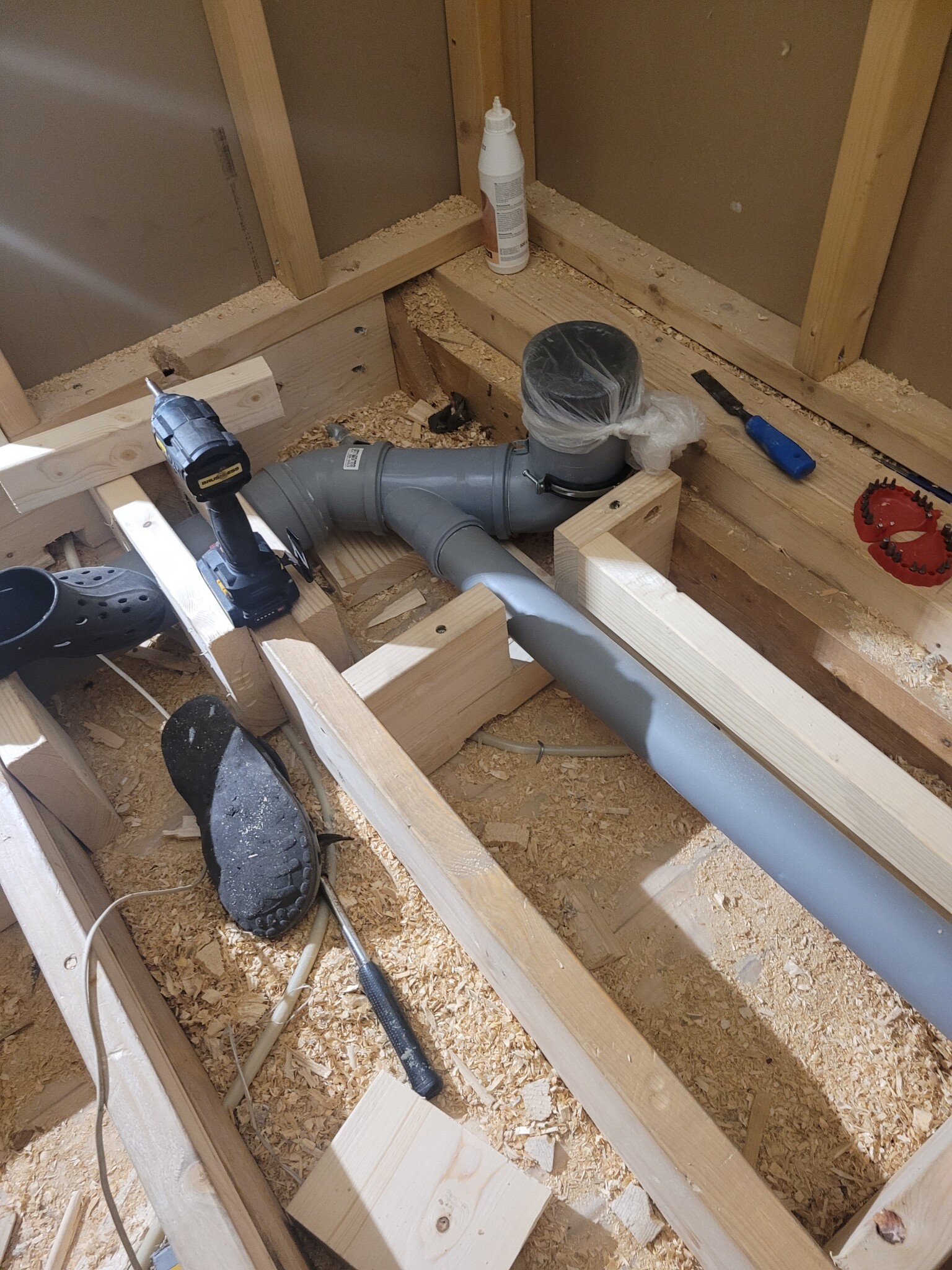

Bjälklaget är snart klart. Ska in med fler kortlingar och förstärkningar runt rör.
Reglar cc30 i båda riktningar, onödigt kanske enligt vissa. Men det kostar bara några hundringar extra och någon extra timme arbete.
Golvspån på det, stålnät och 25mm fiberförstärkt flyt så ska det stå pall för ett mindre världskrig!

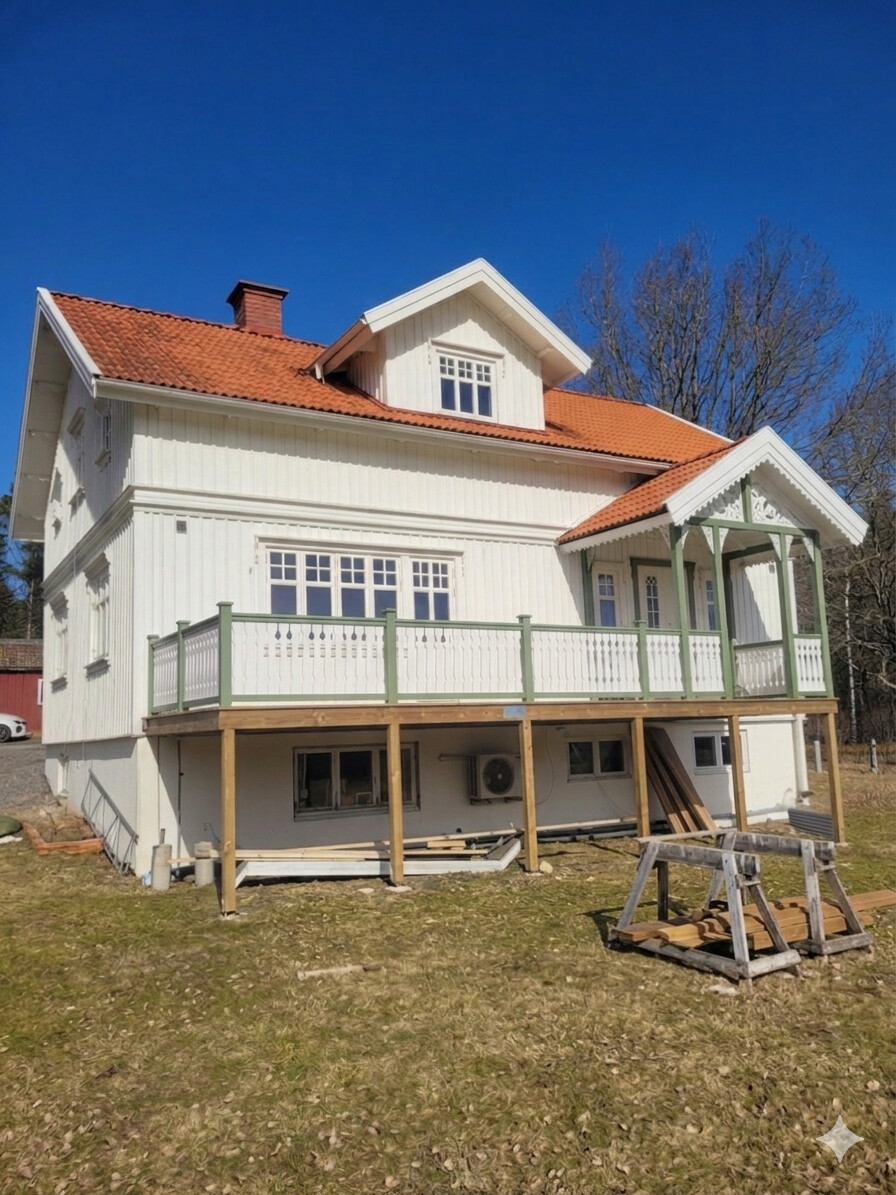

Lekt med Ai lite så här har ni målbilden för altanen. Räcke bygger vi i sommar.
Farstukvist byggs nästa år.
Vit tvåvåningshus med röd tegelvilla och pågående altanbygge. Träräcke planeras till sommaren, farstukvist nästa år.
[bild][bild]
Svårt att se ordentligt men det är väldigt stora urjackningar för rören samt alldeles för korta förstärkningar. Speciellt innanför dörren där det är mycket trafik hela tiden.
Går det inte att dra rören på något annat sätt?
MTech
Tack för input. Jag ska bygga på med fler förstärkningar och kortlingar innanför dörren.
Det kommer i princip bli cc30 i båda riktningar när jag är klar.
Det är tyvärr enda vägen för rören att gå, jag har ett schakt/garderob precis under dörren där jag går ner med 110 stammen.

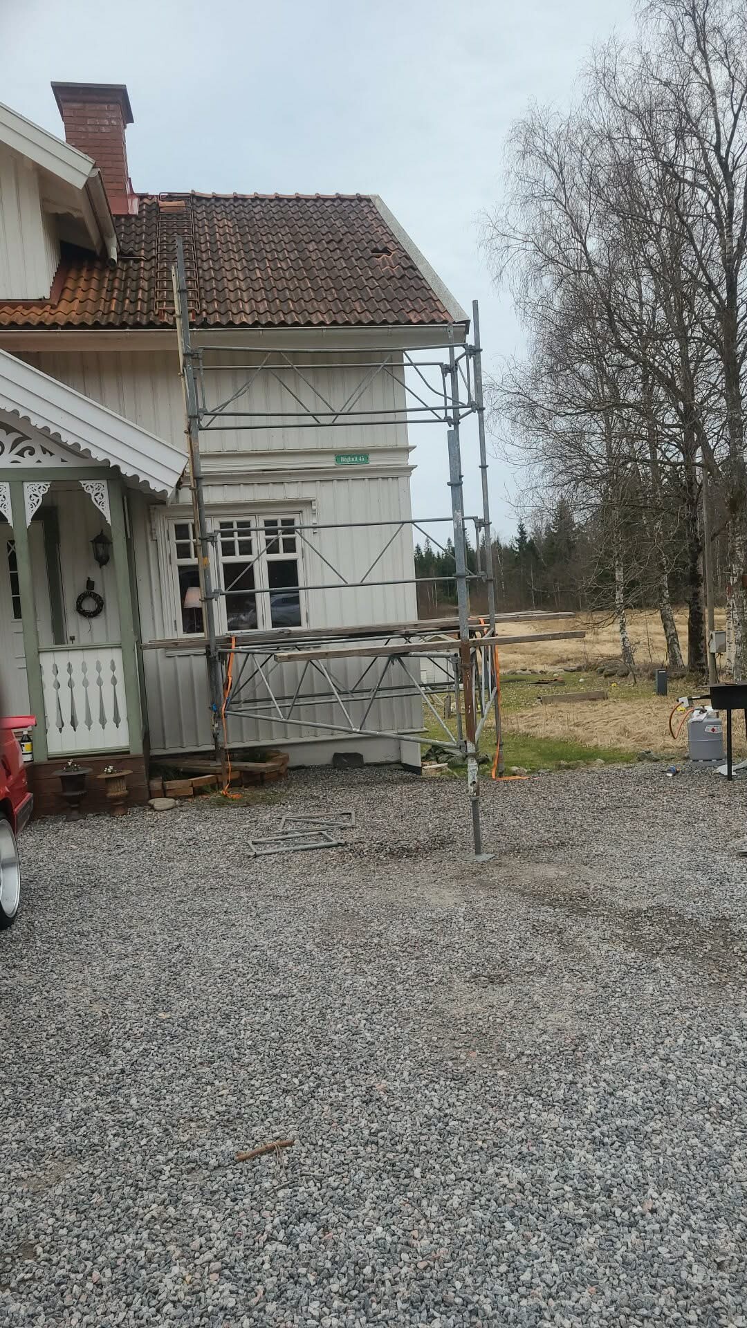

Då var ställningen uppe igen. Dave rörde runt uppe på taket.
Vi klarade oss lindrigt jämfört med många men jag känner ändå att det kräver ställning och krypa omkring och rätta till takpannor.
Vi ska passa på att tvätta midjan när vi ändå har ställning uppe.

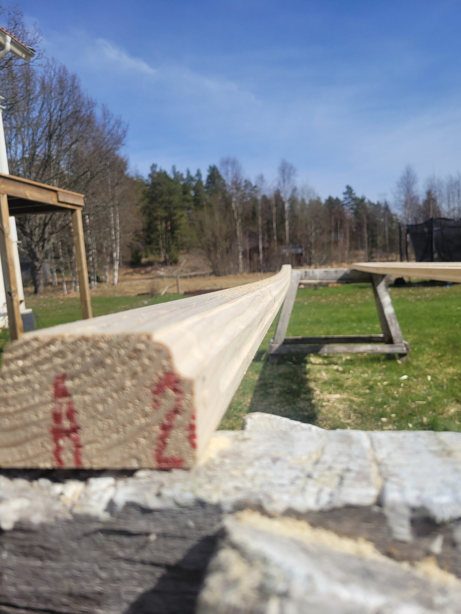

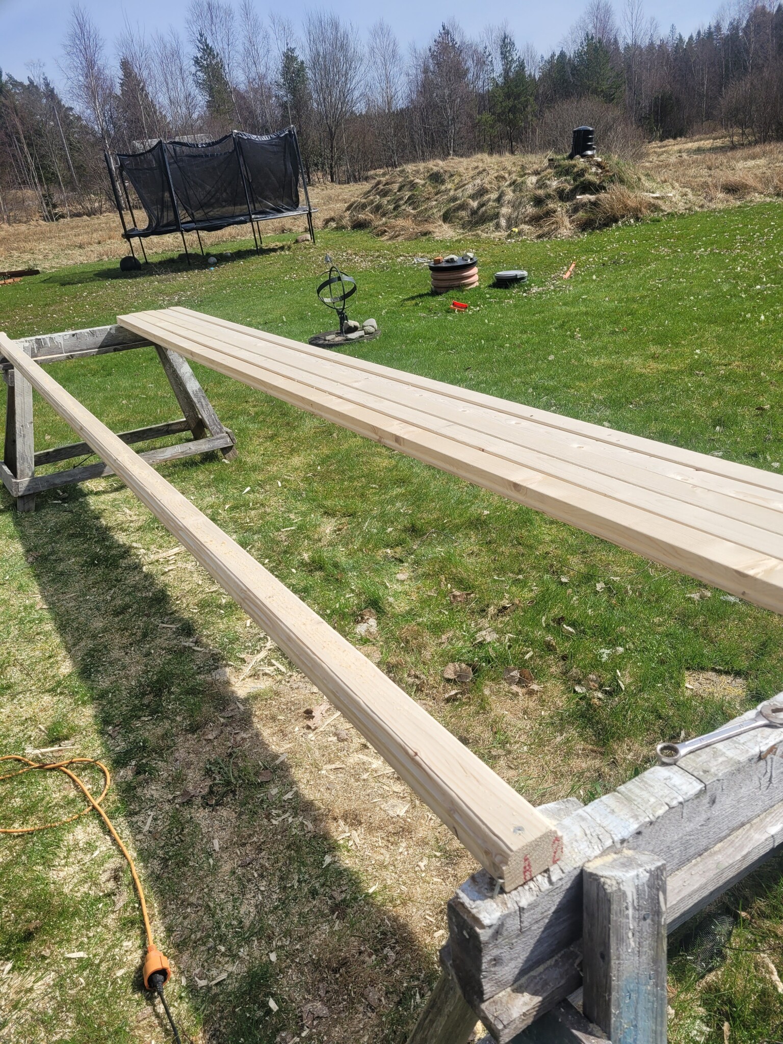

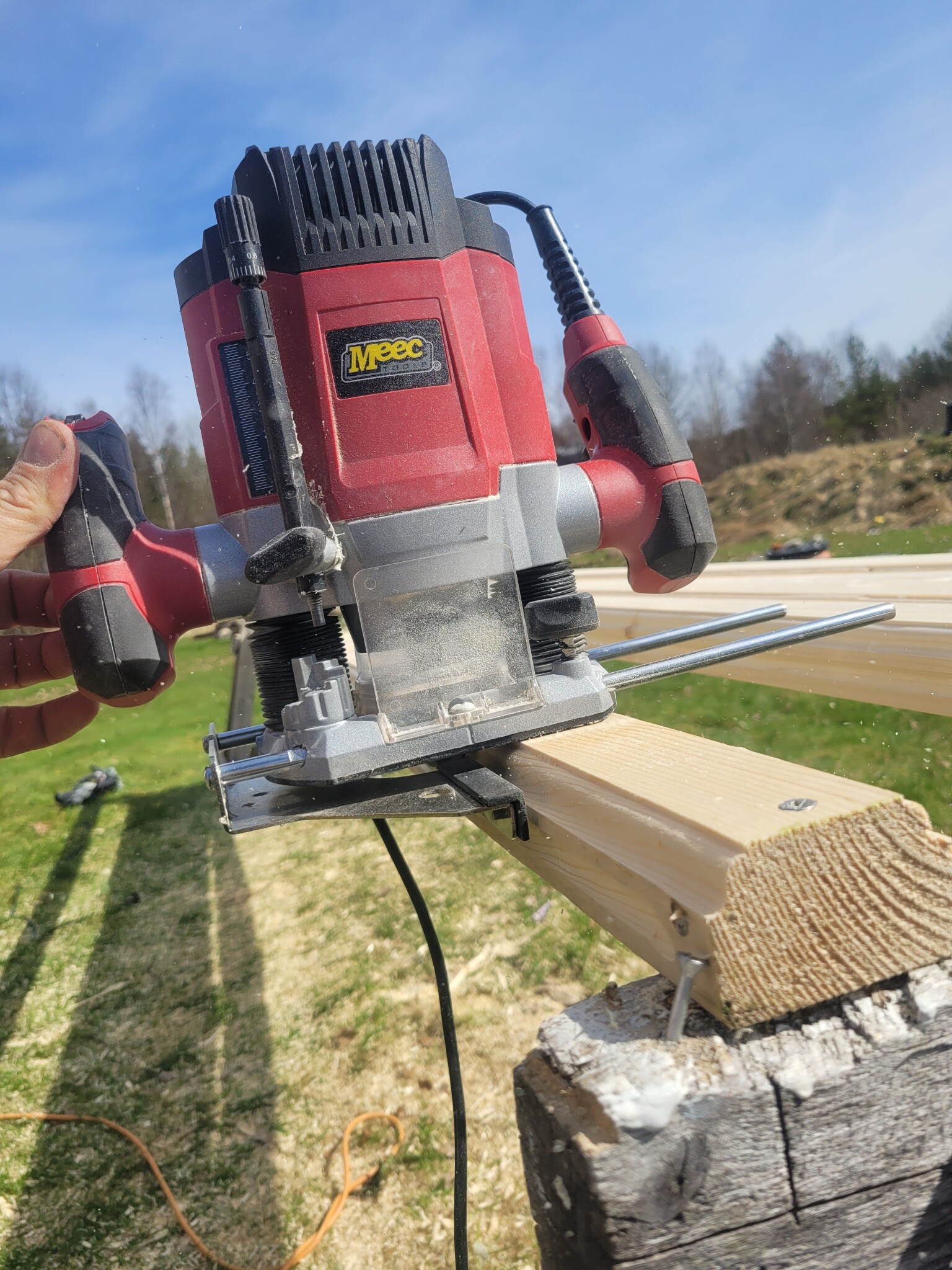

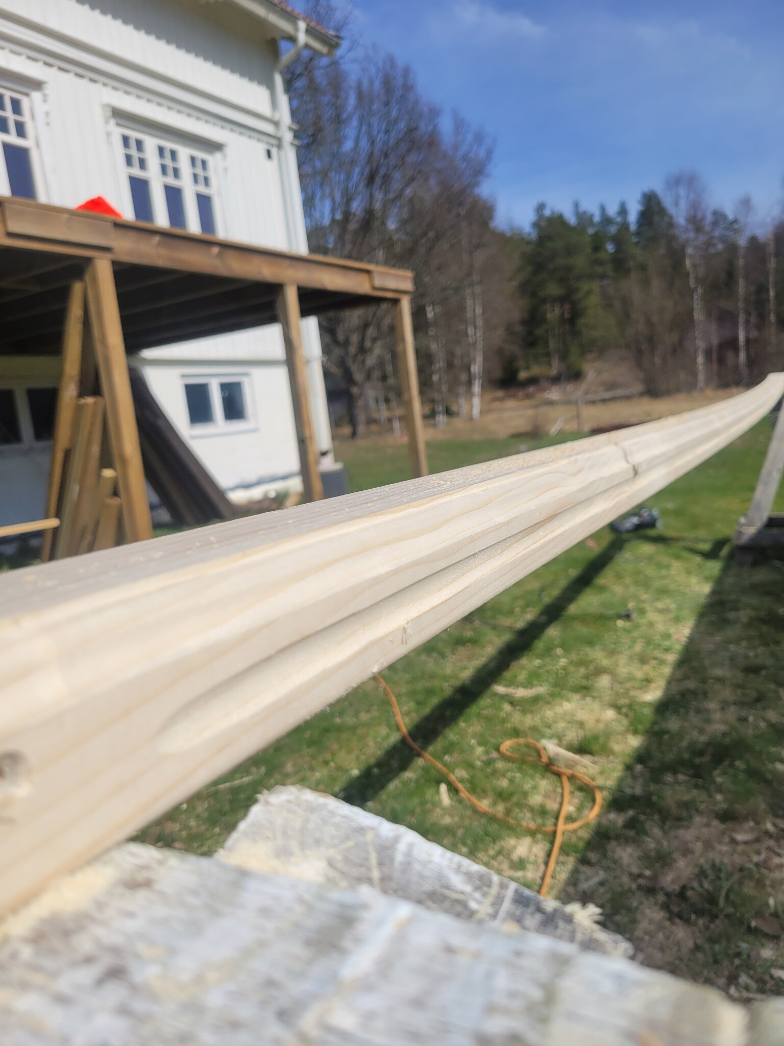

En bra dag för att tillverka handledare till altanen.
Överhandsfräs och regelvirke!

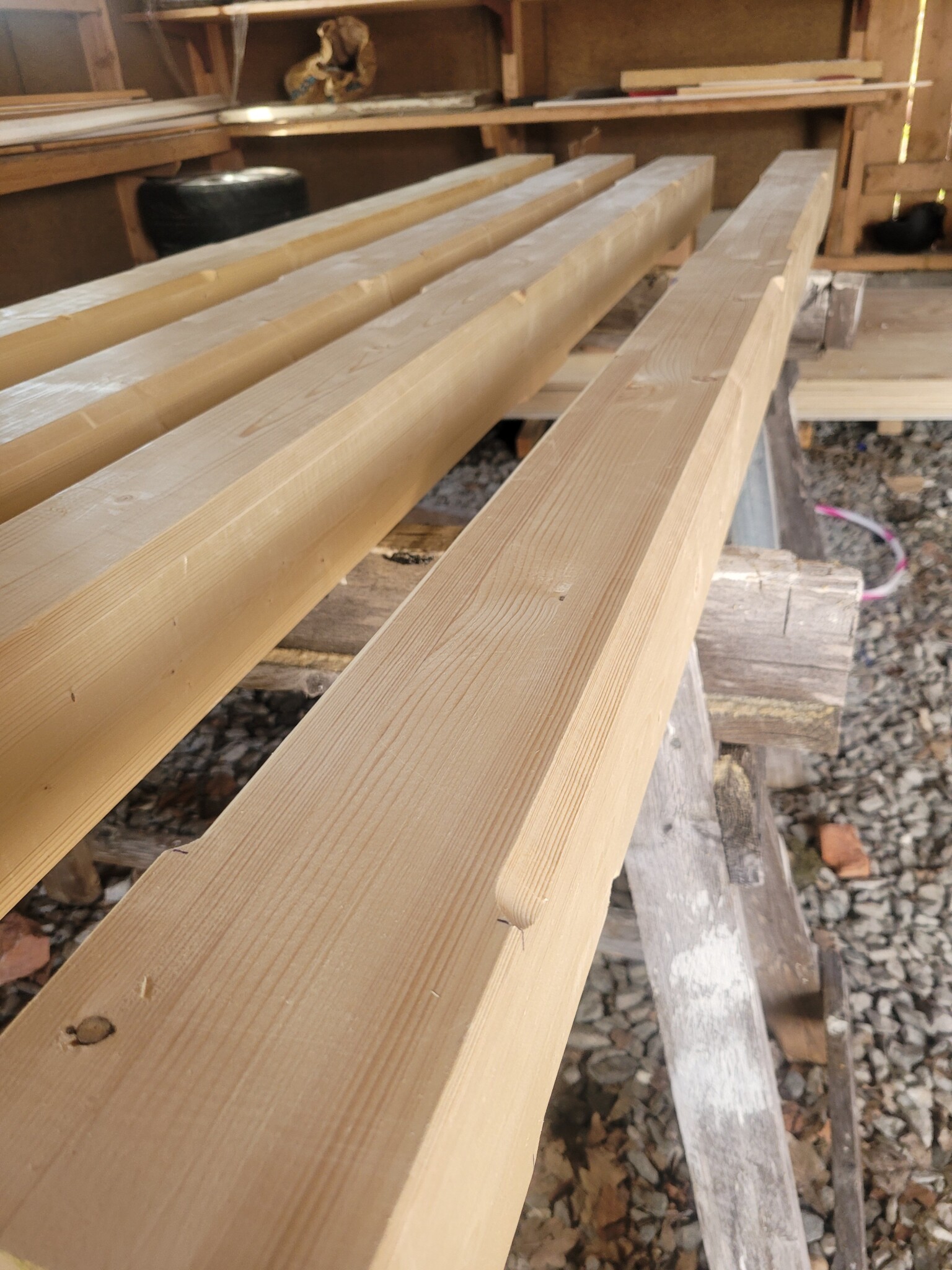

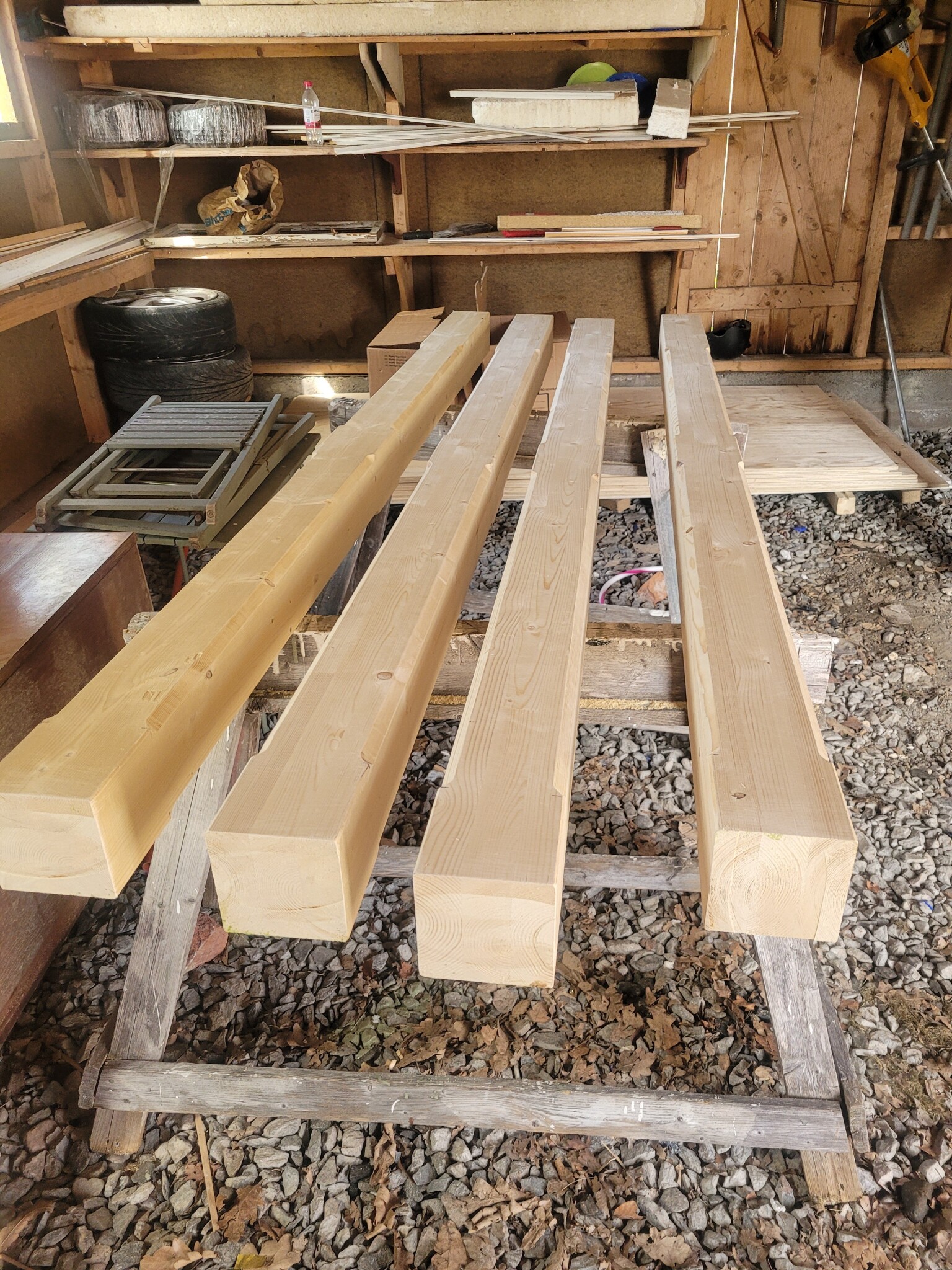

Stolpar tillverkade till altanens farstukvist!
6 Stolpar och 3 överliggare är färdiga för målning.
Denna gången bygger jag i 115×115 limträ.

Allt material till altanens farstukvist är nu målat med antikgrön linoljefärg.
Samma som på framsidan.
Går allt enligt plan monterar vi ihop stommen nästa helg!

Vilket fabrikat valde du och hur ser ytan ut?
Håller också på och fräser och bygger räcke mm men till trappan inomhus 😃
Limträ 115×115 från byggmax

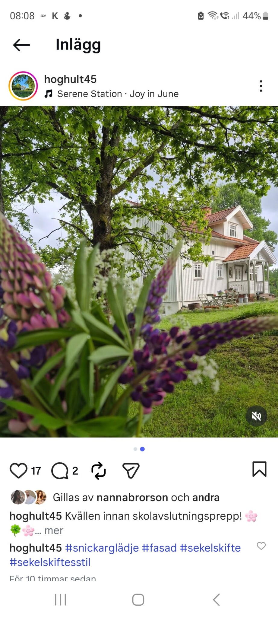

Flikar in en bild från frugan. Jag levererar ju mest byggrelaterat här men vill ni se lite mer omgivning och husliv så rekommenderar jag att följa henne på Instagram.

Farstukvisten ni fått en smygtitt på förra sommaren är nu färdigställd.
Pelare, handledare och vindskivor är tillverkade av mig.
Staketspjälor från hornbach.
Konsoler och nockdekor har Gårdslyckan Snickarglädje tillverkat!
