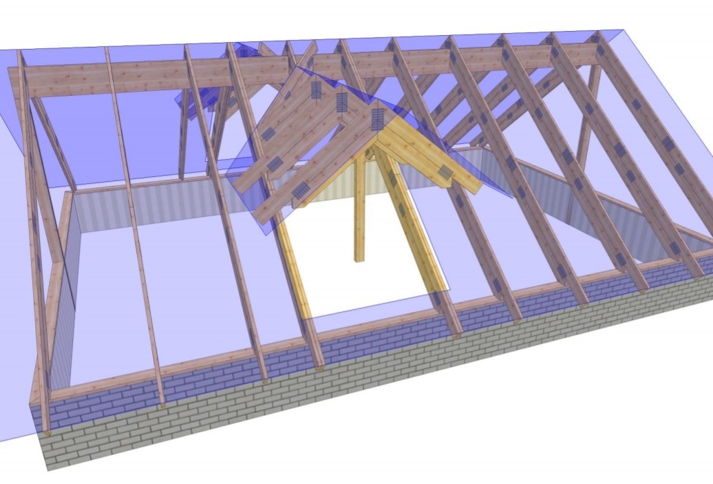

Snickare kommer resa den nya stommen över det gamla taket, sen river vi inifrån när den nya stommen är vädertät!

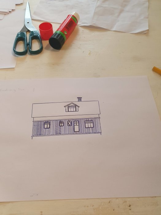

Ritning på en tillbyggd övervåning på ett hus, med verktyg på ett bord.
3D-ritning av stommen för en övervåning under konstruktion med träreglar och takstolar.

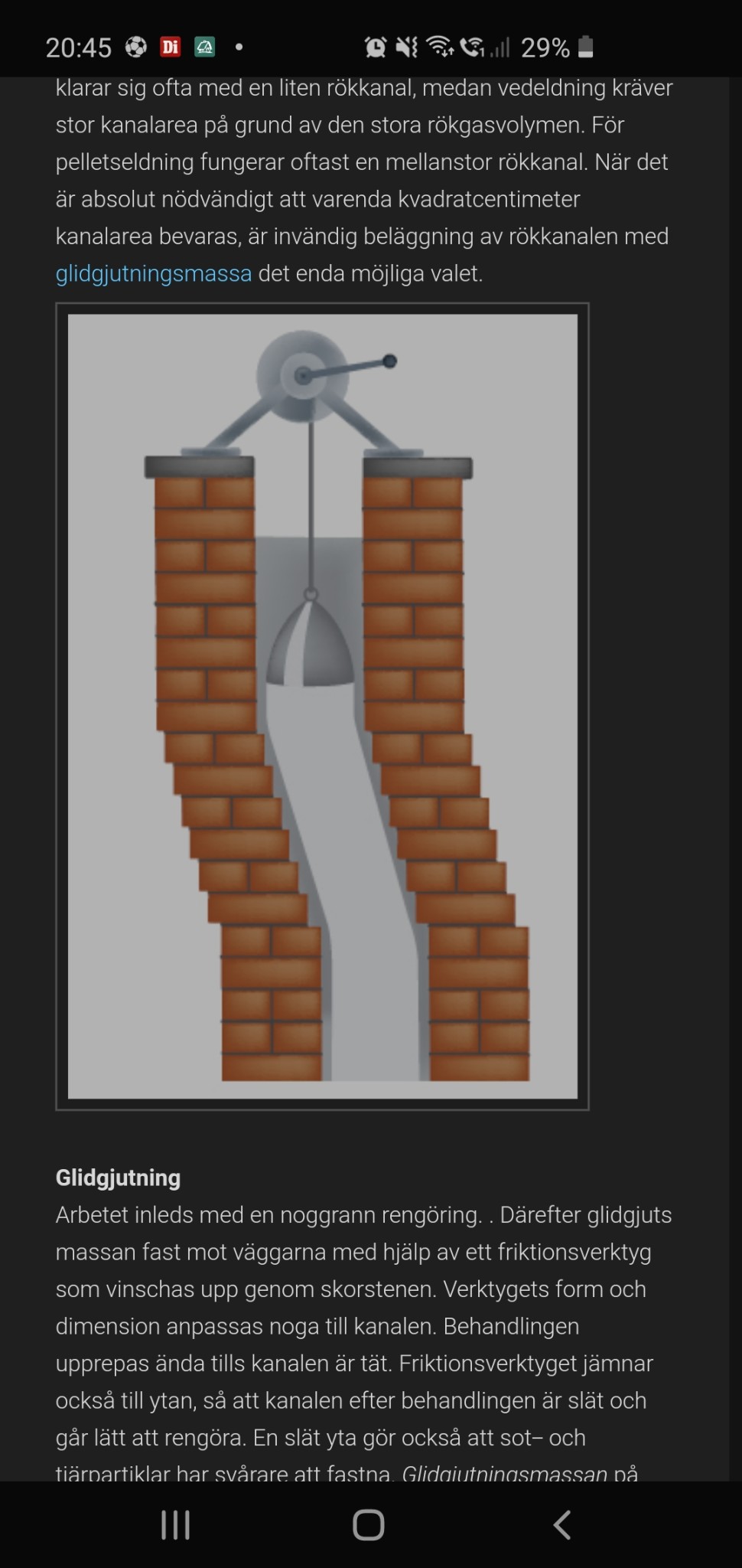

Första byggtekniska problemet att lösa blir skorstenen som är lite ivägen för nockbalken!
När vi förlänger murstocken kommer vi behöva mura upp snett förbi nockbalken som bilden illustrerar!
Jag vet att helt raka kanaler är 100% optimalt men många äldre hus har ju inte helt raka kanaler så jag tror detta ska fungera! Vad tror ni?

Liten justering med limträ för att ha ett fönster i mitten på gaveln!
3D-modell av takstolar i trä med justering för fönster på gaveln.

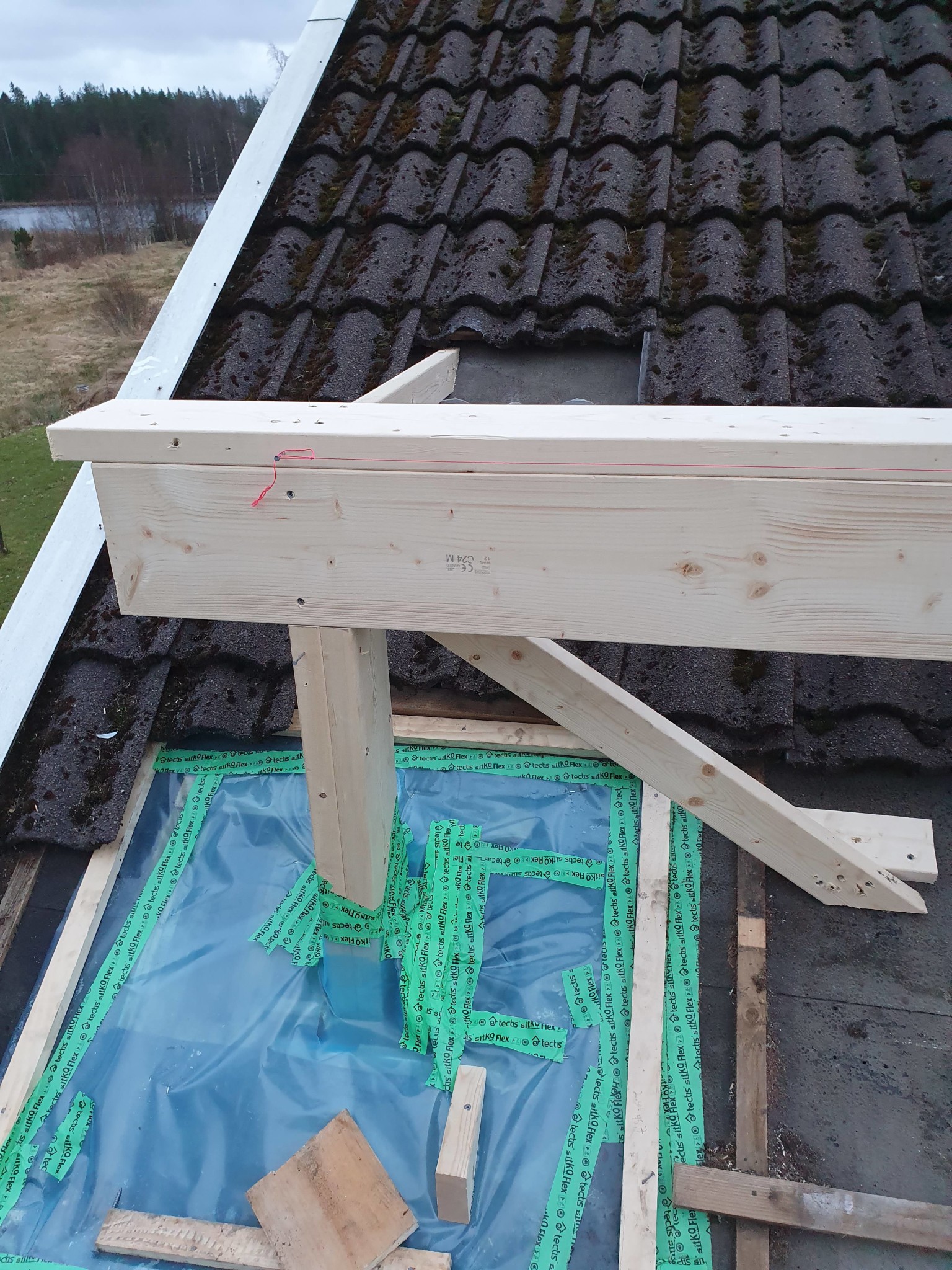

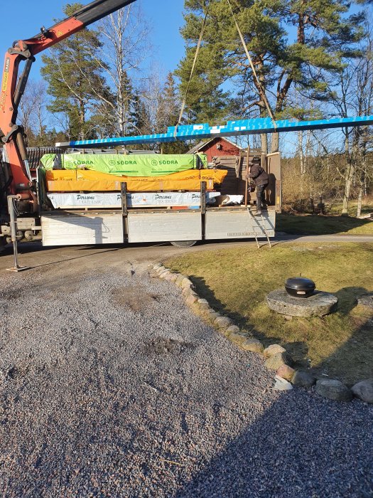

Efter en liten försening på några veckor är vi igång! Materialet blev levererat i torsdags och i fredags började snickarna kapa upp hålen i taket där dom ska skicka upp stolparna till den nya takkonstruktionen!

Stommen till det höjda vägglivet börjar ta form!

Intressant! Spännande sätt att bygga. Den enorma limträbalken skall bli nockbalk? Så det nya taket byggs ovanför det gamla helt enkelt? Du måste fortsätta ladda upp bilder på det här!

Smart sätt att bygga över det befintliga taket!
Är bjälklaget på vinden tillräckligt för att bära ett golv eller behöver ni förstärka det?
Är bjälklaget i våg eller behöver ni göra något för att räta upp den nya våningen så att golvet blir horisontellt?
