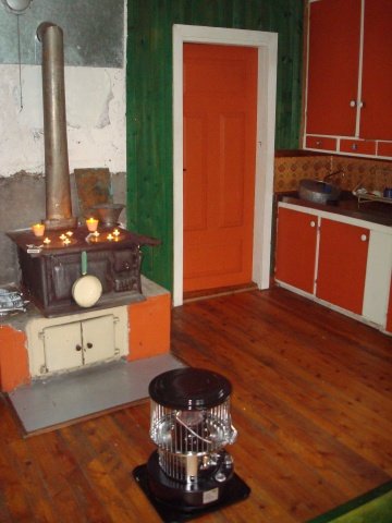

* Vedspis i köket. Tyvärr någon som tagit bort det översta skorstensröret.

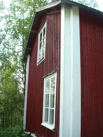

* Tak: Vanligt plåttak. Fortfarande heltäckande. Dock har takspiken börjat fly. Dessutom möjligt att det blåser in snö under plåtskorstenen där något öppet. Dålig överlappning mellan trä och plåt, dvs plåten sticker inte ut tillräckligt mycket vid kanten så yttersta träet något anfrätt. Inte heller några hängrännor.
* Dränering: Torpargrund. Ligger i en backe. Gräsmattan når nästan upp till huset på ovansidan.
* Panel: På ovansidan där tak vinklade så att vatten rinner ned inte så långt från huset vattenskadade plankor pga stänk och ev kvarliggande snö.
* Fönster: Ett fönster riktigt dåligt där vatten förstört träpanelen utanför. Övriga fönster hela, eftersatta men troligen renoverbara.

Tack för tipsen. Vedspisen är en "Ebbesbruk no 26 B"
Något oklart om rörmåtten och hur man egentligen gjort röranslutningarna. Skorstensröret har förts igenom en handmurad stenskorsten på övervåningen som måste plockas ned för att man ska kunna se ordentligt.
Man brukar ju säga att man ska börja ovaninfrån, dvs med taket. Och det är väl smart, så man slipper få in regn.
