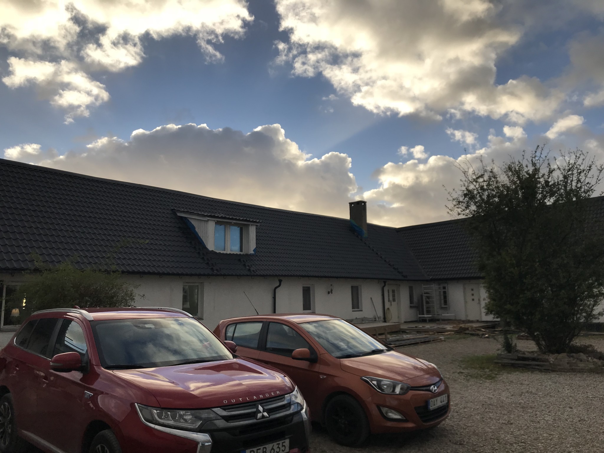

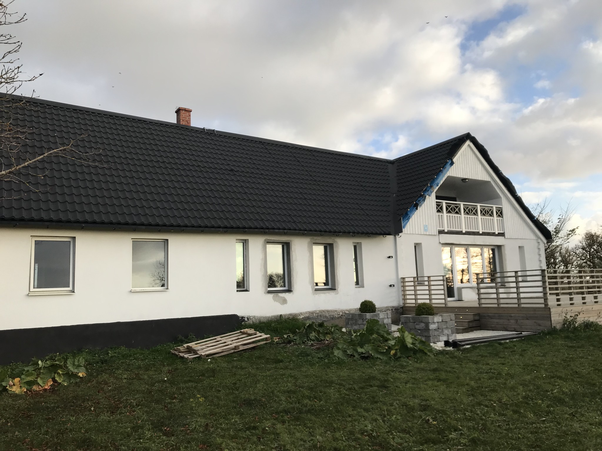

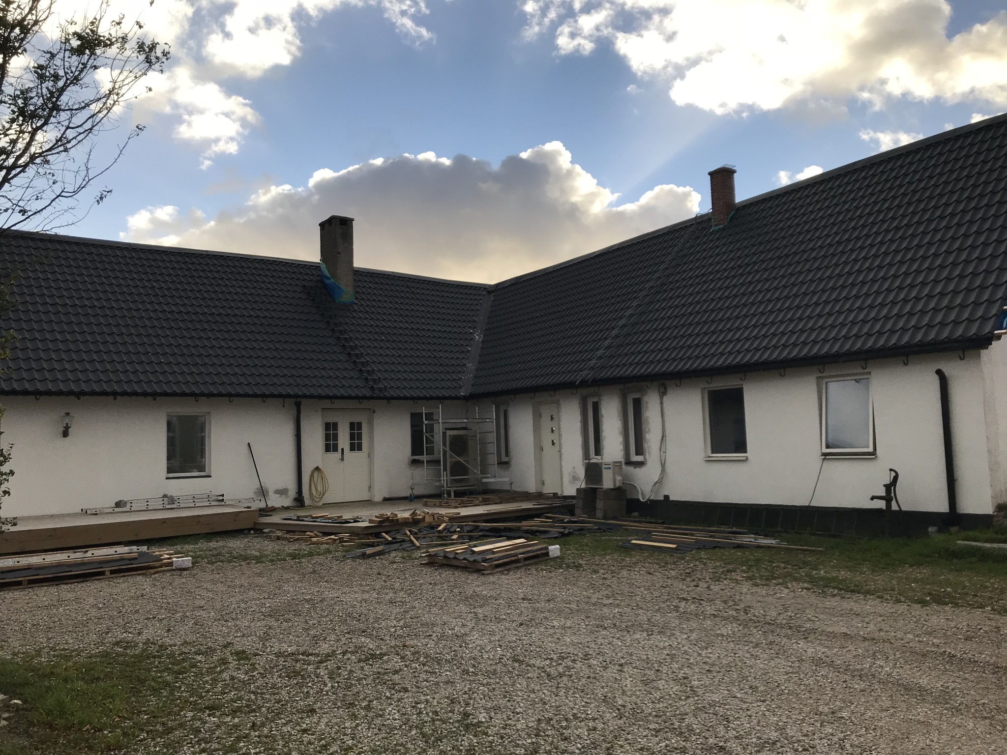

Projekt, nytt plåttak över eternittaket samt installation av solceller
Då var själva taket äntligen klart! Tog ledigt torsdag fredag och körde hela helgen. ”Bara” vindskivor, hängrännor och ny panel runt takkupan kvar för min del plus plåtslagarens jobb med skorstenarna. Jäkla vilket meck det var runt ränndalarna, framförallt med att komma åt. Den hyrda nibblern var gul värd.
En liten uppdatering av vad som skett.
