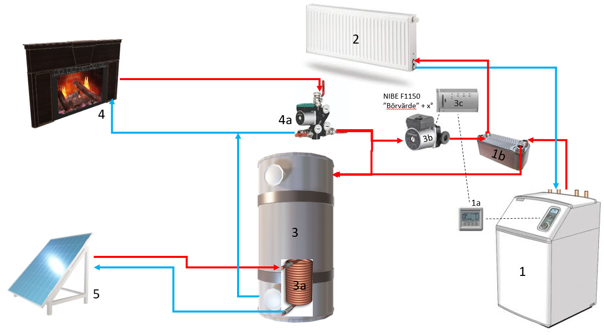

Jag har rätt länge gått och funderat kring att skaffa solceller till vårt hus, men har insett att med vårt frielsavtal som ingår i fastigheten så har jag av olika anledningar tänkt om lite.
Mål:
Att minska elförbrukningen som idag ligger på ca: 20.000 kWh med hälften.
Dagslägets anläggning:
Nibe fighter 1150 (utan inbyggd VVB)
Dovre kamin-insats (8kw?) i vardagsrum (enbart "luft")
Fristående el VVB
Tänkt anläggning:
Vattenmantlad kamin-insats i vardagsrum
Ackumulatortank 700L m. solslinga
Egenbyggd solfångare
VVB med inbyggd värmepump
Har köpt in/har tillgång till följande:
80L VVB med inbyggd värmepump (4.500
Ackumulatortank 700L m. solslinga (4.500
Div. delar från nerlagd rörmockarfirma
Svärfar är rörmockare
Farsan är Kyltekniker
Så nu behöver jag lite hjälp för att:
1. Effektivisera min tänkta anläggning, kopplingsschema + styrningar till denna, så jag kan köpa in lite nya alt. begagnade styrningar/pumpar m.m. som behövs.
2. Effektivisera min tänkta byggnation av solfångare, samt optimal placering för dessa.
3. Berätta att detta projekt kommer skapa arbete men inget besparing
Så vi börjar med punkt 1:
Jag har tänkt mig något enl nedan som kopplingsschema.
1. Befintlig NIBE Fighter 1150
1a. Börvärdessignal från NIBE
1b. Värmeväxlare mot tanksystem (finns)
2. Befintligt radiatorsystem källarvåning 100m2 16°, bottenplan 100m2 21°, övervåning 80m2 10°
3. Befintlig ackumulatortank 700L
3a. Befintlig solslinga i tank
3b. pump som styrs av 3c
3c. Styrning som ger signal till 3a när stigartemp är under 1a + x° SAMT att toppvärme i 3 > 50°
4. Vattenmantlad kamin-insats i vardagsrum m. primärluft utifrån m.m.
4a. Tankladdningssystem, styrning
5. Solvärmeanläggning m. styrning
Frågor m.m.:
Nedan kopplingsschema är rent illustrativ, och jag tar gärna emot förslag på revideringar och "genvägar" av denna.
a. Behöver jag färre, fler styrningar? T.ex kan solcell (5) + kamin (4) ha "gemensam" styrning?
b. Kan jag på något sätt verkligen använda mig av NIBE's börvärde för styrning av pump i 3b?
c. Bör retur från värmeväxlaren gå till mitten/botten på acctank?
...fler frågor/följdfrågor lär komma...
Övrigt:
Min förhoppning är att detta kommer bli en tråd som kan ge svar på framtida frågor kring en sådan här anläggning, samt hur "energisparande" det i slutändan blev.

Jag är inte särskilt kunnig på det här men det kanske är för att han vill ha valmöjligheten och inte värma acc tanken med värmepumpen. För som jag tolkar det så ser cirkulationpumpen ut att vara styrd. Så slår man av den så bör väl inte vp produktionen ta vägen genom tanken utan i stället gå rakt ut på radiatorkretsen , eller hur tolkar du det?J jonaserik skrev:
Jag har fått tänka om, av flera anledningar, så ingen ombyggnation har påbörjats.P Per72 skrev:
Jag funderar numera på att köra med en CTC Eco-el som laddas i topp från vattenmantlad vedspis.
Funderar på att jacka in värme från Eco-el:en direkt på värmepumpen, men osäker på om jag skall köra in värmen från Eco-el på returen eller stigaren.
Jag vill helst ha en så enkel lösning som möjligt, men vet inte i dagsläget hur den kan se ut.
Till Eco-elen finns möjlighet att koppla en extra acctank som innehåller kamrörsslinga.
Jag tänkte pytsa över överskottsvärme från toppen av Eco-elen till denna tank, men jag gissar att innan jag funderat klart kommer lösningen se helt annorlunda ut.
