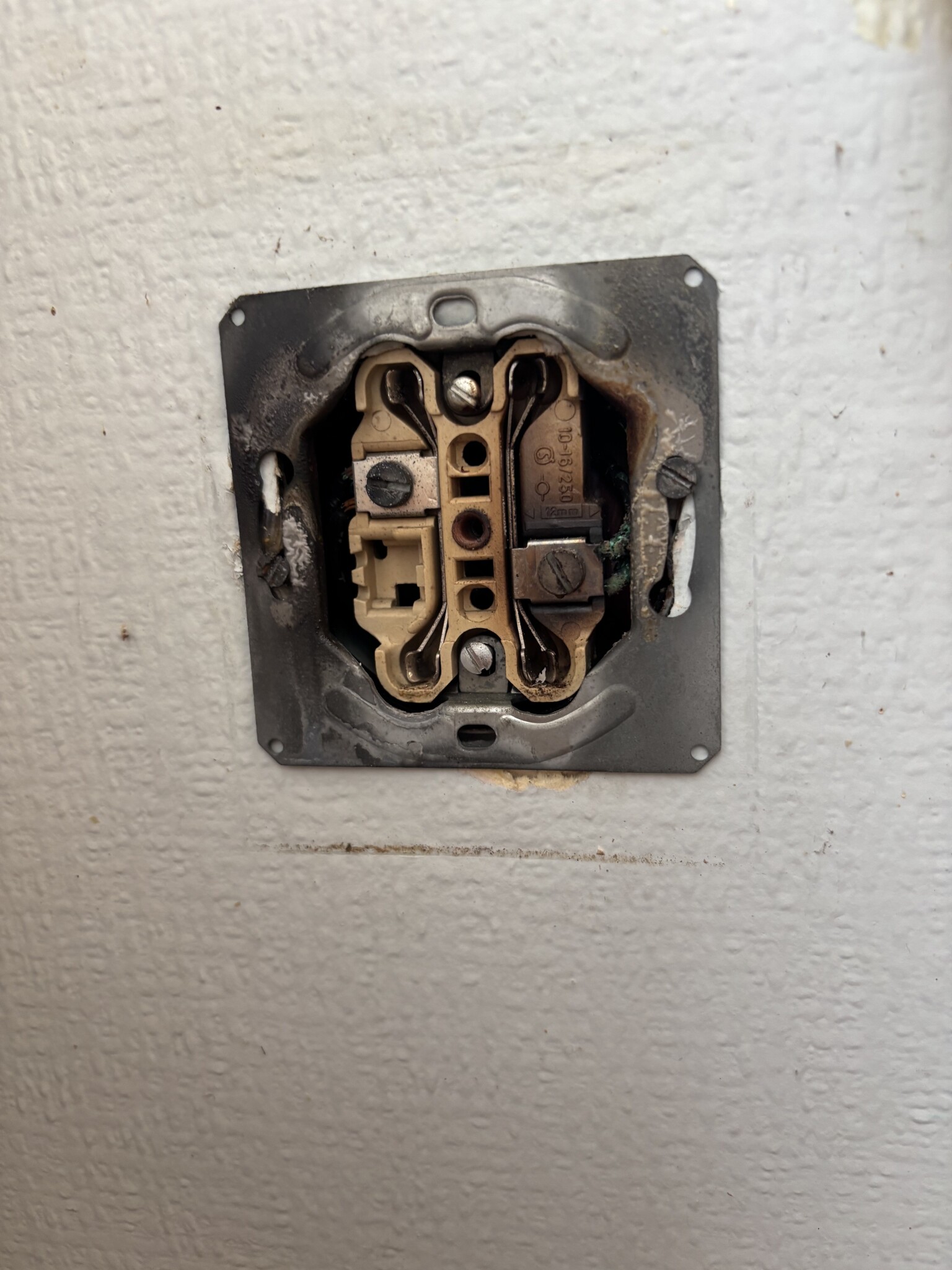

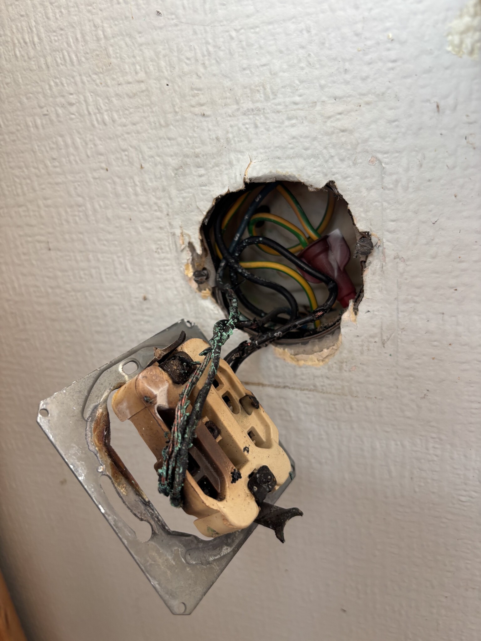

Det verkar ju finnas slack att ta av och inne i dosan på väggen sitter en Torix så bara att knipsa av det ruttna och skarva på ny kabel så funkar det nog. Modern pvc-kabel är rätt tålig så bara att ta bort det brända.Highflower skrev:

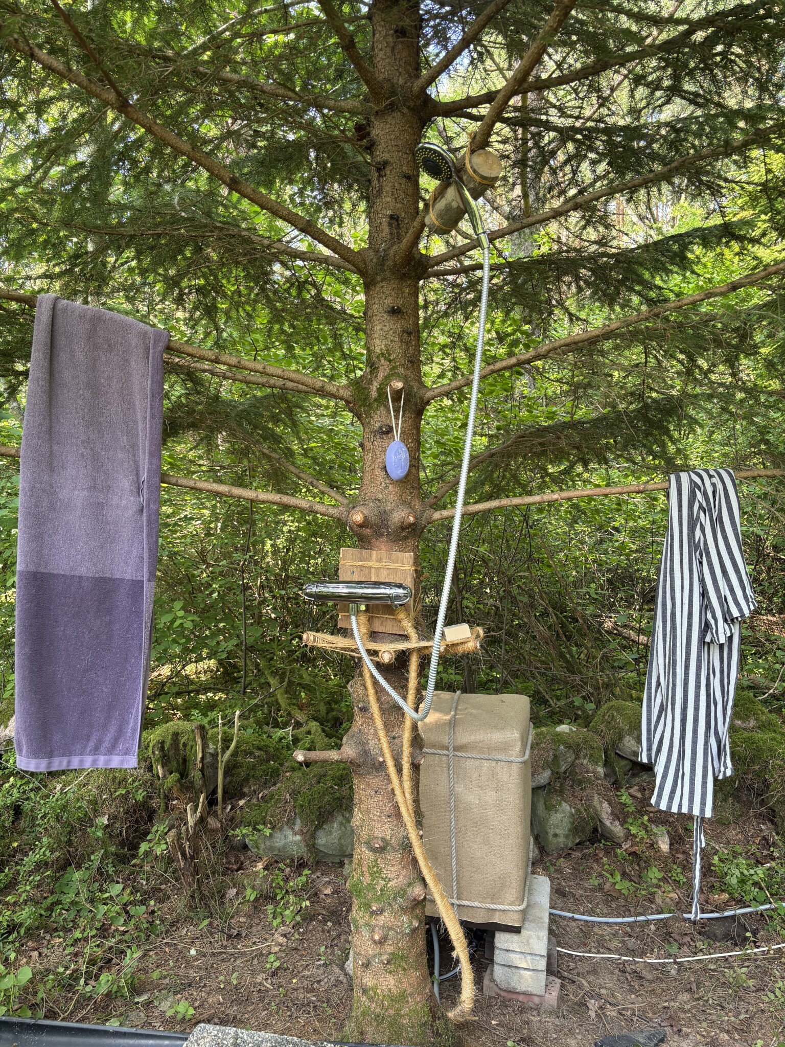

När midsommar var avklarad var det dags att gå vidare med projektet. Vad vi hade saknat under tiden vi jobbat och slitit på tomten var att kunna tvätta av sig på riktigt. Det fanns visserligen en badstrand 20 minuters promenad bort och vi hade en trädgårdsslang man kunde spola av sig med men utan varmt vatten var det svårt att riktigt kunna tvätta av sig all smuts och bygg/rivdamm. En dusch stod alltså högt på prioriteringslistan och det måste då bli en utedusch då vi inte har något “inne” att tala om.. Vi röjde en liten plats under en gran där vi monterade upp en duschblandare och gjorde ett litet golv med avrinning ut i skogen. En gammal varmvattenberedare placerades ut bakom granen och kläddes in i juteväv för att smälta in i naturen. Duschhandtaget hängdes upp i en grangren ovanför och granens trimmade grenar användes för att knyta en liten hylla till tvål och schampoflaskor.

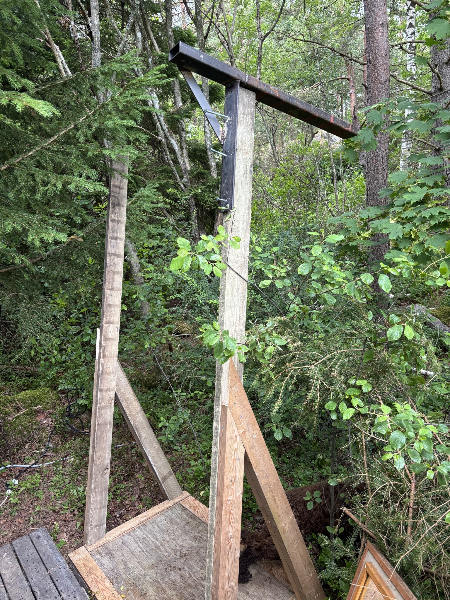

duschbygge

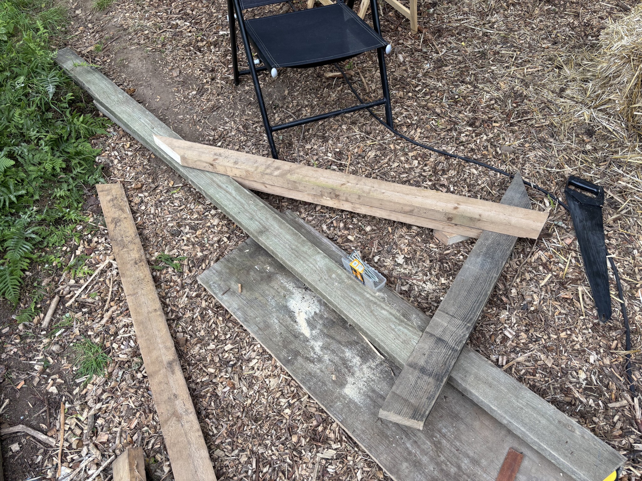

Vi behövde någonstans att hänga kläder och handdukar skyddat från regn så en liten väggsektion och ett tak snickrades ihop av 100% återvunnet material. Det var bara ett tunt lager jord på berget som låg under så istället för att gräva ner plintar svetsade jag ihop ett par stora fötter till den.

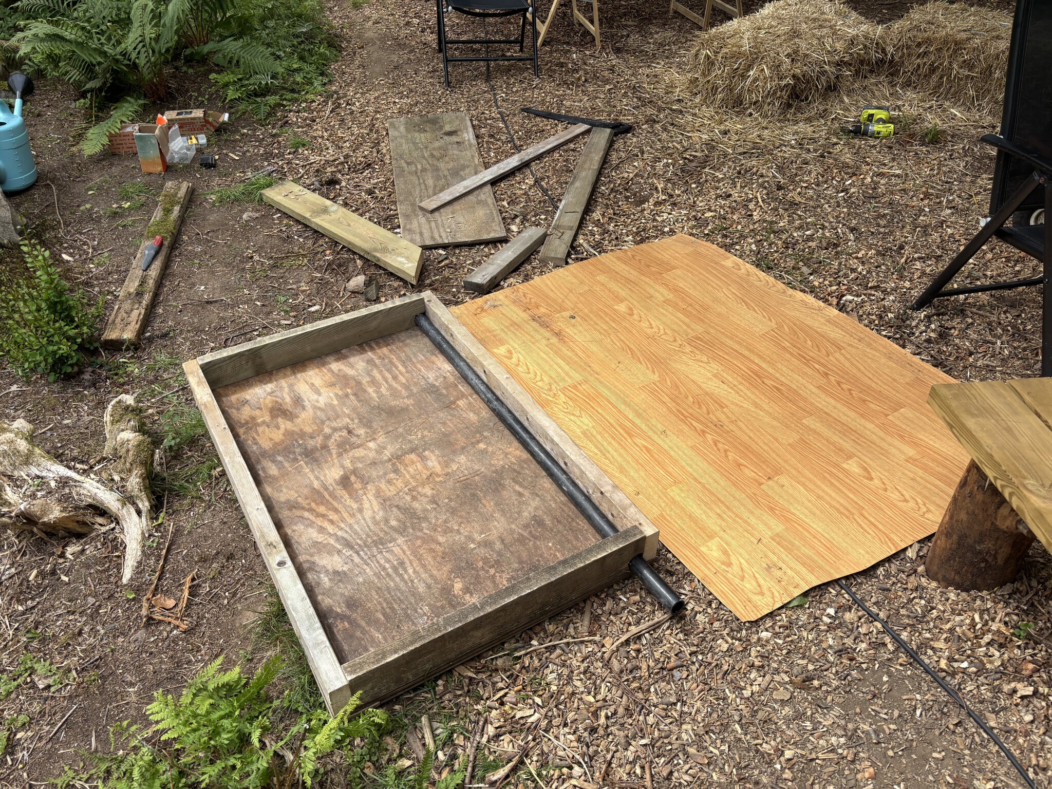

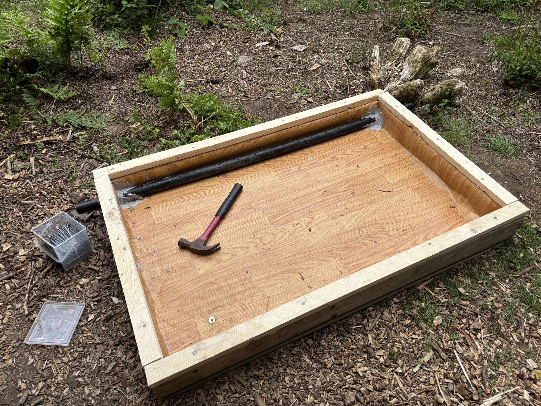

Experiment med grönt tak på duschvägg
Taket består som ni ser av en låda med avrinning i ena hörnet och den är klädd med en del av golvmattan inifrån rivningshuset. Tanken är att den ska fyllas med jord och växter så det blir ett grönt tak. Ungefär som garagetaket men utan att läcka. 😉

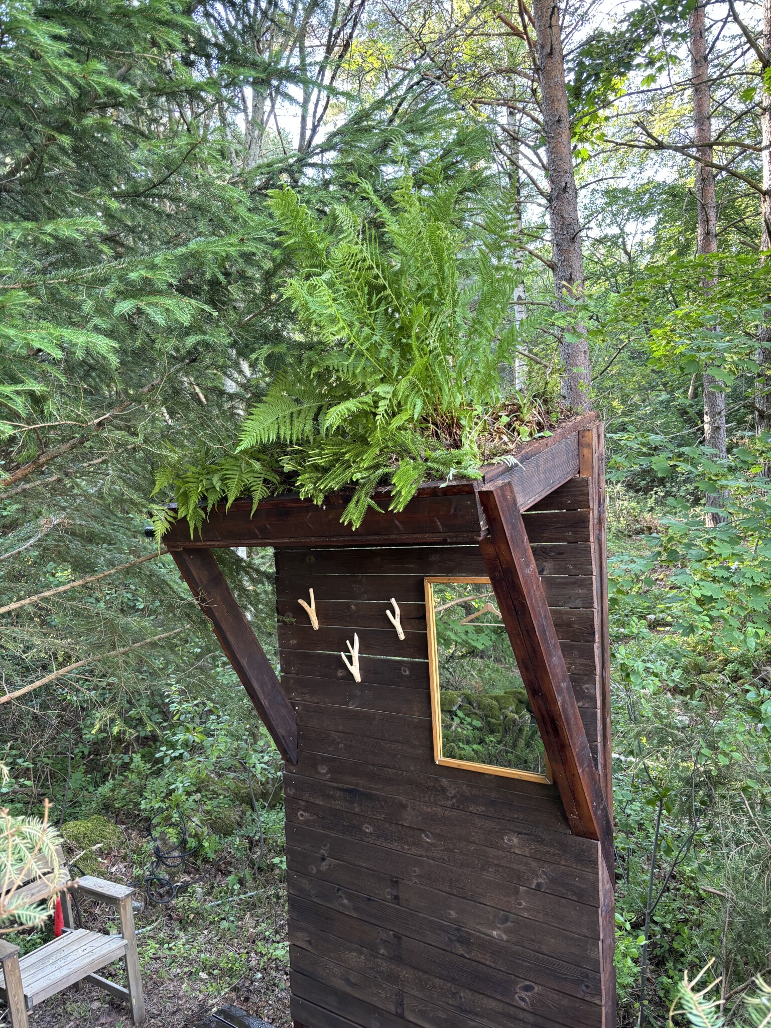

För att skydda väggen och göra så den smälter in bättre i naturen behandlades den med roslagsmahogny, en blandning av trätjära, balsamterpentin och linolja. Växter tog jag från marken runtomkring, lite ormbunkar, lummer, blåbärsris, mossa och diverse annat som passade in i naturen. Till och med en liten ek fick följa med upp på taket. Ska väl dröja många år innan den blir så stor att den ställer till några problem…

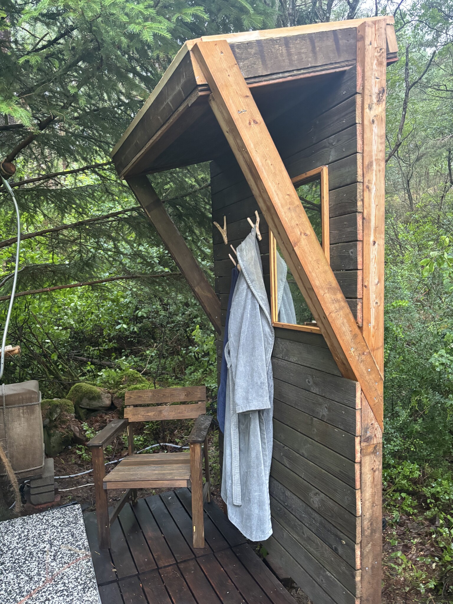

Duschen börjar bli klar...
Krokarna är täljda av en torr gammal enbuske och spegeln kommer inifrån huset. Det enda som är kvar på duschen är att göra lite bättre insynsskydd. Som ni ser ”väggarna” bara ris från det som klippts ner från granen och detta ska givetvis ersättas.

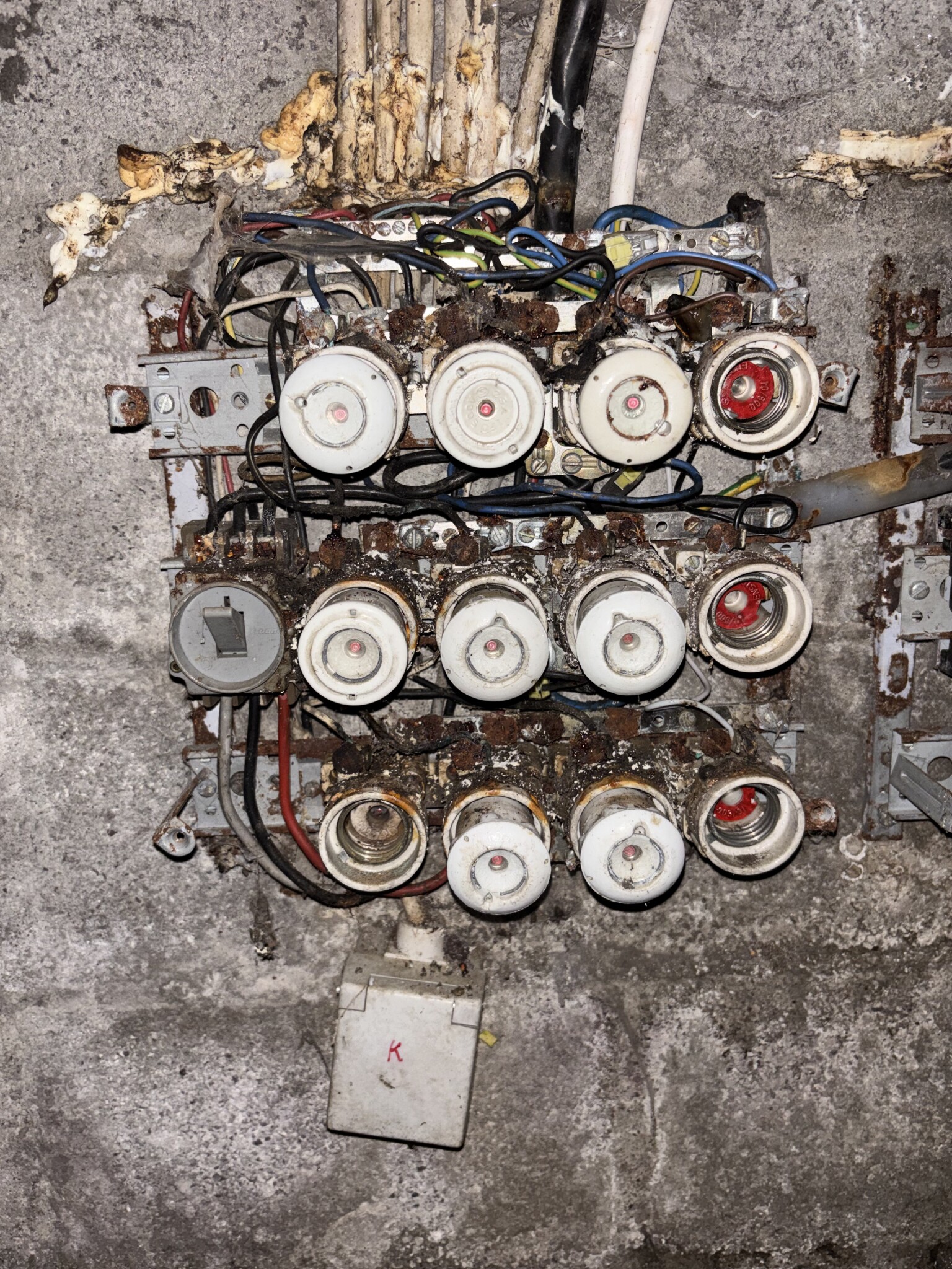

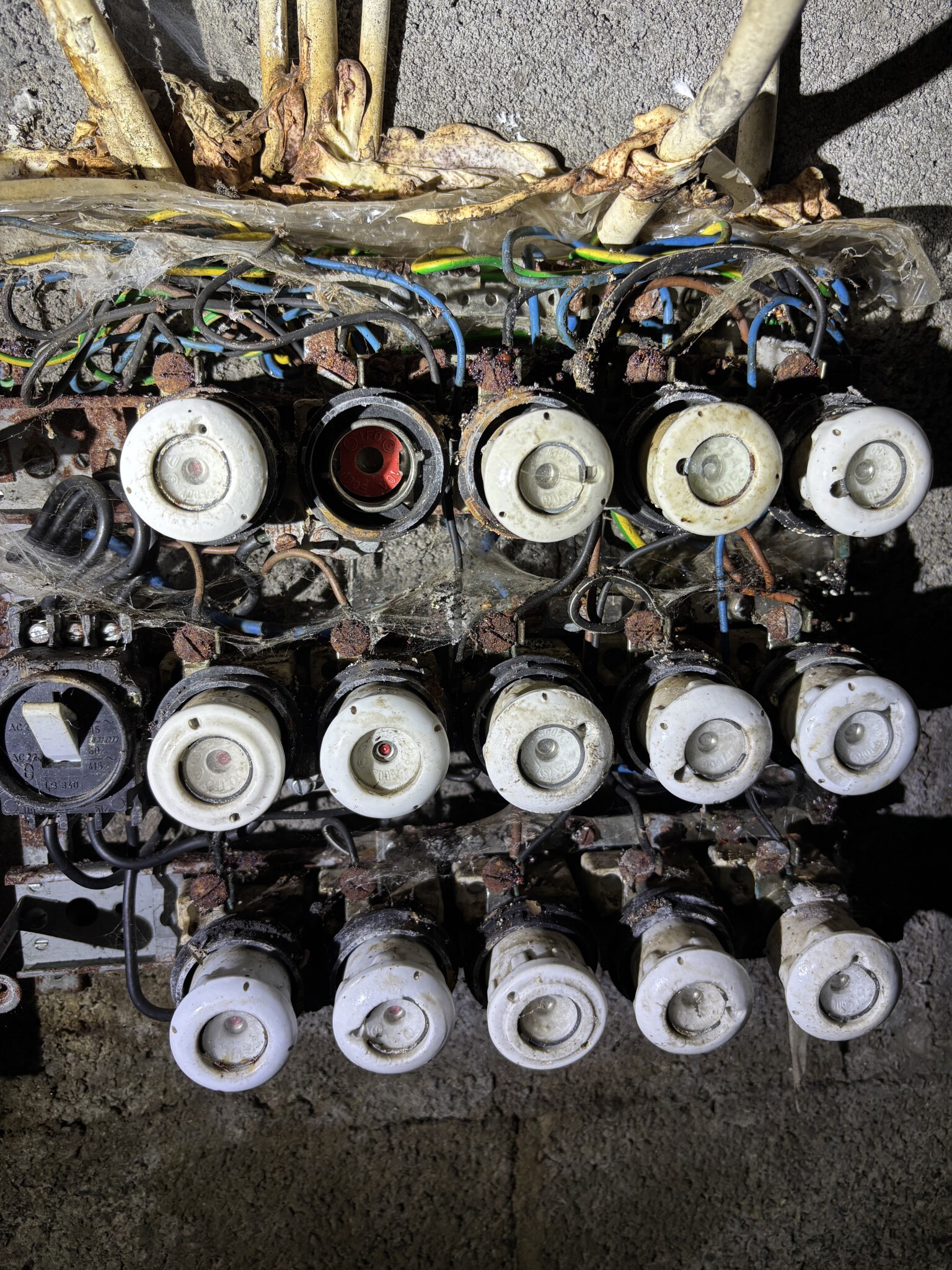

När vi bodde där och började använda elen mer så visade det sig (inte helt förvånande) att elsystemet var minst sagt bristfälligt. Jag vill återigen varna känsliga läsare, jag vill även be elpoliserna att hålla sig lite lugna 😆
Säkringar började gå och efter att letat lite så hittade vi ett par elskåp till i källaren. Ja, den källaren som stått översvämmad… Man kan väl säga att de hade sett sina bättre dagar. Eller från den ljusa sidan, det har ju patina i alla fall.
[bild][bild]
Att det över huvud taget fungerar är ett under.
Vi bytte trasiga säkringar ett antal gånger när vi överbelastat en grupp men sen började de gå utan att vi belastade dem alls. Vi följde kablar för att felsöka i jakt på en kortslutning. Bakom ett uttag i nya rummet hittade vi lite kablar som sett sina bättre dagar.
[bild][bild]
ok installation eller något för tråden "värsta elkopplingen"?
Vi reparerade det som såg värst ut och sen fungerade det hjälpligt igen. Givetvis är vi medvetna om att detta inte är varken säkert eller tillåtet men huset ska rivas och vi vill inte kosta på det något extra innan dess. Brinner det ner till grunden så är det så, och det värsta med det skulle vara att en av de stora rhododendron skulle bli svedd eller ännu värre brinna ner. Sen får vi så klart en jobbigare sanering (men enklare rivning. 😉) Vi har brandvarnare och brandsläckare i rummet där vi sover och det är nära att komma ut ifall olyckan skulle vara framme.
