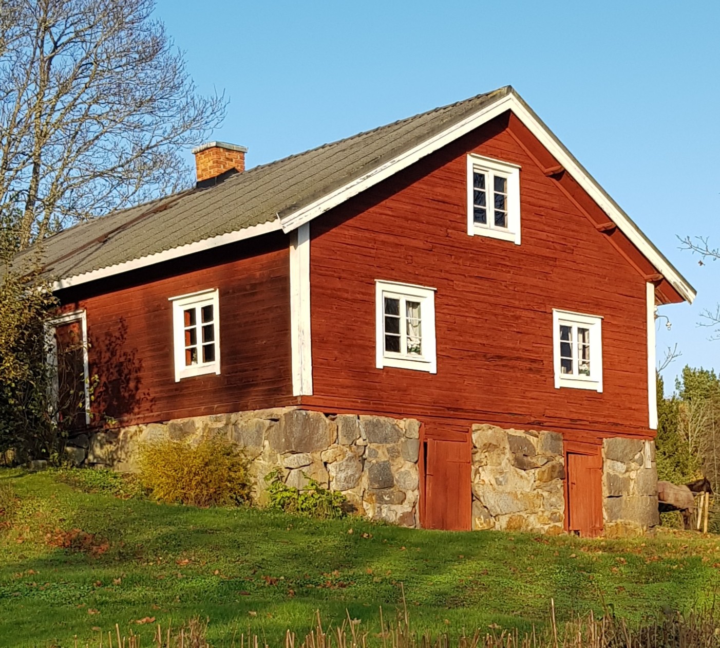

Drängstugan sett från söder

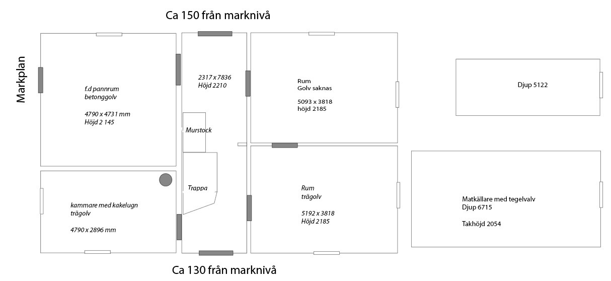

Skiss med rumsfördelningen, det till höger är jordkällarna med deras resp storlek.

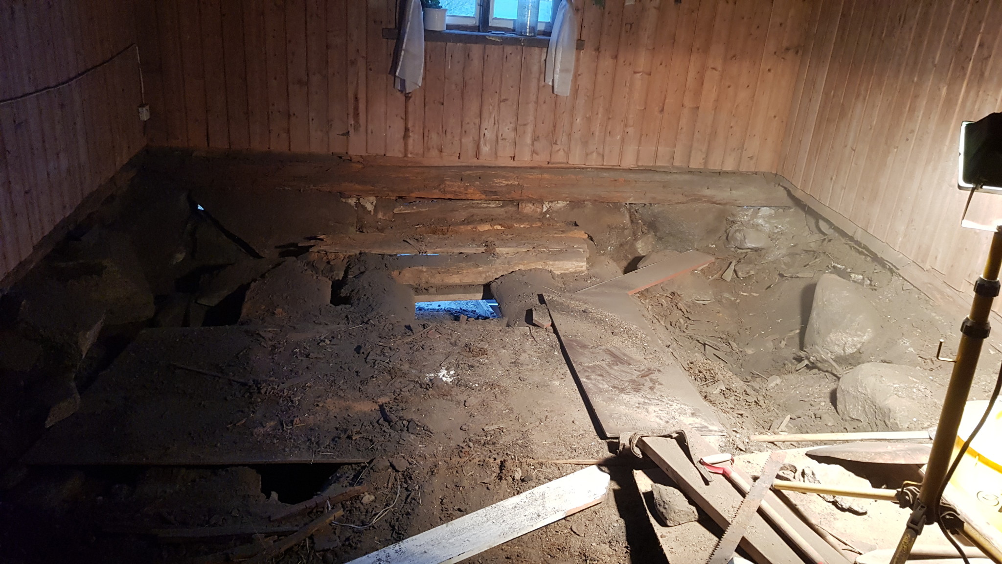

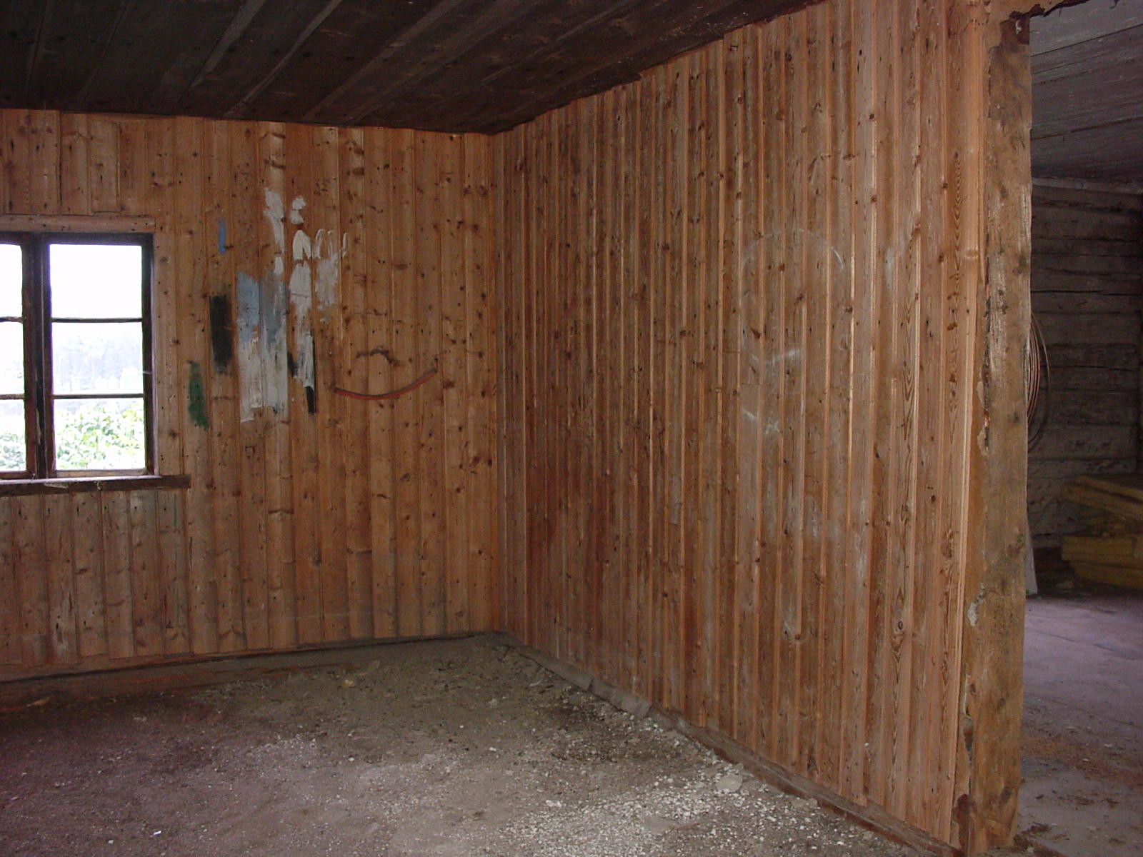

Invändiga bilder; i ett av rummen var golvet borttaget och sålt. Bara jorden kvar, under ligger en jordkällare och det har genom åren blivit hål ner. Högra rummet åt söder.
Jag började att ta bort en massa jord via jordkällaren, men tror att det är bättre att ta upp alla golv och låta någon komma med en torrsug och ta bort allt organiskt i alla rum. Rummet till höger har trägolv och under ligger en fin jordkällare med tegelvalv, där kommer jag knappast att kunna skotta ur själv.

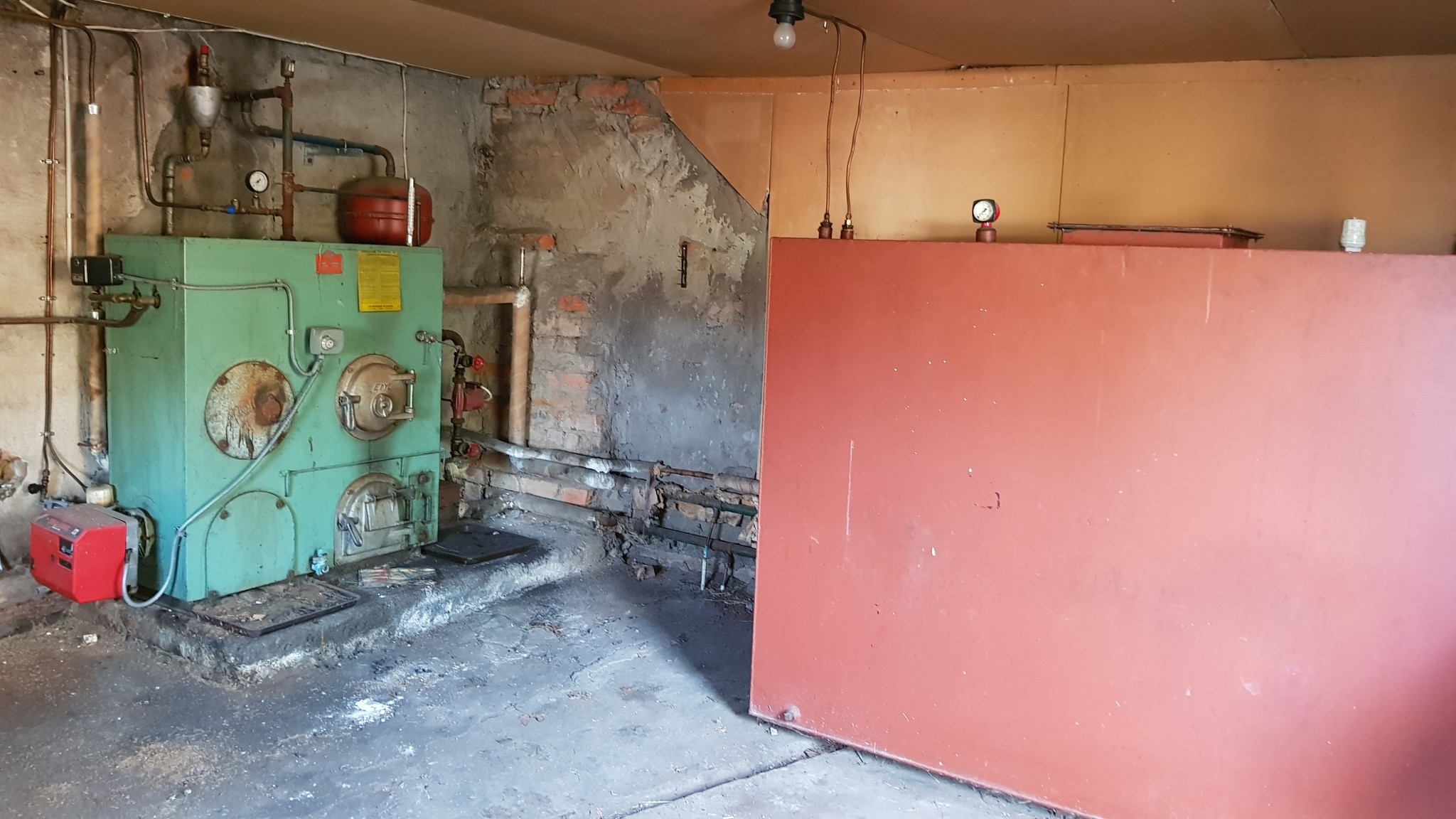

I ett av rummen fanns en gammal oljepanna + tank och den lät jag en firma komma och plocka ut, det kostade 7800 men var snabbt gjort och de tog med sig både panna och tank. I det rummet är gammalt betonggolv som troligen är ganska tunt och inte så komplicerat att få bort.

Min första tanke är hur ett eventuellt intresse för uthyrning ser ut i dina trakter? Är det ett stort tryck så kan ju absolut 2 lägenheter vara av intresse, men jag hade nog inte gjort lägenheter utan en 4 tummare istället.
Måtten är ju rätt generösa och man skulle i princip inte behöva ändra någonting där nere för att ändå få till en välfungerande planlösning.
Jag hade gjort sovrum av kammaren, vardagsrum ovanför (med en ny kamin/kakelugn och använda befintlig murstock). Kök I rummet som saknar golv och bad/tvätt av det högra främre rummet.
En trappa upp hade jag haft ett sovrum mot vardera gavel samt en wc

Disponeringen av rum; kammaren har inte insyn från mitt hus, men ligger ganska nära och åt norr. Rummen med bäst ljus och läge är de södra rummen ovan matkällarna och det är nästan lite synd att lägga badrum åt det hållet. Tänker man kanske skulle vilja ha köket där pannrummet legat, med fönster åt öster?
Min farhåga är att om man gör det till 2 lägenheter så tar man bort en stor del av charmen.
hur är det med kommunikationsmöjligheter? Tänker att bil är väl kanske ett måste? (I synnerhet om man håller på med hästar
Anledningen till min uppdelning var att kammaren är det mindre rummet, men där står en kakelugn idag? Att det är mot norr är ju bara en bonus då det inte blir lika varmt på sommaren och det är mörkare överlag, vilket kan uppskattas av sovande.
Vardagsrummet satte jag i det rum som är störst, men även då murstocken är nära till hands.
Bad/tvätt hamnade i det högra ovan matkällaren då det dels underlättar rördragning men även då wcn blir nära till hands från sovrummet och även entrén, och man slipper se toadörren från v-rummet.
Och köket i det sista av samma anledning som wc, lättare rördragning + att det är nära v-rummet
Jag tror att en fyrarummare är med attraktivt, i synnerhet för hästfolk. Hästar är inte gratis och ska en student som redan har heltidsstudier ha råd med det så lär denne behöva jobba och för att få in kapital men då finns inte tid för hästen.. Blir lite moment 22
Alternativt är ju att man har det som ett mindre kollektiv? Där rummen hyrs ut separat?
