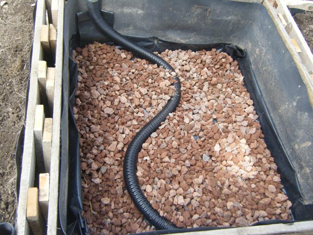

Ok, nu ska vi se om jag fattat detta rätt. Har kollat på lite bilder och videos men det är rätt olika hur man har byggt sina wicking beds, vissa förstår jag inte alls hur dom är tänkta att fungera.
Hursomhelst, jag har nu isolerat botten. Och klätt hela insidan med en dammduk istället för presenning. Sedan har jag lagt i dräneringsrör i botten. Och det är nu jag blir lite konfundersam när jag kollar på diverse bilder, för många har bara lagt en slang i botten som sedan sticker upp på sidan, sedan grus, markduk och jord ovanpå detta. Typ denna:
Jag antar att dom valt att lägga grus för att detta blir billigare än att täcka botten med dräneringsslang. Men jag har täckt min botten med deäneringsslang istället för då blir det en större vattenvolym som får plats.
Jag tänker mig sedan att jag skall skära upp hål i dräneringsslangen där jag kan trycka ner lite plastkrukor. Sedan lägger jag ett tunt lager grus eller Leca kulor på toppen för att få ett jämnt underlag så inte jorden kommer för långt ner imellan slangarna, dock skall det vara fritt i krukorna som går ner i botten. Ingen grus här alltså.
Sedan en markduk ovanpå detta! Kommer även sätta i ett rör som går ner till botten där man fyller på vatten.
När jag sedan lägger i jorden, så är då tanken att jorden landar ovanpå grusmassorna, förutom där jag satt krukor, där går jorden ner i botten och kommer då agera veke ner i vattentanken.
Tänker jag rätt om jag gör såhär? Och hur många krukor behöver jag ställa ner i botten tror ni, hur många ”vekar” behövs för att få upp vattnet i jordmassorna?
Såhär ser det ut nu (stenarna är bara där tillfälligt för att hålla kvar slangen)

Men det jag undrar där, hur får jorden kontakt med vattnet där? Har du några ”vekar” som går ner i vattenmagasinet eller hur funkar det?

Jag gjorde på liknande vis förra sommaren. Använde ingen veke, fungerade fint vad jag kan bedöma.
Fyllde med lecakulor kring dräneringsslangen, sen markduk och jord ovanpå. Tog jorden direkt från komposten. Dåligt beslut för den var full av ogräs...
Kompletterade med snigelkant.
Dagsfärsk bild. Dags att så och plantera lite!

Frågan är hur jag gör bäst, för lägger jag på lecakulor så kommer dom ju aldrig nå botten av vattenmagasinet som det är nu. Så om jag gör några större hål i dräneringsslangen på en 5-6st ställen, sedan markduk (så att inte Leca kulorna försvinner in i rören.) och lecakulor på och sedan jord???
Måste jag ha en dräneringsplugg i botten för att tappa ur vatten på vintern tro?

Jag vet inte vad som är bäst, men det verkar ju som att det mesta verkar fungera.
Jag har en dräneringsplugg, tömde nu i våras och fyllde på nytt vatten. Egentligen är dräneringspluggen en slang som jag vinklar upp i vanliga fall och då ger indikation om vattennivån i magasinet.

SmartF fredrik.johansson skrev:
Tänkte mig också en slang som jag viker ihop.
Men jag har lite svårt att komma åt undertill nu och få dit en tät lösning.
Hur har du anslutit din slang till dammduken?
Men det är nog bäst att ha en tömningsslang som du har gjort så man kan tömma vid behov!

Jag gjorde en liten slits i duken och ett veck så att duken kunde följa med en bit, sen en slangklämma eller buntband runt.
Se till att inte slangen sätts igen, du måste ha en sil av något slag. Jag skar upp en spiralformad slits i änden spiralslangen och klädde med fiberduk som filter. Det blir då en stabil spiral (ungefär som en gammal telefonkabel) som inte kollapsar och som suger på alla håll kring slangen.
Hade tyvärr inga bilder.
Försökte imitera funktionen av en sug som används vid operationer som ska suga upp vätska utan att suga fast i diverse organ.
Fungerde bra. https://www.kruuse.com/sv-SE/ecom/Operation/Diverse_operation/prod_279007.aspx
Hittade en bild på slanganslutningen
Ok, då är lådorna klara och plantorna planterade. Får väl lägga upp lite slutresultat och bilder påvägen dit....
Isolerat hela lådan med 40mm cellplast
Klätt in den med dammduk och lagt i dräneringsrör i botten (stenarna ligger där tillfälligt för att hålla nere slangen)
Satte en dräneringsslang som kommer att snyggas till när lådorna kläs in från utsidan. Över denna nivån stiger alltså inte vattnet. Cirka 100Lit vattentank
På insidan sitter det en slang med överblivet fågelnät runt som får agera filter.
Även en tömningsslang som man kan vika ner vid tömning.
40mm wc rör tillsågad som påfyllningsrör.
Påfyllningsröret nere till vänster på plats samt fyllt botten ned Leca kulor....
Jorden påfylld och växter planterade
Tomten är i övrigt inte klar som ni ser, det kommer bli årets projekt. Men skönt med lite grönt innan dess.
Japanskt sjögräs
Eukalyptus träd, blommar vit,rosa,grönt... och stepsalvia vita mellan träd och sjögräs.
Från lite avstånd, två lådor. Ha överseende med tomt och inklädnad av altan som blir årets projekt.
Samtliga växter skall klara sig över vintern!
Så nu återstår det väl bara att se om lådorna med vattenmagasin fyller sin funktion. I annat fall kommer jag dra dit gardena självbevattningsystem.
Även belysning är förberett och kommer monteras i lådorna vid ett senare skede!
Tack för all hjälp jag fått här på forumet, nu förklarar jag detta projektet avslutat!
