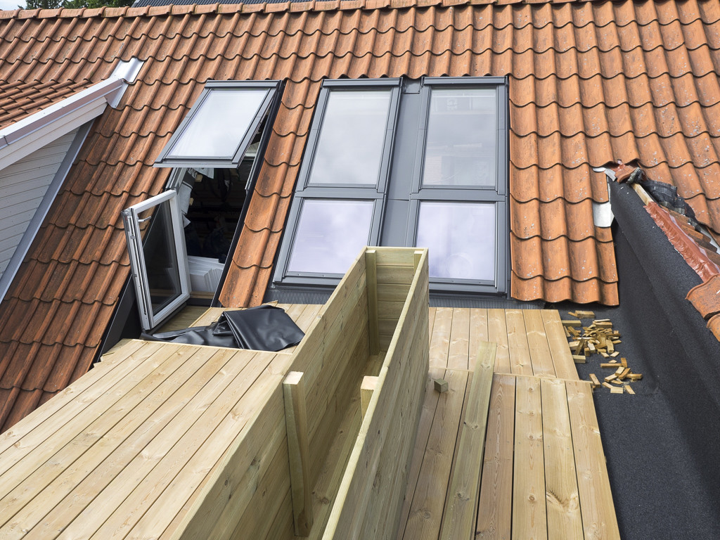

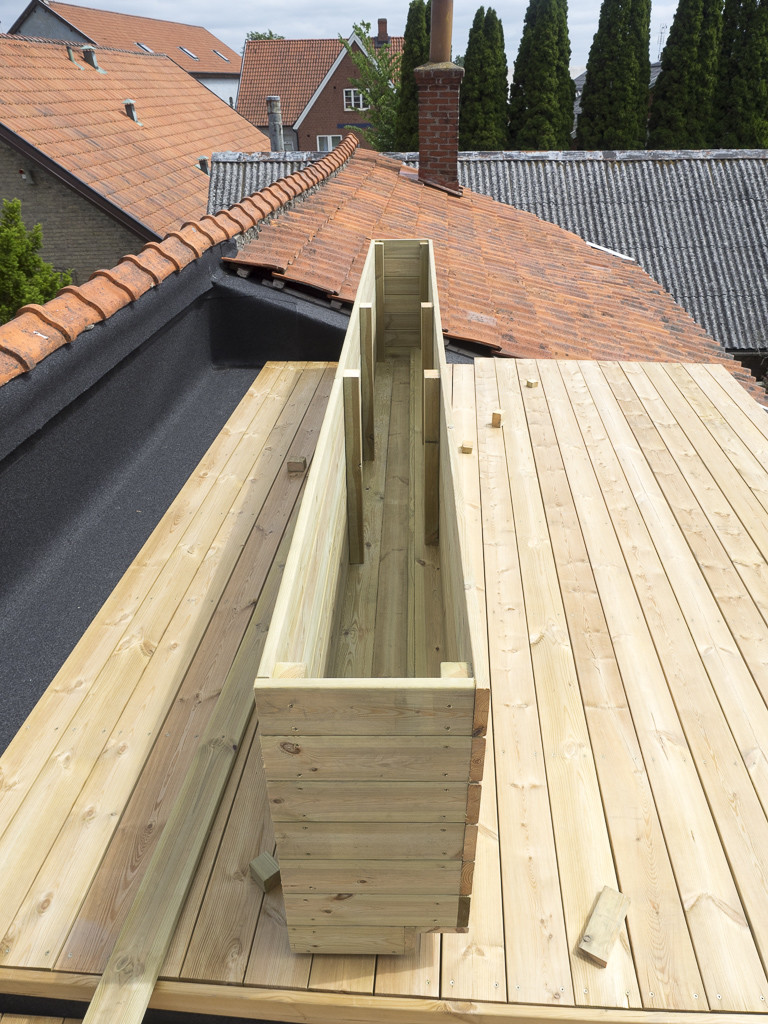

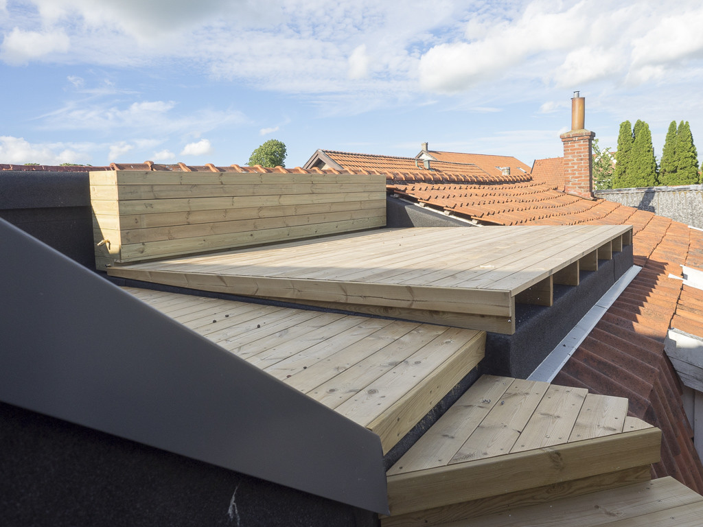

Här är terrassen, vilken ligger i vinkeln mellan två huskroppar i ett "L". Den nås via ett specialfönster från övervåningen. Planerningslådans stomme är färdigtbyggd vid det här laget.
Lådan är konstruerad av 21x95 tryckt virke, med invändiga hörnreglar. Måtten är ca 3.200x700x350.

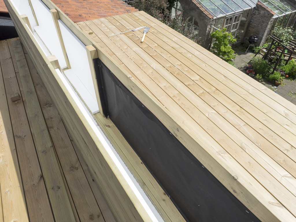

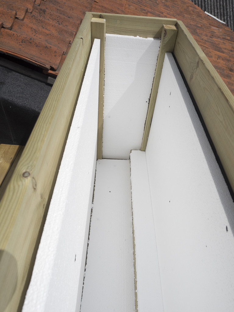

Därefter klädde jag den främre insidan med svart barkväv, för att den vita cellplasten inte ska ses i springorna när virket torkar och krymper.
Isoleringen är 20 mm tjock cellplast.

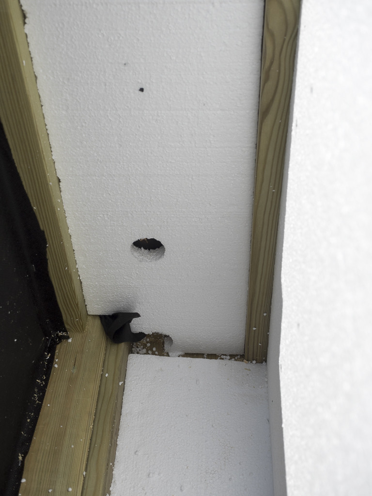

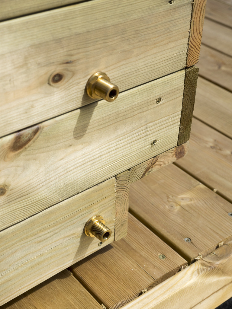

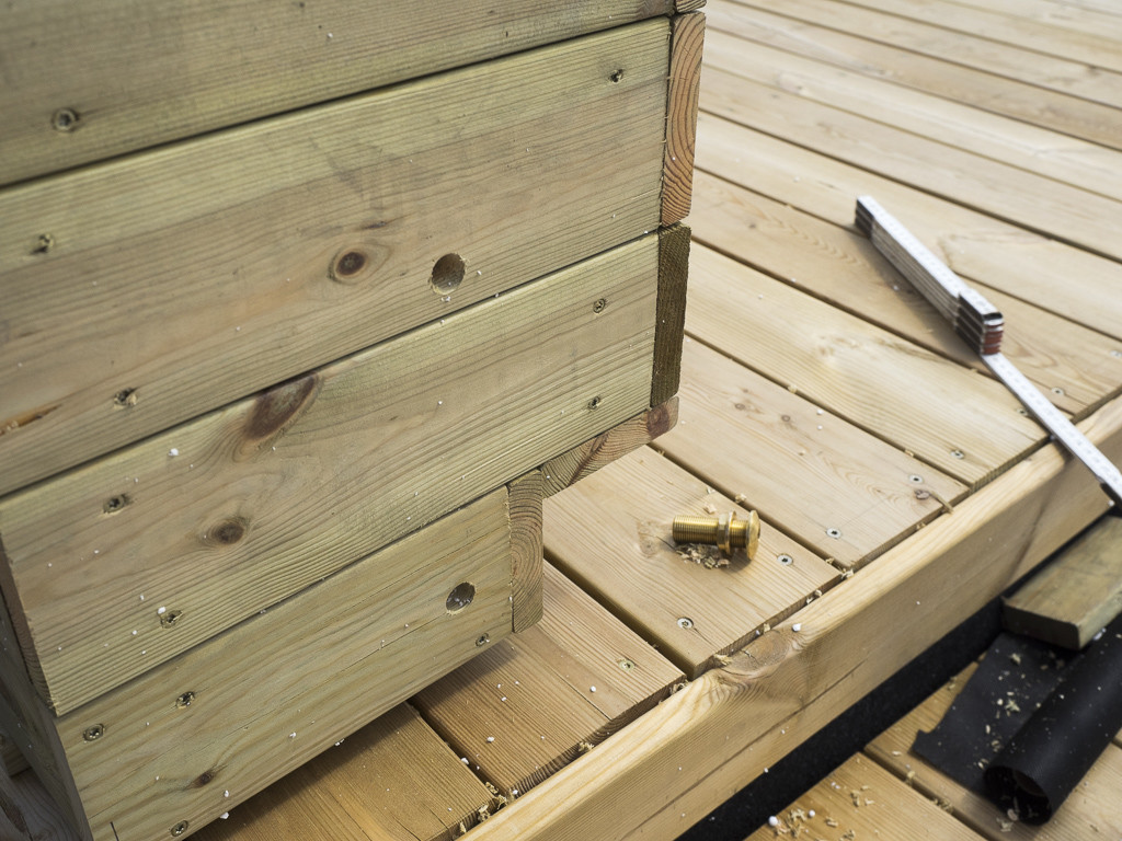

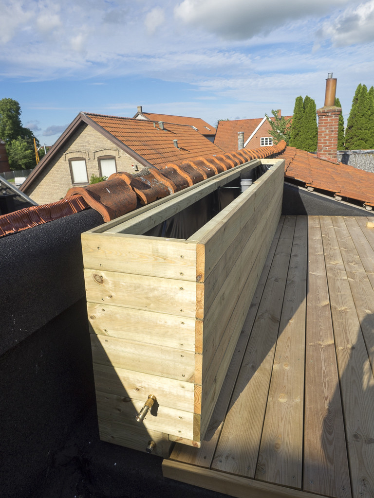

Det behövdes även borras hål för två genomföringar, den undre för att kunna tömma vattenförrådet, den övre ska alltiv vara öppen och förhindra att vattennivån stiger upp i jorden vid regn eller övervattning.
De genomföringar jag hade var för korta för att gå igenom trä+isolering, så ett större hål gjordes i frigoliten.

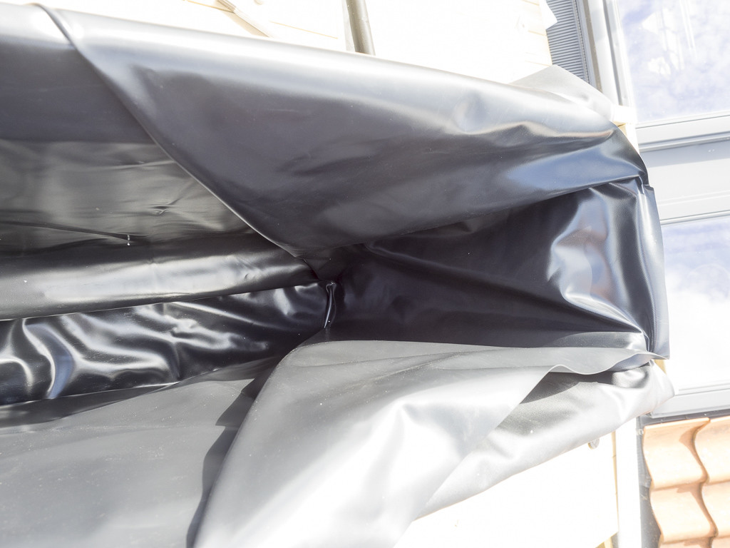

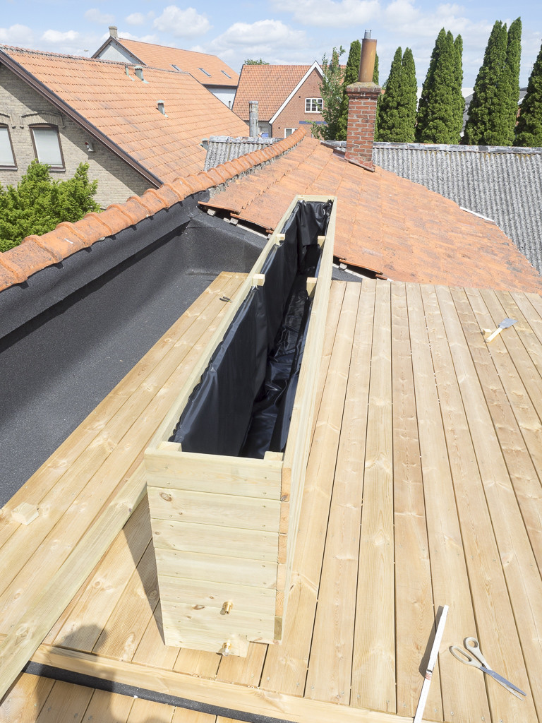

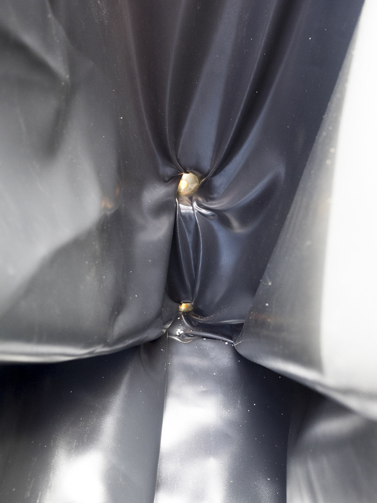

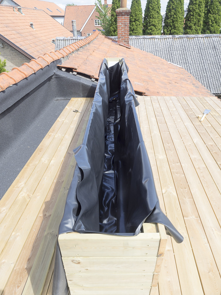

Insidan täcks med dammfolie.
Krångligt att få till hörnen...
Bordgenomföringar (3/8" från biltema) på plats.

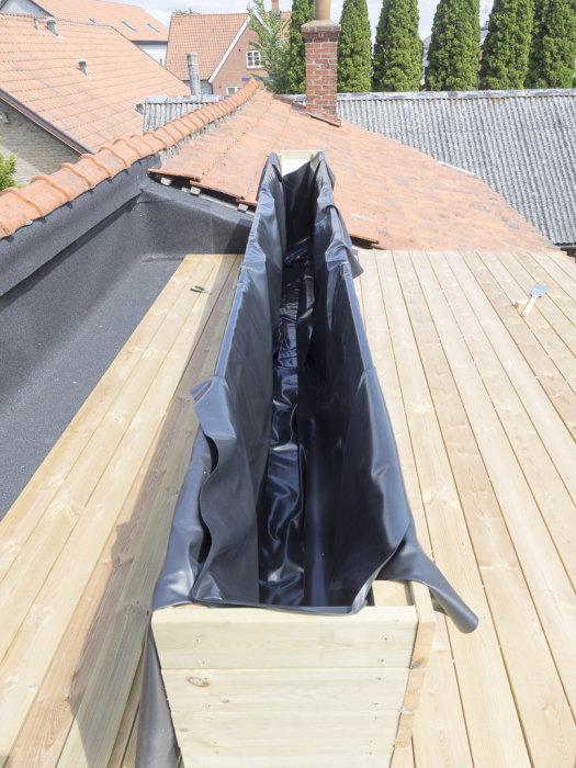

Insidan...
Slutligen häftade jag fast folien i överkant och skar av överflödigt material. Nu är det förhoppningsvis vattentätt...

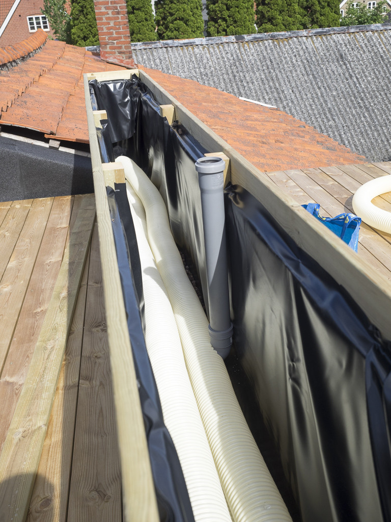

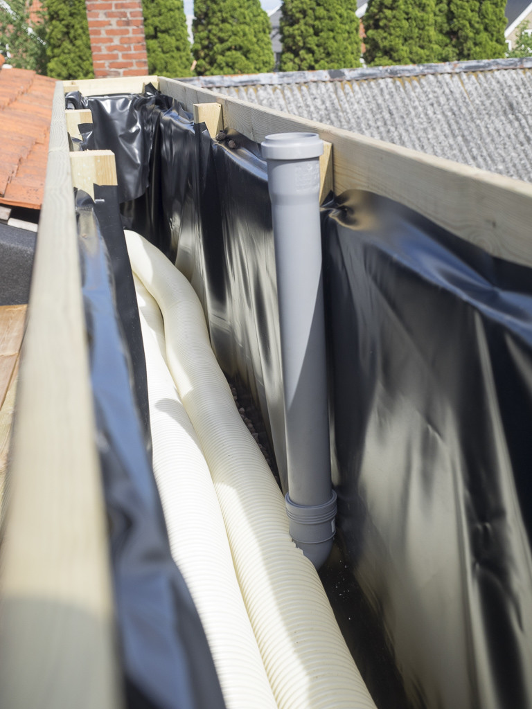

För att skapa ett vattenmagasin i botten, lade jag i dräneringsslangar. 3 st à 3 meter.
Ett rör för att fylla vattenmagasinet ansluter till det ena dräneringsröret. Lock viktigt för att undvika att djur kommer in (främst myggor som gillar att lägga ägg i stillastående vatten...)
Rören täcktes sedan med lecakulor, det gick åt cirka 100l. Dessa fungerar dels som vattenmagasin, dels håller de uppe jorden, och dels hjälper de till att suga upp vatten i jorden via kapilläreffekter.
Jag uppskattar att dräneningsrören håller en volym på cirka 60l, och sedan ytterligare 30-40l i lecakulorna, så magasinet närmar sig nog 100 liter vatten.

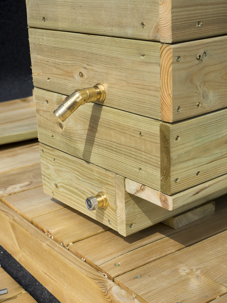

Ett lock på den nedre genomföringen, och en vinklad slanganslutning på den övre. Den håller förhoppningsvis borta vattnet från träet.... Alternatist kan jag ansluta en slang.
Det tillkom även en list upptil som ger en snyggare avslutning, samt håller membranet ordentligt på plats.
Och till sist, vy på den slutliga placeringen. Nu behöver det bara lösas en spalje på något vettigt sätt, och eventuellt göra några kilar för att se till att allt står rakt, den lutar i nuläget lite.

Ja, damm-membranet kändes lite overkill, hade nog också varit mer lätthanterligt med en tunnare plast.
