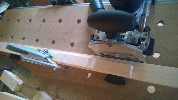

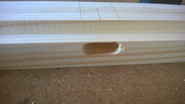

Jag vet ju hur viktigt det är att ha koll på referenssidor. Trots det, när jag skall göra tapphålen för spröjsen med dominon...
...så har jag lik förbannat vänt sidostyckena fel! Resultatet blir ett tapphål några tiondelar för lågt positionerad. Och en tunn bit trä upptill, där det skall vara tomt och plats för spröjsen...
Hade detta varit i skarpt läge hade jag fått slänga sidostyckena och göra nya! Nu körde jag istället dominon en andra gång, vilket resulterade i lite för stora tapphål.

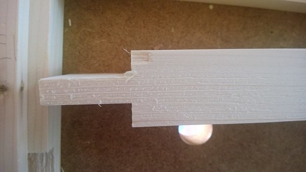

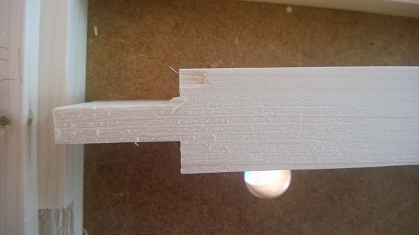

Ett mindre misstag medförde också lite flisning...
...och berodde antagligen på att skräpbiten som skulle hindra detta vid tappfräsningen antagligen satt lite snett eller var kass just där...
...eller så var virket helt enkelt dåligt!

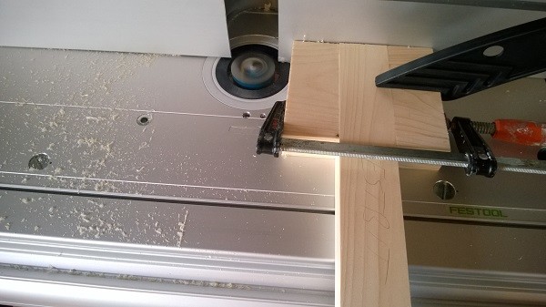

I arbetet med bågarna använde jag två nya tricks, jämfört med tidigare försök.

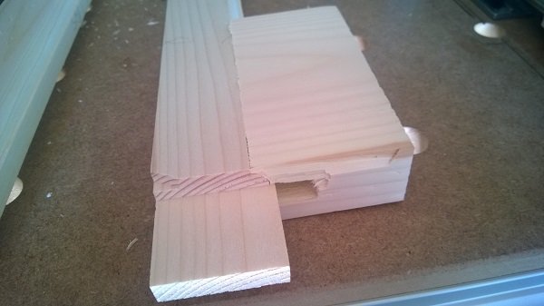

Höjden på kontraprofilfrässtålet var tidigare lite knöligt att ställa in. Nu använde jag mig istället av ett eminent hjälpmedel för att överföra höjden från profilen direkt till profilstålet!
För att undvika flisning vid kontraprofilfräsningen vinkelrät mot fiberriktningen anpassade jag även en skräpbit till profilen.
Den var lite knölig att tillverka, men fungerade sedan alldeles utmärkt!

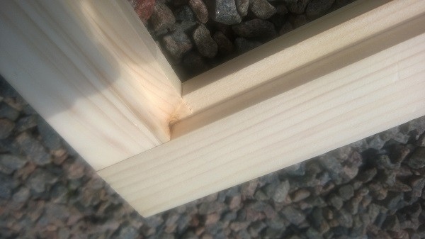

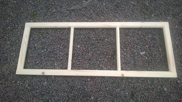

Och här är den nya bågen direkt från fräsmaskinen, d.v.s. opluggad och ej putsad!
Det blev inte perfekt denna gången heller (duh), men bättre!:wow:
Nästa övningsmoment är pluggning!

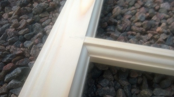

Pluggarna täljer man av tätvuxen kärnfuru. Först klyver man ämnen ur en träbit så de följer fiberriktningen. Sedan täljer man dem fyrkantiga. Sedan täljer man bort hörnen så de blir runda på större delen av längden med en mjuk övergång till fyrkant. Sedan slår man in dem från utsidan. Fyrkanten gör att pluggarna biter fast i hålet.
Då man har pluggat några dussin bågar lär man sig att tälja rätt dimension på pluggarna på ögonmått. Då börjar pluggandet gå undan.
Det lörar sig att spänna ihop bågarna med limknektar då man borrar plugghålen. Då blir inte bågarna rangliga.
Jag försökte en gång rationalisera och plugga med maskingjord rundstav. Sådana pluggar kryper ut.
Ju mer man håller på destu bättre börjar det gå.

Felrefererade dominohål lyckas jag också med ibland, man tycker man håller koll på allt sen vips har man kört ett hål med en planka upp och ner. Hursomhelst, jag brukar plugga felaktiga hålet med just en domino och sen köra om mot rätt referensyta, tycker det funkar bra.
Alla människor kan få dumma ideer ibland. Ingen hade förklarat för mig hur pluggar skall täljas och varför så då fick jag en dum ide. Det var först då jag gick på fönsterrestaureringskurs för några år sedan som jag lärde mig plugga fönster på rätt vis.Microkatten skrev:Tack!
Plugga med maskingjord rundstav? Var fick du den idén ifrån?Använda knektar är bra, jag hade en tanke att borra hålet i tappen off center för att få bra spänning ( i dubbel bemärkelse kanske... ). Göra hål och plugg ungefär som Paul Sellers, mannen utan elverktyg, gör här, men med mjukare övergång mellan pluggens runda och kvadratiska form:
[länk]
Vad kan lämplig diameter på pluggen vara? 4mm? 5? 6?
Jag brukar ha 5,5 mm plugghål normalt och 4 eller 4,5 i klena spröjsar. Jag använder endast en plugg i varje hörn. Ibland hittar man gamla bågar med två pluggar i varje hörn och då man tar isär dem brukar man nästan alltid upptäcka att hela hörnfogen är mer eller mindre splittrad. Det blir för många hål helt enkelt.
Riktigt stora ytterbågar och innerbågar limmar jag ofta i stället för att plugga. Limning sparar tid på innerbågar och ger litet extra hållfasthet åt stora bågar som ju blir hårt belastade av det stora glaset. Ytterbågar i måttlig storlekar pluggar jag om kunden tillåter för pluggar är mycket mera reparationsvänliga och hållbara än lim.
Använd limknektar och ställ in bågen i vinkel och borra rätt igenom på en gång. Om du börjar pyssla med förskjutna plugghål får du aldrig bågarna i vinkel fastän det tar en oändlig tid. Slösa inte tid på det.
Övergången mellan fyrkant och rund skall vara väldigt mjuk. Man slår ju in den fyrkantiga delen en bit i ett runt hål så den biter fast. Pluggarna behöver inte heller vara så perfekt runda. Litet småkanter gör bara att de biter fast bättre.
Småningom lär man sig hur täta man kan göra pluggarna och hur långt man kan slå in dem utan att spräcka någonting.
