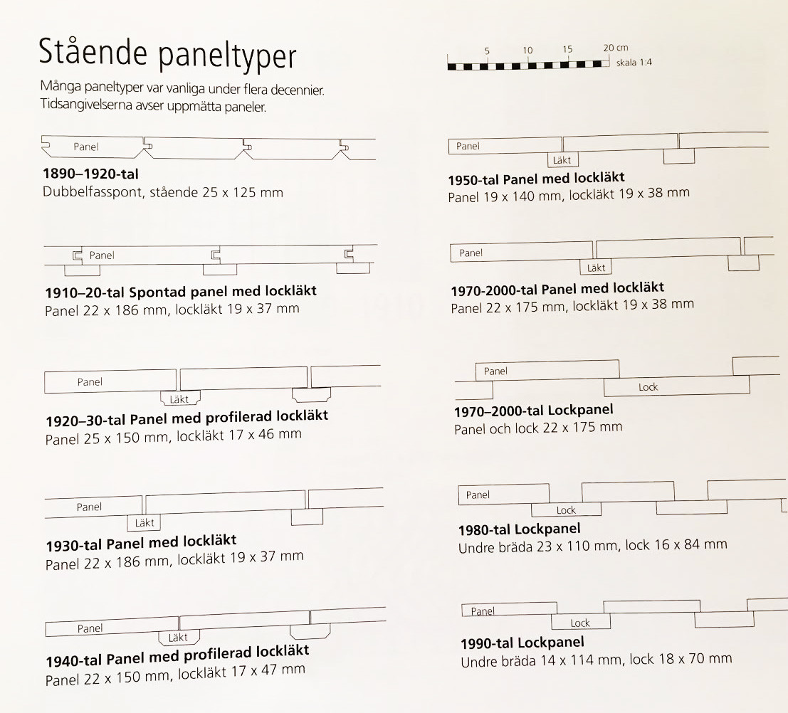

Nu står jag inför ett panelbyte där jag kommer att ha 25x180 som bottenbrädor och till det profilerad lockläkt a la 1920. Jag har sågat fram material till locklisterna men ej klyvsågat det än och behöver nu få till profileringen på ett vettigt sätt.
Finns det några tjuvknep för att göra jobbet själv men som ändå blir funktionellt till en hel kåk?
Ser gärna att ytan i profilen inte blir tokblank då jag ska måla med slamfärg.
