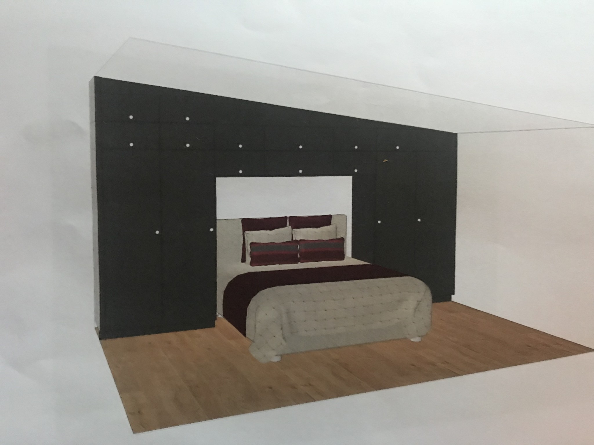

Vi ska bygga en garderob i sovrummet med skåp ovan sängen. Vi tänker oss belysning av någon sort i nischen. Först tittade vi på vinklinhsbara downlights men vi vill görna kunna koppla belysningen till vårt nu ganska väl utbyggda Hue-system. Då slog det mig att vi kan sätta en ledstrip i täckskivan under skåpen.
Designskiss av sovrum med garderobsskåp ovanför sängen och tänkt belysningsnisch.
Vad tror ni blir bäst, infräst profil ca 2/3 ut av nischens djup eller en trekantsprofil längs väggen. Tips på leverantör av profiler mottages gärna, vet inte vilka nätbutiker som är ok att handla ifrån.

Om det är meningen att belysningen ska fungera som läsbelysning när man halvligger/sitter så bör den vara bakom en och inte rakt ovanför huvudet så nära väggen riktat snett framåt, dvs. alternativet med trekantsprofil, verkar bättre.
Om det är fråga om dekorationsbelysning så är ju frågan hur mycket av sängen ni vill belysa.
