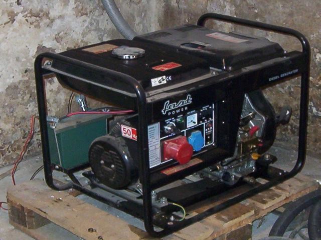

Nu när detta elveket ändå är på tapeten så har jag en fundering runt det.
Model betäckningen ger sken av att det är på 6,5kva dvs vilket motsvarar ca 5,2kw.
Men jag har fått uppgifter om att det endast ska vara på 2,5kva ca 2kw vilket även vikten på strax under 40kg tyder på.
Stämmer det så är det riktigt illa för vem kan ens tänka sig att det har så låg effekt när det finns 3 fas uttag.
Att tyska polisen skull vara intresserad av detta elverk kan jag inte tänka mig.
Att kalla det för Kraftwelle Germany är väl knappast olagligt även om det tillverkas i kina.
Det är ju ganska vanligt att varor tillverkas i kina och sen får ett firma namn stämplat på det som tillhör firman som säljer det.

Får nog varna för det iaf för det är försäljnings förbud på det.
Product: Portable gasoline generator
Brand: Kraftwelle
Type/number of model: OHV KW 6500 Generator Standard Set Q/FMH001-1996
Description: Red generator contained in a black carry frame, with three 230 V sockets and one red 400 V socket.
Country of origin: China
Electric shock and fire
The product poses a risk of :
1. electric shock, because:
- the live components of the electrical conductors are easily accessible,
- the electrical conductors are not sufficiently insulated,
- the circuit breaker installed is not suitable for this generator;
2. fire, because when the generator is switched off to be refuelled after operation, the exhaust temperature is still higher than 230°C. Given the ignition temperature of petrol (200-300°C), there is a potential danger of ignition and skin burns.
The product does not comply with the Machinery Directive (98/37/EC), the Low Voltage Directive (LVD) and the relevant European standards EN 12601 and EN 60204.
Sales ban ordered by the authorities.
Brand: Kraftwelle

Snubblade över ett Kraftwelle kw 6500 i dag och el anslutningen till dom infällda utagen är fullkomligt livsfarlig för det saknas helt skydd bakom dom så det är bara att stoppa in fingrarna i skruvanslutningarna bakom utagen.
Har fått reda på att detta elverket sålts för så mycket som 15 000kr i affär.
Fick aldrig reda på var för han ville inte delge det.
Troligen för han skämdes.
Följande fel finns på elverket.
1: för hög temperatur på avgas röret vid tankning.
2: Ej berörings skyddade spännings förande delar.
3: Felaktigt dimensionerade säkringar.
Lämpliga åtgärder.
1: vänta 5 minuter innan man tankar
2: Montera en täck plåt bakom utagen.
3: Montera en säkring på varje fas 3Ampere snabb kan vara lämpligt så inte generatorn brinner innan den löser ut.
Tröga säkringar tillåter för lång tid av överlast innan dom löser.
4: Lämna tillbaka det där det köpts med hänvisning till el säkerheten som är bristfällig och syns utan något skruvande.
Vägrar dom är det bara att anmäla till elsäkerhets.
