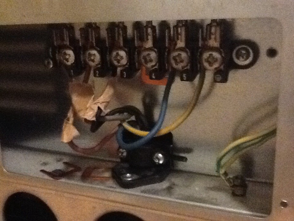

En bild av kopplingsplinten kanske.
Bo.Siltberg
Kan man mäta sig fram t(göra en kvalificerad gissning) vart faserna skall sitta om man inte har en aning?
Faserna ska sitta på 1 2 3 och ingen blå ska vara inkopplad, allt enligt inkopplingsanvisningen. Som det är kopplat nu är den felkopplad. Ska man felsöka utan kopplingsschema är det bara att öppna spisen och titta hur det är kopplat och hur det är tänkt att fungera. Det kräver i första hand ett visst tålamod samt att man har en viss förståelse/kunskap.
Jag skulle kunna tänka mig att tex 3 ska byglas med 4 och 5 men det är bara en vild gissning.
Hej. Jag har provat utan blå oxå. Antar att jag får öppna spisen imorgon. Men som sagt det satt två eller tre byglar i vid det förra montaget... Har du nån ide vart jag kan få tag i en original montagebeskrivning eller sprängskisser eller dylikt för spisen?
Tycker det är lite knepigt att det sitter kabelskor på plint 4 och 5 som inte ska användas?

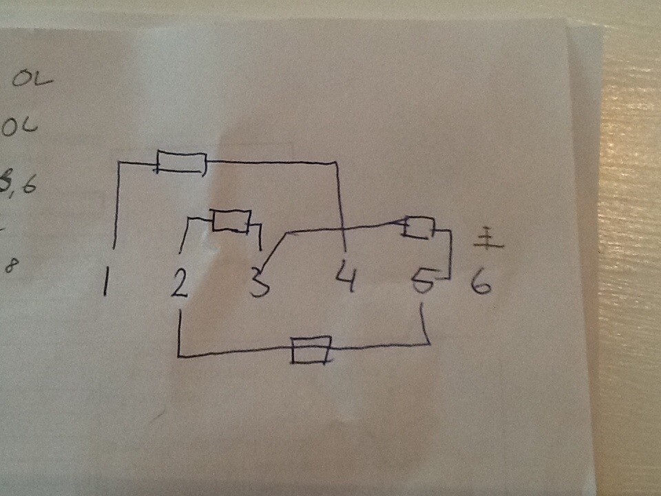

Denna bild visar hur värmeelementen kan vara kopplade till plinten, men det kan också vara spegelvänt.
I denna tråd finns ett liknande problem, fas där handlade det om inkoppling av en 400 V-spis mot två faser. Vill minnas att kopplingen på den spisen var just spegelvänd, eller så var det bara jag som trodde det.
http://www.byggahus.se/forum/el/232688-koppla-spis-400v-med-2-faser.html
Med hjälp av detta borde du kunna mäta och lista ut hur din spis ska byglas.

Okay perfekt. Skall mäta efter jobbet i em. Låt säga att jag får ut motståndet mellan samtliga faser och skyddsjord, hur går jag då vidare med att veta vilka stift som skall byglas?

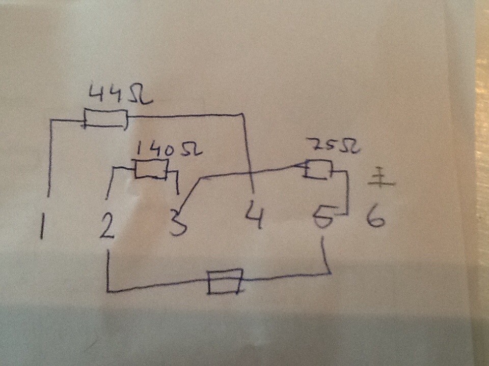

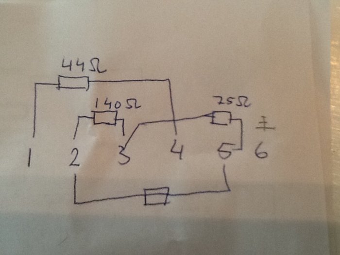

Motståndet mellan faser och skyddsjord är förhoppningsvi oändligt. Du skall mäta resistans mellan faserna, och mellan faserna och de "oanslutna" kopplingspunkterna i plinten. Då kommer det att framgå om du har elementen kopplade internt ungefär som Bo har visat i inlägg #22, eller om det är kopplat på något annat sätt.

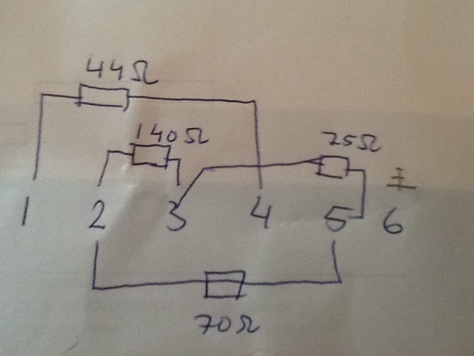

Mitt ser ut som ovan. Hur skall jag tänka nu? Brygga och fas mellan 1 &2, och 4&5 samt fas på 3?
Uppdaterat med resistenserna...
