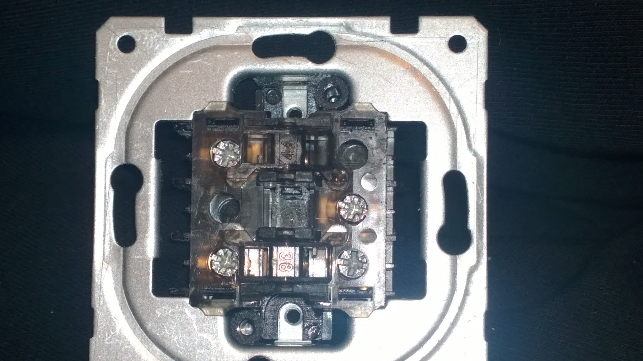

När jag skulle ta isär strömbrytaren så gick den tyvärr sönder i en mängd lösa delar och jag köpte en ny.
Men jag får den inte riktig att funka och önskar förslag på lösning.
Strömbrytaren ska tjäna en lampa på den ena knappen och en annan lampa växelvis med en annan strömbrytare. Det kallas visst hotellomkopplare.

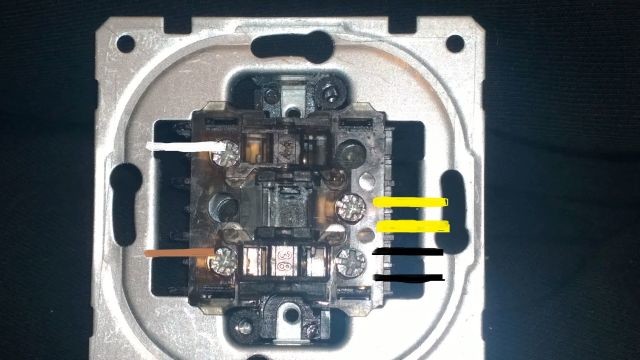

Jag tog en bild innan den föll isär. Jag har förvånat mig över färgerna som jag inte förstår mig på då de inte kommer överens med varken de gamla och de nya färgerna. Men kanske någon av er vet.
Det finns alltså två svarta, två gula, en vit och en brun. Den blåa som syns bara passerar.

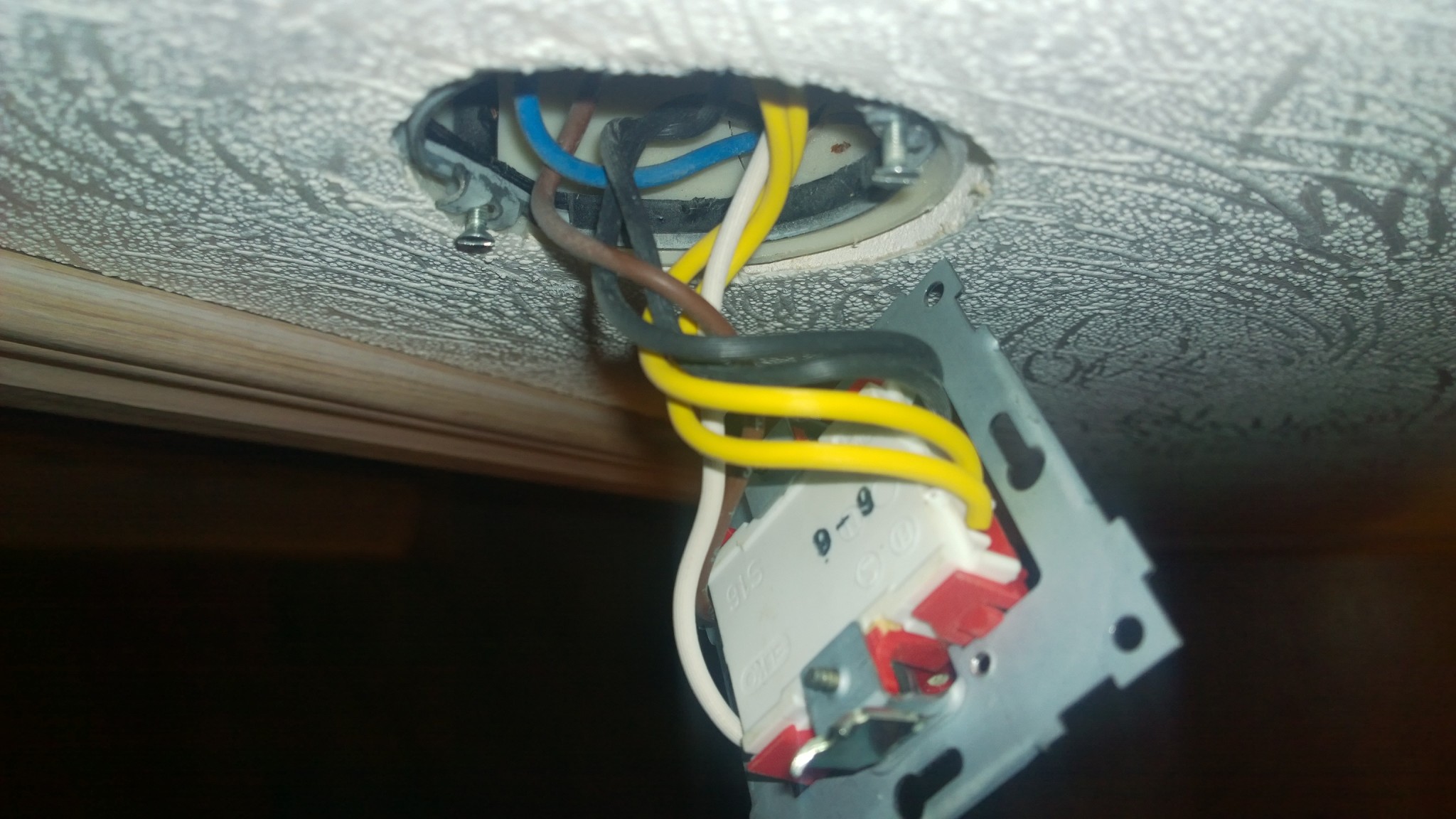

Köpte en ny strömbrytare men den verkar inte ha exakt samma upplägg och ser ut så här och har ritat in hur jag fäst trådarna hittills men tyvärr funkar då båda lamporna men från den andra strömbrytaren kan jag då inte
tända/släcka lampan.
Hoppas på förklaring/ förslag till lösning.

En dubbeltrapp (6+6) ser likadan ut som en kron (5) på framsidan bägge har dubbla vippor så det är lätt att köpa fel. Om du tittar på resterna av din gamla brytaren ser du att den har fler anslutningsjunker än den nya du köpt som möjligen är en kron.

Som ljus skriver behöver du en dubbeltrapp. Du har troligen köpt en kronbrytare (känner inte igen fabrikatet). Om vi tar ett exempel från Jula så ser du att en kron och en dubbeltrapp ser precis likadana ut på utsidan. En dubbeltrapp är som två separata brytare i ett, medan kronbrytaren är två sammanlänkade brytare. I och med att du har en lampa med trapptändning (gissningsvis den som den vita ledaren går till) måste du ha en dubbeltrapp. Här kan du tack vare Kjelle läsa en bra beskrivning på hur det kopplas.
För att gissa lite så är svarta fas (den ena svarta hänger med blå ner i ett rör, eller hur?), brun är tändtråd till den ensamma lampan, gula är mellantrådar och vit är tändtråd till lampan som styrs från två ställen. Om jag ska gissa så har du av en slump kopplat de svarta till en plint som är märkt L, de gula till en plint som är märkt X och vit/brun till varsin pil. Du kan styra bägge lamporna från den här nya brytaren men inte från den gamla?
Studera kopplingsschemat på kjelles hemsida. Den ena halvan av dubbeltrappkopplingen blir bara med en brytare så trappkopplaren används som en enkel brytare. Den andra halvan blir normal trappkoppling.

Kanske jag behöver nya glasögon.Ljus skrev:
Den första bilden är baksidan på, som jag förstår det den gamla brytaren (en dubbeltrapp)
Men de 2 andra bilderna visar framsidan av en brytare som jag inte känner igen.
Tittar du noga ser du vipporna.
Så en bild på brytarens andra sida kanske hjälper
Jag satte på mig glasögonen och zoomade in. Tycker det ser ut som en möjlig baksida på en brytare jag inte känner igen. Eller så behöver jag starkare glas när jag läser och tittar på telefonen.
Oavsett kan vi nog enas om att brytaren på bilden inte är den dubbeltrapp TS behöver för sin funktion
