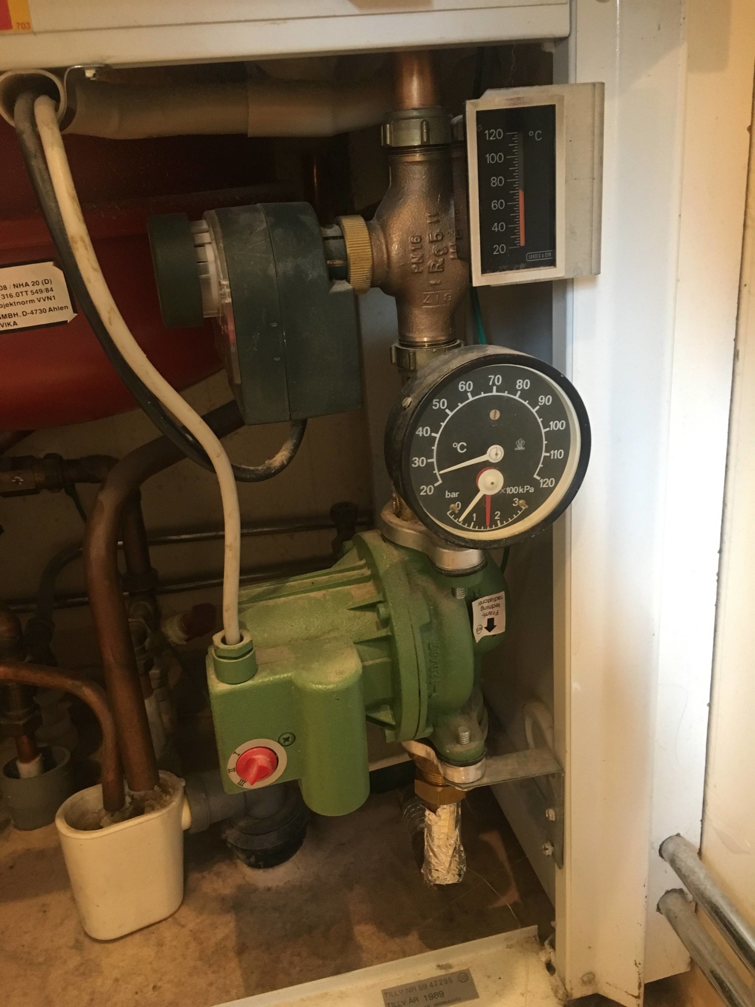

  • Cirkulationspump och mätare i en elpannanordning med synliga rör och kopplingar.

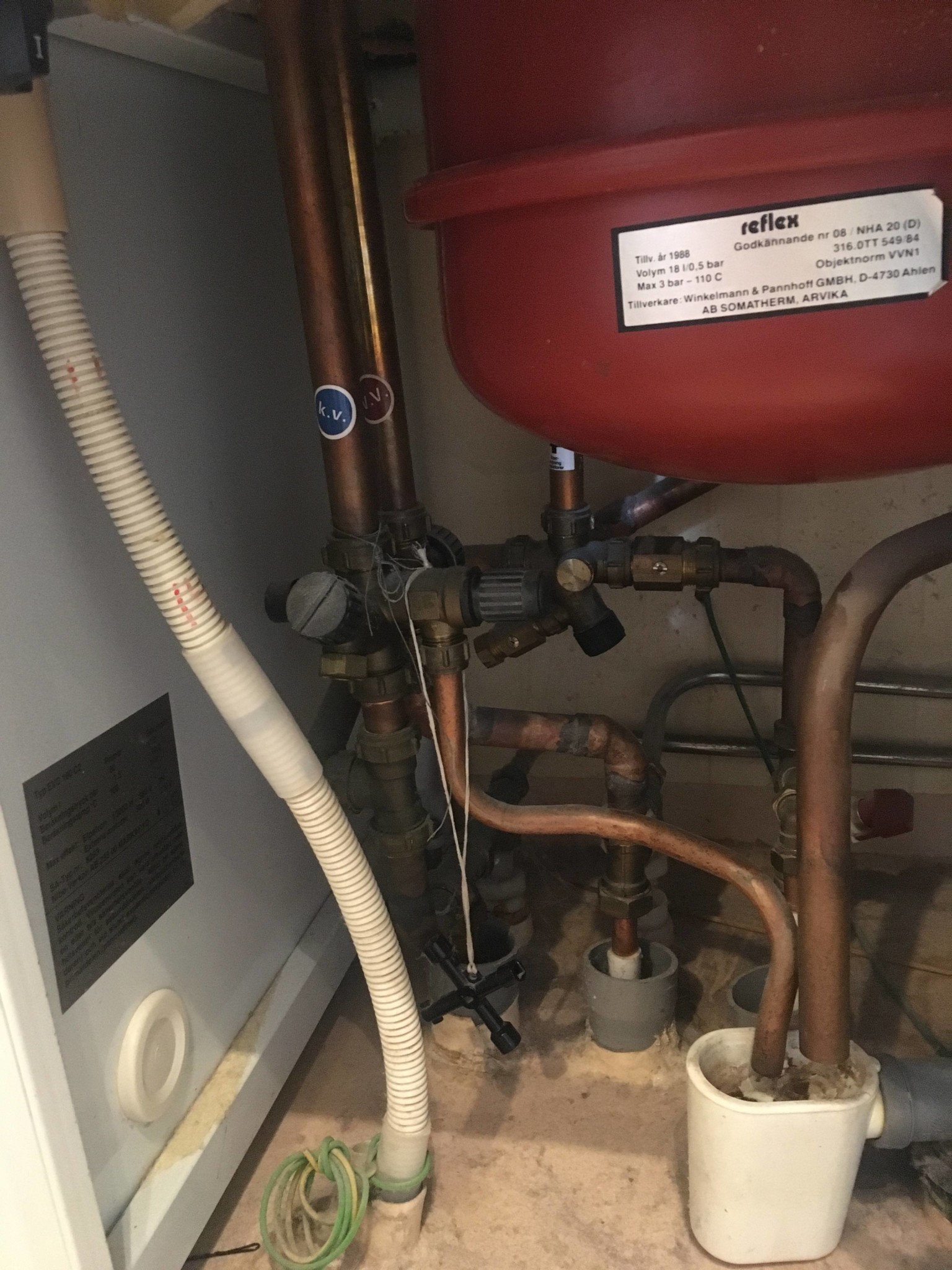

  • Äldre elpanna med kopplingar, rör och expansionskärl i ett pannrum, som kan behöva luftas på grund av porlande ljud.

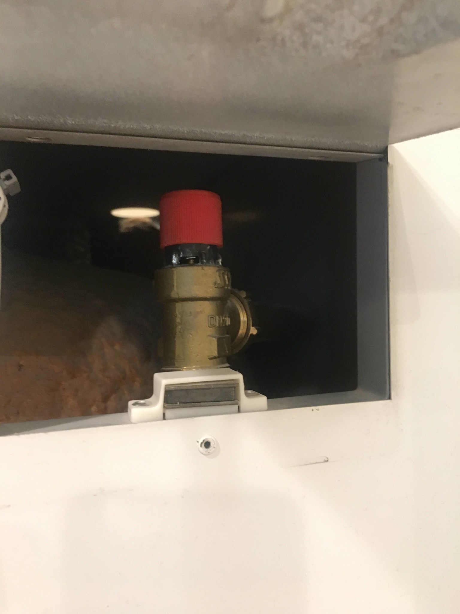

  • En ventil på en elpanna med en röd spak och en digital display, synlig genom en öppning i en vit vägg.

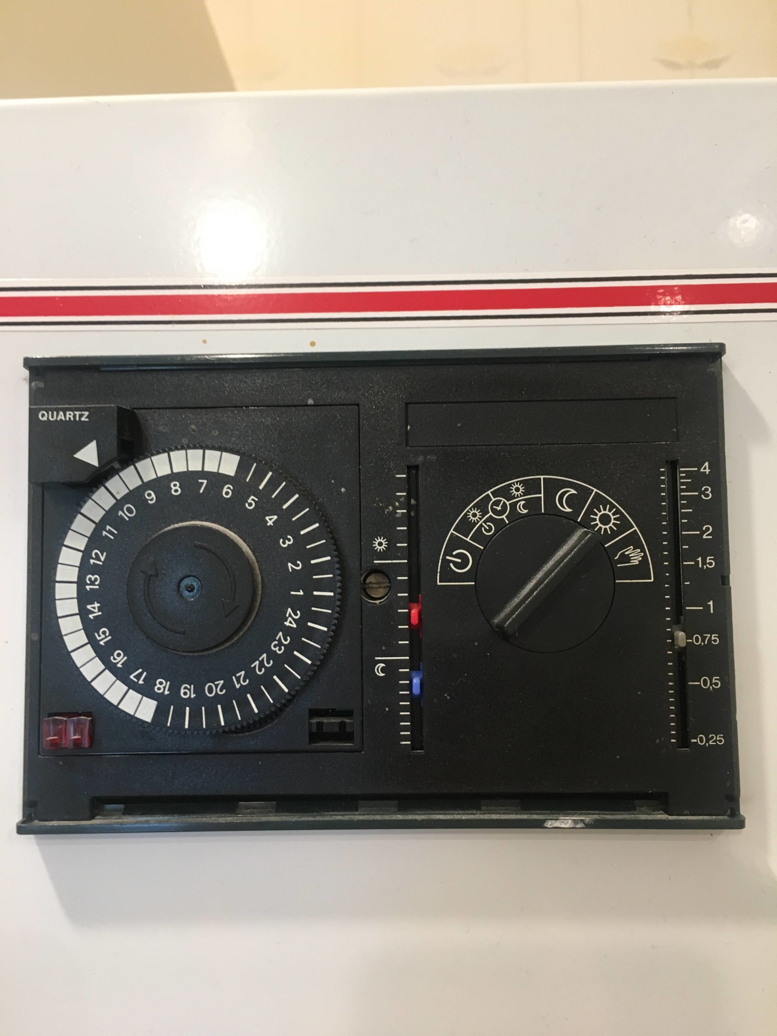

  • Åldrig reglercentral för elpanna med justerbara temperaturvred och timerinställningar.
Luftning av pannan sker normalt via pannans säkerhetsventil som brukar vara röd (till skillnad mot varmvattnets säkerhetsventil som brukar vara svart).
Så jag ska skruva på den?menar du den som sitter högst upp i högra hörnet? Har även noterat väldigt lågt tryck nu, 0,5 bar.
Man skruvar den röda moturs några gånger så det kommer värmevatten och eventuell luft strömmat ut. Sedan måste man fylla på värmevatten så det blir ca 1 bar tryck igen. Enligt manualen för EVC 190 sitter säkerhetsventilen nertill ungefär innanför cirkulationspumpen: https://proffs.nibe.se/nibedocuments/11039/EVC 190.pdf Men du har kanske en ombyggd panna?
Funkar cirkulationspumpen?
Kan kärva om den har varit avstängd. Isf hjälp igång den med en skruvmejsel.

Tack för tipsen! Tror det har med cirkulationspumpen att göra. Har försökt rucka där jag tror det är med mejsel, även försökt öppna en ventil vid vattnet som går till elementen. Misstänker luft någonstans. Alla vred sitter som berget. Ska försöka ett par gånger till annars blir det att kontakta värden, hyr. Vi klarar ju oss ett par veckor till men snart kommer kylan...
