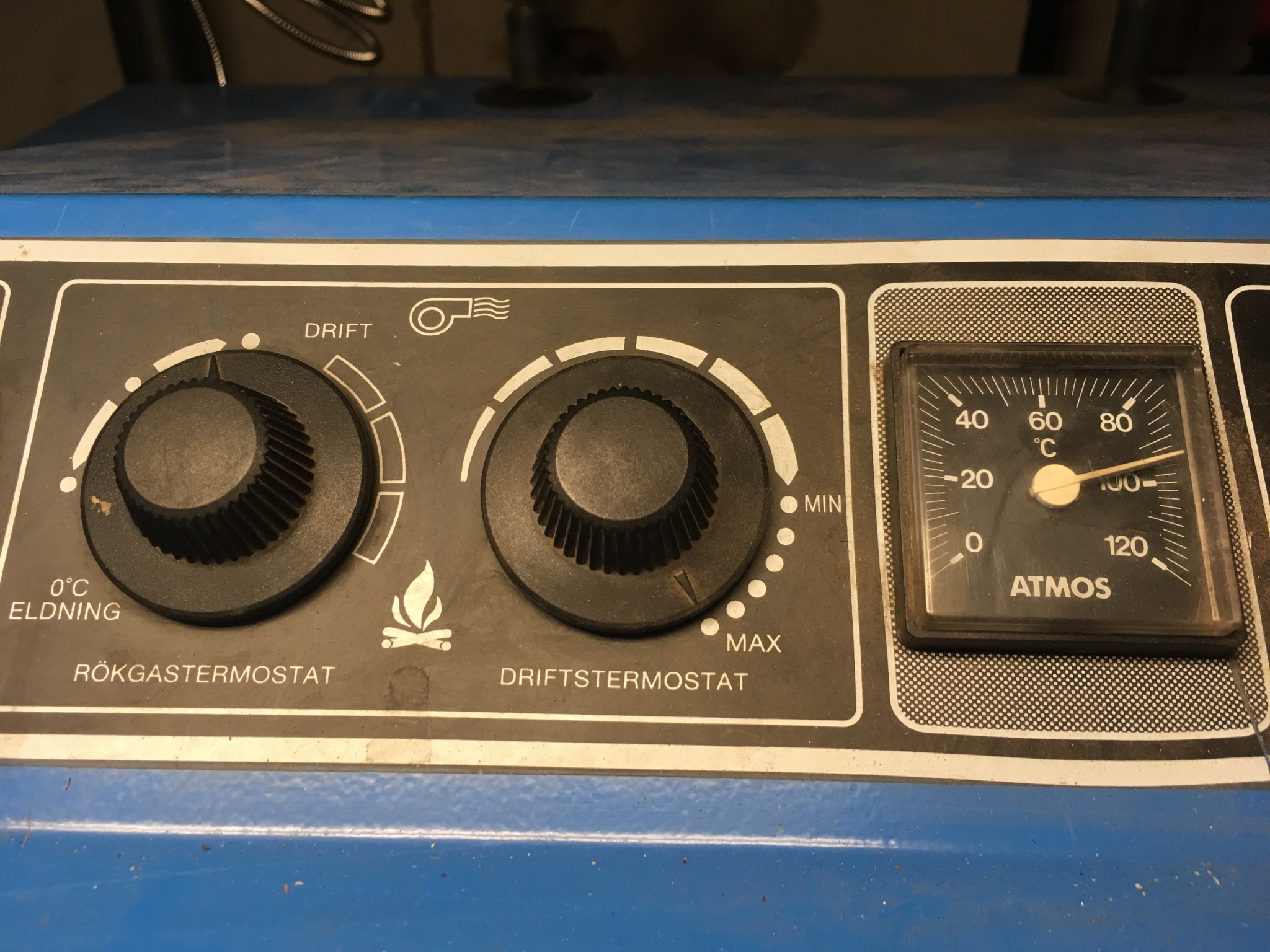

Som ni ser på bilden så har jag när jag eldar, rökgastermostaten ungefär kl 11 och drifttermostaten ungefär mitt i mellan min och max, fast nu har jag haft den på min utan att det direkt hjälpt

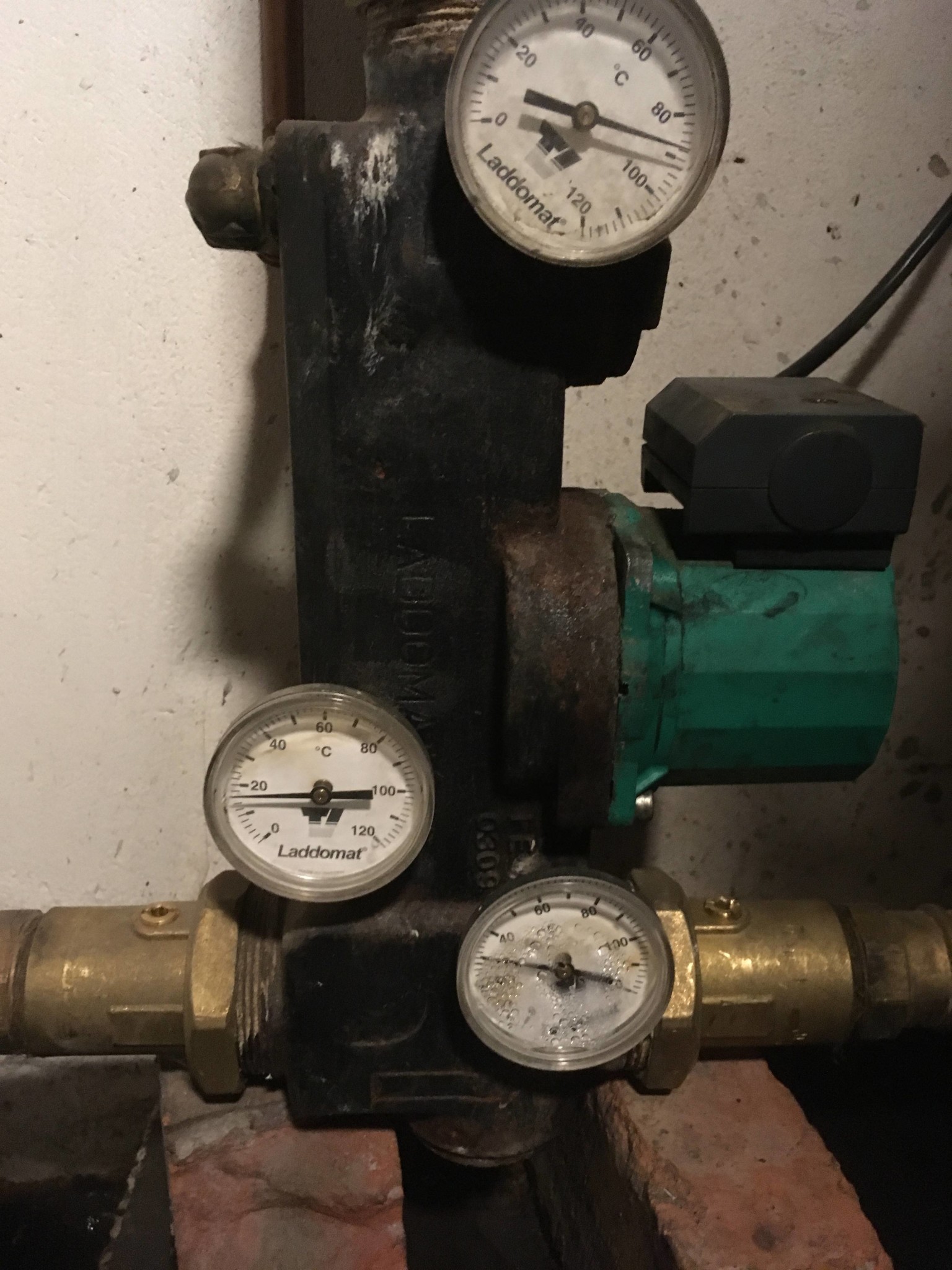

Tycker även det går lite segt att värma upp tankarna, visst dom blir ju varma men botten tempen blir ju inte mer än runt 40 grader nu för man vill inte elda på för mkt (en laddning i pannan typ)
Slänger även upp en bild på laddomaten som visar tempen där när pannan är på max om ni ser några konstigheter

Drifttermostaten bör väl t.ex stå på max.
Fungerar termometrarna på laddomaten tror du, isåfall ser det ju ut som att det inte cirkulerar något.
Hmm drifttermostaten har jag aldrig haft på max tidigare utan på mitten typ, för det är väl den som styr ”hur länge” rökgasfläkten ska gå? Ja jag tror det, dock så var tempen på returen från tankarna något högre igår efter termostatbytet. Men då känns det ju att det är för dåligt flås i cirkulationspumpen på laddomaten?

Byt plats på den övre och den till vänster för att konstatera om dom visar rätt. sen finns det ingen cirk enligt nuvarande placering av mätarna, tror dom visar fel, den till vänster bör visa ca 60 C för den ska blanda hetvatten ca 75C med från tank ca 40C, det är inte många liter som passerar genom pannan med så hög höjning av tempen för laddning, det är tufft att koka vatten och kan ta tid om tilloppet från en tank understiger ca 35C

Dum fråga kanske, varför ska drifttermostaten stå på max för? Är det för att rökgasfläkten ska gå så länge som möjligt så att det eldar ur pannan ordentligt?

Kan inte det med fläktisar har själv en självdrag du får prova vad som kan vara bäst, det finns ingen panna som bär sig lika åt i olika hus, vad står det instruktionen om vad fläktens fart ska stå på, ett bra sätt är att se vad rökgaserna har för temp, börjar dom komma upp mot 300C är det nog för hög fart på den. det gäller att få en balans på gastempen och panntempen, helst ska det snö i skorstenen ( då har man plockat ut alla värme ) med det går inta att trotsa naturlagarna

Rökgasen ligger runt 250 grader, sen upptäckte jag att ena tempklockan på laddomaten visar fel så beställer tre nya så vet man att det funkar. Hmm än så länge nu så ligger pannan stadigt på 91 grader och har även kört upp drifttermostaten till max läge och än så länge har inte säkerhetsventilen öppnat

Ökar panntempen så har du för dåligt flöde genom den, vilken, den hinner inte få in svalvatten, vilken fart har du på cirk-pumpen, har du möjlighet att strypa fläktens fart så kommer gasens temp att sjunka samt att pannan inte blir för varm.
Det med att få hög temp på gasen kan vara av ondo då pannan inte kan ta åt sig all värme utan den går till kråkorna, du får testa lite med att ändra lite här och där, fläkt luckor spjäll. I princip ska gaserna stanna så länge som möjligt i pannan och avge värmen
Suck nu öppna ventilen vid runt 94-95 grader, pannan blir för varm och rökgaserna när jag kollar nu är ju nästan 300grader?

Om ventilen ( termostaten i laddomaten ) inte öppnar förrän den är uppei i 92 så kan den kokaprova att ställa ner rökgasen lite grann, det är väl den som styr fläkten, och sänk driften till 1 pinne över min och se vad som händer, det tar en hel vinter att komma underfund med hur det ska ställas in och eldas, så ha förtröstan kunskapen kommer
