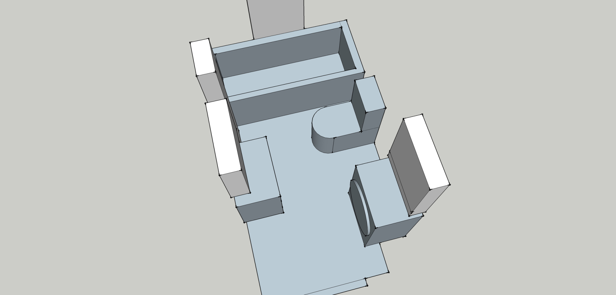

Bor i lägenhet högst upp i ett fyravåningshus och fick badrummet renoverat för två år sedan (av en seriös firma med goda referenser, ska sägas).
De senaste 2-3 månaderna har vi haft problem med vattentryck, men på lite olika sätt.
Dusch (Tapwell TVM2200-160): Ställer man in fullt ös, varmast möjliga, kommer det ett ganska varmt/ibland ljummet ganska svagt flöde. Byter man till kallt blir det kallt men med väldigt svagt flöde. Vrider man sedan tillbaka till varmt kommer det först en ordentlig stöt med riktigt varmt vatten, men sedan tillbaka till som innan (halvvarmt och halvsvagt flöde).
Handfat (Mora Rexx): Varmvattnet funkar hur fint som helst, både temperatur och flöde. Kallvattnet flödar svagt, och efter en stund kommer ett "susande" ljud i röret på motsatt sida (bakom toaletten).
Toalett (Gustavsberg Estetic 8300 Hygienic Flush): Vattnet fylls ibland på rätt långsamt, och även här susande ljud i röret. Sätter man på handfatskranen direkt efter spolning blir det ett väldigt påtagligt susande ljud och vattnet rinner ännu långsammare än vanligt.
Det jag framför allt funderar på är om problemet sannolikt ligger hos oss eller i stammarna, och så klart om det går att åtgärda utan att ta hit rörmokare.

Kan du stänga av vattnet i till dig så börja med att göra ren alla silar som finns, sitter en i handfatskranen längst ut ( perlator ) den del där vattnet kommer ner i handfatet, i duschen sitter det filter i blandarens intag,lossa blandaren från väggen och kika in i hålen på den, vet inte hur det är riktigt med toan, kan vara ett filter där vattnet går in i botten
Börja där sen är det huset som ska stå för resten
