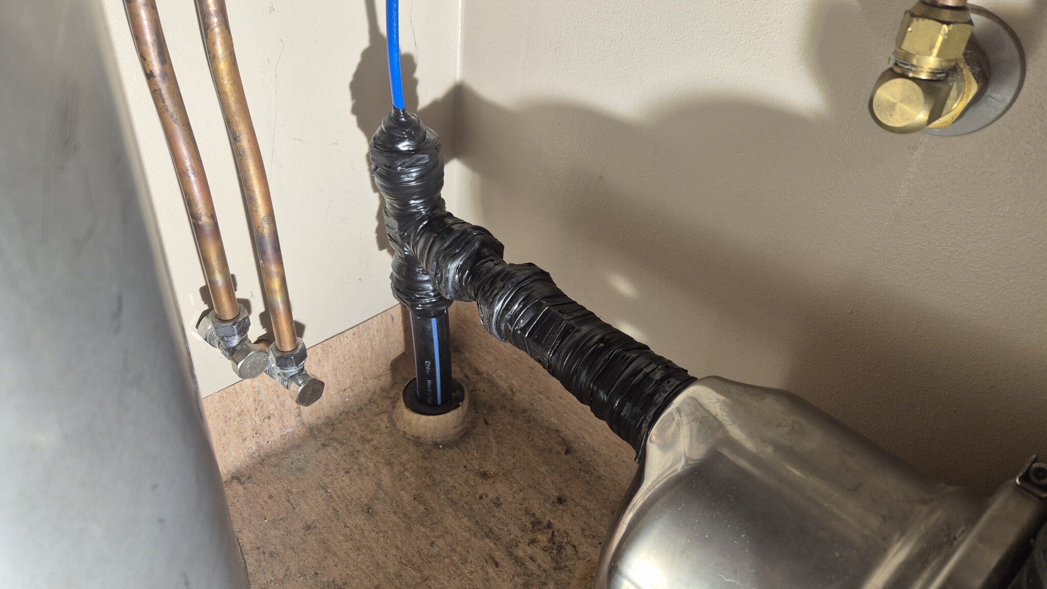

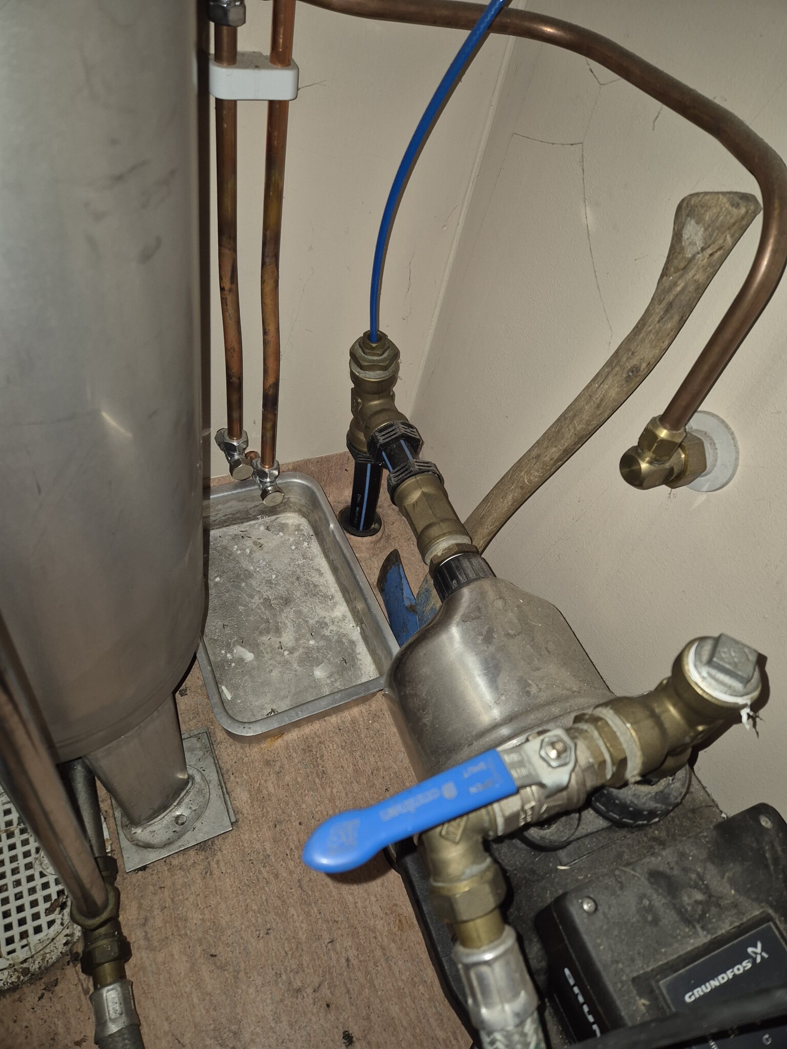

Hej, vi har fått ett vattenpumpsproblem i fritidshuset.
Pumpen går ett tag och sedan slår den ifrån, larmdioden lyser då.
Jag slår av pumpen 5 sek och återstartar, samma visa igen efter ett tag.
Är pumpen kass?
15-årig Grundfos enligt bilderna.

pumpar den något vatten alls?? - finns det vatten i pumphuset ? - hörs det att motorn snurrar
Kan finnas vakt i den som känner om den överhettas eller går med för låg last (dvs. inte pumpar vatten längre)
Man bör kolla på grejorna runt om som att pumphuset är fylld med vatten, och pumpen verka dra vatten när den arbetar innan man misstänker pumpen själv - för pumpen av jettyp är väldigt enkel konstruktionsmässigt och det fins bara en enda impeller som motorn driver runt, men det måste finnas vatten i pumphuset för att det skall kunna jobba.

Jodå, det kommer vatten men trycket är lägre än tidigare.X xxargs skrev:pumpar den något vatten alls?? - finns det vatten i pumphuset ? - hörs det att motorn snurrar

DEt spottar luft emellanåt, kanske jag får kämpa mig ut i snön till källan i skogen och kolla läget?
Behålls trycket när pumpen väl stannar eller sjunker den när pumpen stannat och det inte är några förbrukare på vattnet?
Luft är inte bra och bör inte sugas in i någon nämnvärd mängd - så du kan mycket väl ha luftläcka någonstans efter sugledningen eller dess anslutningar - du kan ha luftläcka på sugsidan fast det inte läcker vatten när pumpen står still då kan fungera ungefär som en cykelventil där det drar in luft när det är undertryck medans pumpen arbetar men pressas tätt när det är övertryck när pumpen har stoppat. - börja vid suganslutningen vid just pumpen och sedan arbeta dig utåt.

Om vi har en liten läcka på trycksidan så går ju pumpn igång så fort trycket sjunker. Om pumpen är avslagen över natten så sjunker trycket i ledningarna men vi har i gen hydrofor vilket gör att den går igång ofta så fort man öppnar en kran.
Om det kommer luft mellan pump och kranar så antar jag att pumpen måste komprimera luften tills trycket är rätt, om det är flera "blåsor" så kanske den kan pumpa i oändlighet?
Rörsystemet mellan pump och inkommande vatten är superkort men med några mässingsanslutningar.
Skall kontrollera dem.
Jag antar att det skulle kunna vara en spricka på pumpens sugsida som skulle kunna skapa samma problem?

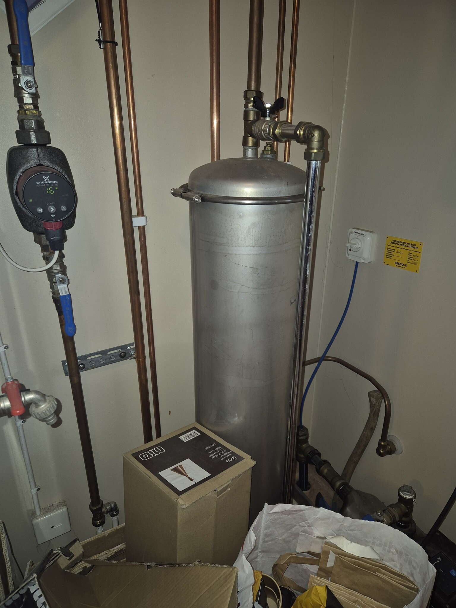

Vad är den stora rostfria tanken i bilden - ser nästan ut som hydrofor och då bör inte pumpen starta så fort ni börjar tappa vatten. Om det är hydrofor så bör det finnas nivårör och att det fins en tydlig vattenyta i röret när kranarna för nivåröret öppnas. (de hålls normalt stängda för att minska påväxten av olika alger av insidan av nivåröret)
Är det vatten hela vägen upp så bör hydroforen luftfyllas igen antingen att man fyller på med oljefri tryckluft eller att man tappar ur hela hydroforen på vatten - det fins ett antal trådar om olika sätt att åter lyftfylla hydroforen igen - men när det är klar så skall vattenytan i ståndsröret synas både när pumpen startar och pumpen stoppar.
Har du någon manometer som visar vattentrycket - tex. kan pressostaten vara skadad av frysning (eftersom ni har haft tjälning) så att pumpen försöker pumpa mot mycket högre tryck än vad den normalt är tänkt för och då går pumpen för varm i slutet och därför stänger av sig och larmar. tänk på att ev manometer kan bli skadad av en frysning och visar fel eller fastnar i rörelsen...

Nej, en hydrofor är det inte. Behållaren är delvis fylld med kalk för att höja PH.X xxargs skrev:Vad är den stora rostfria tanken i bilden - ser nästan ut som hydrofor och då bör inte pumpen starta så fort ni börjar tappa vatten. Om det är hydrofor så bör det finnas nivårör och att det fins en tydlig vattenyta i röret när kranarna för nivåröret öppnas. (de hålls normalt stängda för att minska påväxten av olika alger av insidan av nivåröret)

Ja det är ju en tanke. Har provat att täcka alla anslutningar av mässing med vulktejp utan förändring. Suger alltså inte luft där.X xxargs skrev:Vad är den stora rostfria tanken i bilden - ser nästan ut som hydrofor och då bör inte pumpen starta så fort ni börjar tappa vatten. Om det är hydrofor så bör det finnas nivårör och att det fins en tydlig vattenyta i röret när kranarna för nivåröret öppnas. (de hålls normalt stängda för att minska påväxten av olika alger av insidan av nivåröret)

Lurar även på om en skadad impeller kan ge sådana problem.
Det blir pumpbyte istället.
