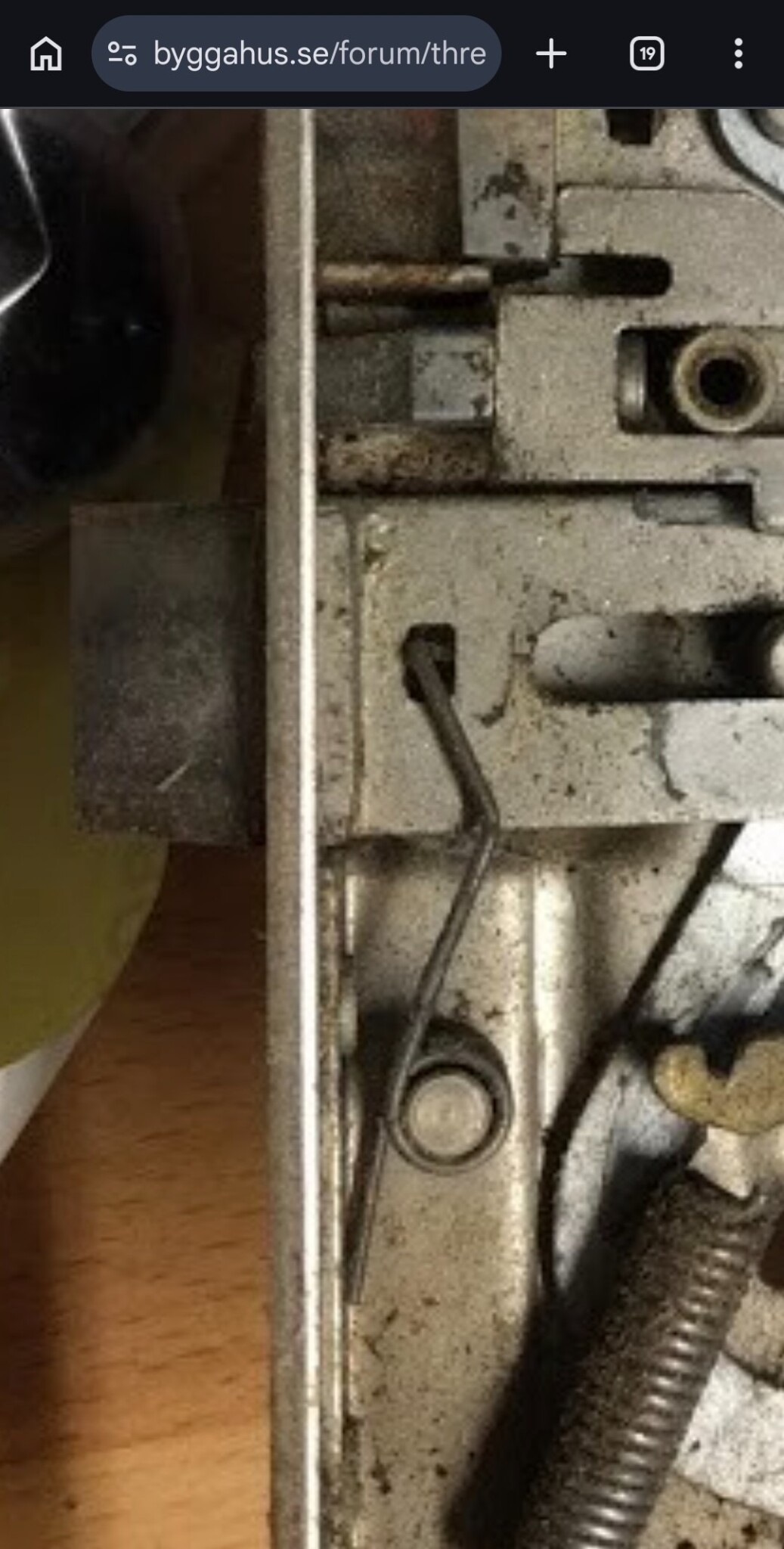

Tryckfallsfjädern har troligen gott av,

Det förekommer att det kan bli en liten grad som orsakar problemet.
Ta en mindre fil och dra några filtag uppe och nere på fallkolven samt motsvarande i urtaget i stolpen om så behövs.
När detta fel uppstår så brukar det spänna lite i slutblecket så en fungerande fallkolv inte fjädrar ut ordentligt när dörren är stängd vilket kan orsaka problemet.
Du ska inte fila ner fallkolven utan endast grada av den.
Jag tror till och med jag kan se graden i klippet men jag kan se fel.

Tack för svar, får kika på det!1 123abc skrev:Det förekommer att det kan bli en liten grad som orsakar problemet.
Vet du vad det är för svart sak nedanför ? Blir inte klok på vad det är för något.
Den svarta knappen är för bortasäker låsning alltså dra på knappen och lås med nyckel så spärrars vredet på vredskylten om du har en verdskylt monterad, alltså vredet mellan trycket och insidans låscylinder.Swickell skrev:
Vredet börjar fungera igen efter att någon låst upp med nyckel.
