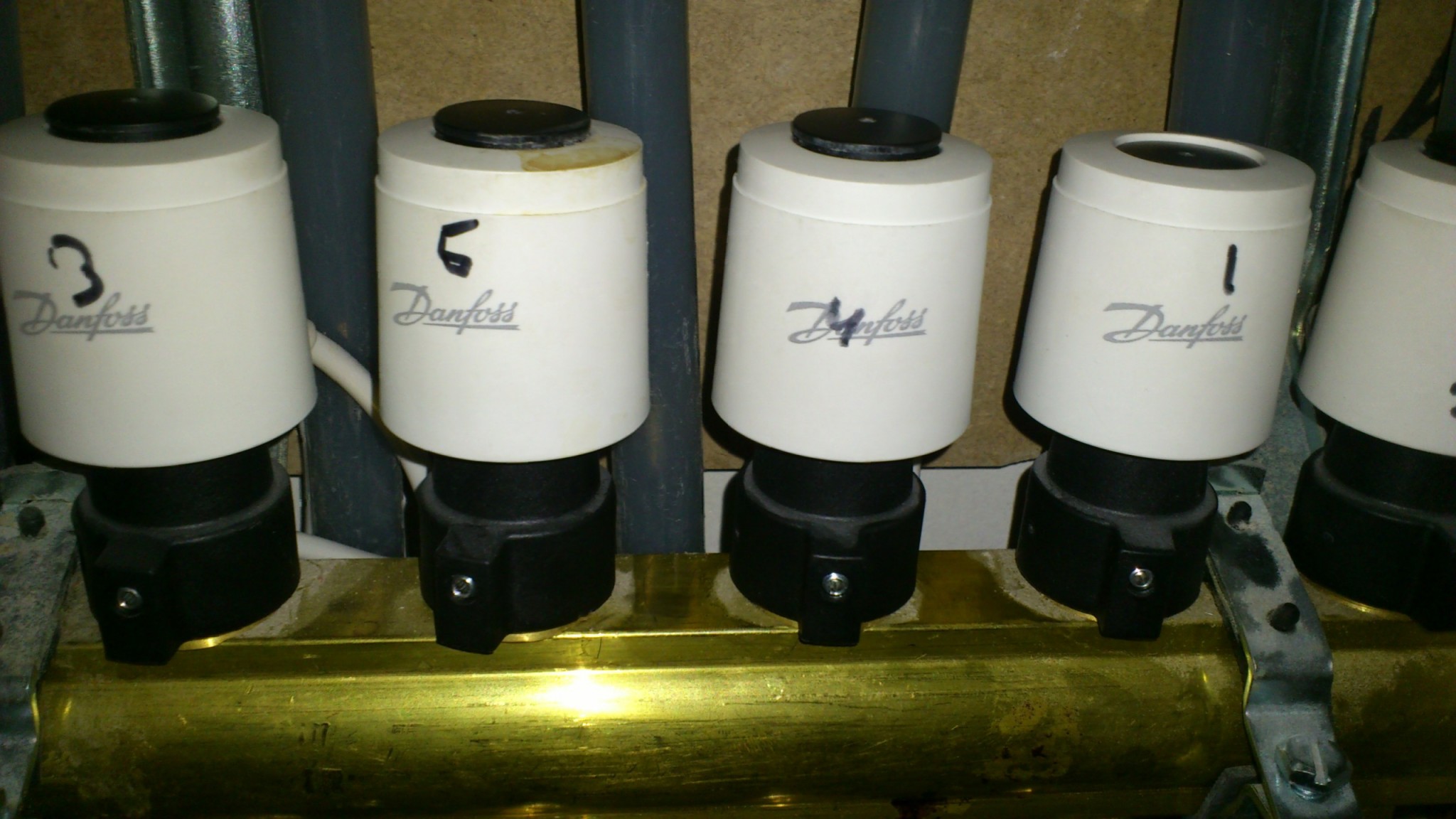

Vi har sedan 3v flyttat in I en villa som värms upp av vattenburen golvvärme (fjärrvärme) och vi har fått problem med värmen i ett av sovrummen. Se bild ställdon nr1 verkar vara stängd och rumstermostaten ligger på max, men vi får ingen värme i rummet.
Kan ställdonet hängt sig? Hur får jag loss den? Var kan jag köpa en ny ifall den är sönder?

De löste sig efter lite felsökning. Badrummet blev varmt fastän rumstermostaten var på 15grader så jag bytte plats med de sovrummet som inte hade värme. Efter några minuter så öppnades ställdonet och de vart varmt I sovrummet och mycket svalare I badrummet så jag fick höja I badrummet också.
Men om de någon som vet hur man får loss ställdonen ifall jag behöver byta ut dessa I framtiden. Jag antar att man får skruva ur dom, men vågar inte ta i.
