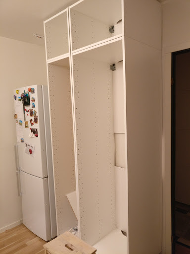

Startade installation av Metod kök IKEA och körde fast direkt, väggen med högskåp blev mätt och skenan skulle upp för Mollys, men det fanns efter vad jag förstod som ett lager gips nåt annat bakom, men bara halva hålet och det går inte borra igenom, ser ut som plast eller nåt, så frågan är då Molly inte går att använda vad för sorts plugg jag ska köra så inte högskåp ramlar ner?

Det är köksväggen som har hallen på andra sidan, har provat borra i annat hål bredvid i skenan och samma sak, tänkte att det är regeln men det ser ut som plast, och problemet jag har nu är ju att IKEA skenan måste sitta just där pga högskåp.

Ska fixa bild ikväll, det är nog 1,5 cm in sedan tar det i ovan i vad jag ser som plast, hålet bredvid var det mindre plast och borren gick lite neråt.

Löste det till slut genom att gå emot IKEAS rekomendation, kanske var rekomendationen fel från början, ologiskt. De sa till mig att jag inte alls behöver sätta fast högskåpet i sken utan endast skåpet ovan och sedan sätta ihop dessa två, kändes osäkert för mig mtp att jag hade problem att sätta skenan där uppe vid 242 cm då skåphöjd blev ink ben 248 cm, dvs 2cm kvar och hålen inte blev bra.
Vi löste genom att dra en skena för 200 cm skåpet ink ben på 202 cm och nu sitter det som berg, topskåpet körde jag med lång skena och pluggar och det sitter.
Nedanskena blev mollys på 100 cm så nöjd
