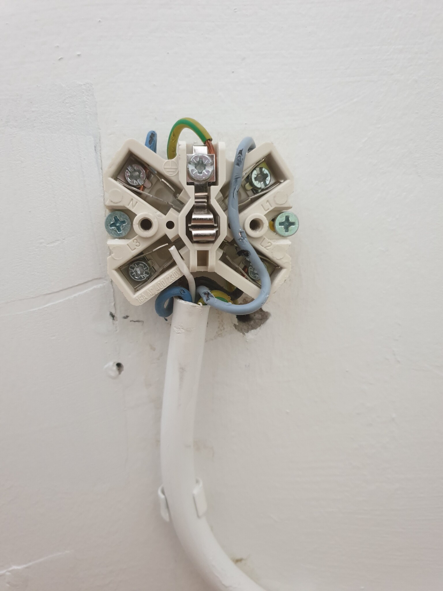

P
L Lennart Kruse skrev:
Det är en elektriker som dragit elen så den är rätt kopplad. Det är en vanlig stickpropp 220V. Ingen trefas. Jordfelsbrytare är kopplad till el-uttaget. Misstänker fukt i elementet eftersom den stått i garage under vintern.
Det här spisuttaget har en elektriker kopplat. Han tröttnade troligtvis på att det var så bökigt att dra ledarna bakom så han hittade på denna dåliga lösning. Problemet var bara att man blåste huvudsäkringen till lägenheten när man pluggade in spisen.
  • Spisuttag med exponerade ledningar kopplade av elektriker; dåligt utfört, orsakar att huvudsäkringen löser ut när spisen ansluts.
Det där är korrekt monterat om det är gjort av någon med behörighet, annars väldigt fel...🤔
Så tolkar åtminstone jag ESV och några av personerna som skriker "ring en elektriker" så fort någon ställer en fråga.
Och, Ja man ska vara försiktig och noggrann och förstå vad man gör, oavsett om man har behörighet eller inte.

Korrekt monterat ja, men inte korrekt kopplat. Eftersom elföretaget står för behörigheten behöver inga elektriker ha egen behörighet.
Jag säger tvärtom. Trådarna är kopplade till sina korrekta anslutningar. Men monteringen är felaktig så att den gråa (??) tråden får isolationsproblem.
Lite svårt att se, men det ser ut som du har två faser. Så utöver den gråa tråden går det väl en tråd även till anslutningen av den nedre högra anslutningen? Men ingen 3e fas?
