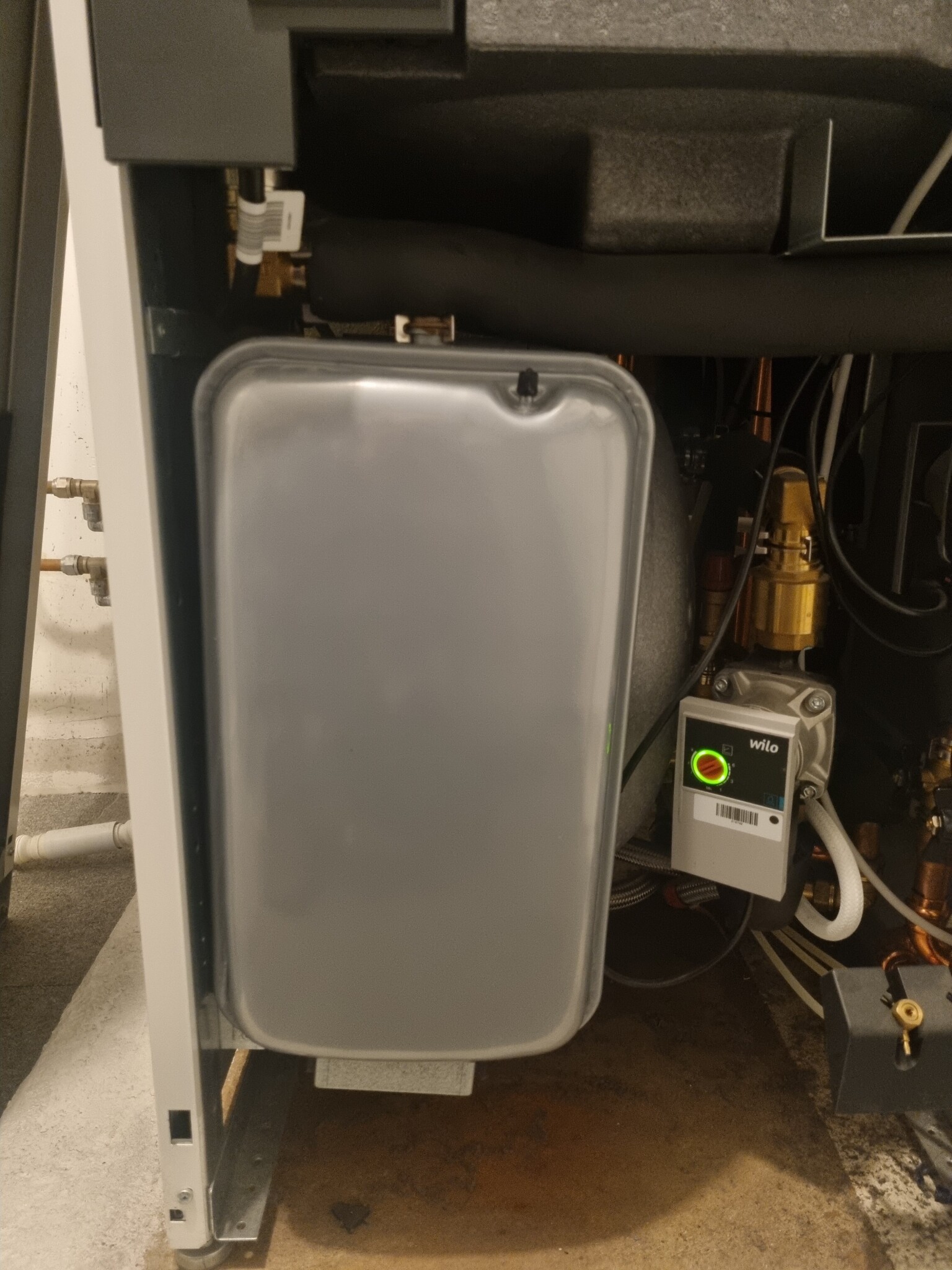

Jag har en Nibe VVM 325 CU och har fått problem med trycket i värmesystemet. När vädret pendlat mellan minusgrader och plusgrader har trycket börjat gå upp och ner, och ibland sjunker det ända ner till 0. Samtidigt låter radiatorerna här hemma som om någon knackar på dem, trots att systemet är avluftat.
Efter att ha läst runt lite på nätet började jag misstänka att expansionskärlet kan vara orsaken. Jag provade därför att stänga av systemet och släppa ut trycket ur värmesystemet helt. När jag sedan tryckte på ventilen (”bilsventilen”) på expansionskärlet kom det ingen luft alls. Jag försökte pumpa upp det, men trycket sjönk nästan direkt.

Ja. Har du några bilder på spektaklet?
  • Närbild av insidan av en värmepump eller liknande enhet med en grå expansionstank och en digital LED-display från märket Wilo.
Du behöver "bara" tömma manteln sen lossar du klipper och drar ut kärlet.
  • Expansionskärl i panna med ett rött streck markerande var du tömmer och lossar för att ta ut kärlet.

E Emanuel01 skrev:
Brukar vara avstängningar vid cirkpump på Nibe samt ventil på andra sidan så du slipper tömma "hela huset".
Har exakt samma problem med exakt samma Nibe VVM 325 CU. Har försökt byta ventil på gamla kärlet och pumpa upp utan mottryck men verkar inte fungera. Beställde nytt expansionskärl.

Det räcker att släppa trycket ner till 0, lägga ut en gammal handduk under och vara snabb när man byte kärlet på dessa 😶
Testade, funkade! Tack! Det rann knappt ut något vatten alls, och när det rann kunde jag bara stoppa flödet med tummen medans jag noterade att gummiringarna som följde med nya kärlet inte alls skulle stoppas ner i röret som jag gjort.
Däremot satt det en popnitad stödhylla under expansionskärlet som jag inte såg först (men den syns under expansionskärlet på bilderna från trådskaparen), och ovanför det tjocka röret sitter det frigolit som håller nere det röret (syns också på bilderna ovan). Jag fick verkligen ta i för att tvinga ur kärlet ur stödet och pressa det tjocka röret uppåt för att kunna få loss kärlet. Eventuellt blev det övre röret lite böjt men det verkar inte läcka när jag pumpade upp trycket i alla fall.
Det kanske finns något knep för att lossa kärlet utan att behöva ta i? Att ta loss frigolitbiten ovanför det tjocka röret verkade involvera demontering av allt möjligt. Möjligen skulle man kunna ha skurit bort en del av frigoliten, men jag antar att den gör nån nytta.

Jag köpte denna: https://jsenergi.com/085-expansionskarl-till-nibe-vvm-320-325-9335 . Jag tror den hade rätt tryck, har faktiskt inte kollat. Det såg iaf ut som en uppblåst gummiblåsa inuti den när jag tittade ner i hålet. Peppar peppar har trycket ännu inte gått ur.
På min fanns inga skruvar, bara nån form av klämring som man pressar loss. Om du beställer en ny får du en ny klämring, då förstår man hur den gamla ser ut och fungerar. Sen pressade jag kärlet uppåt samtidigt som jag försökte lirka ur det ur hållaren där nere. Det finns säkert något smartare sätt.

Uppdatering efter en månad: trycket håller fortfarande! Har inte behövt fylla på vatten alls sedan jag bytte expansionskärl.
