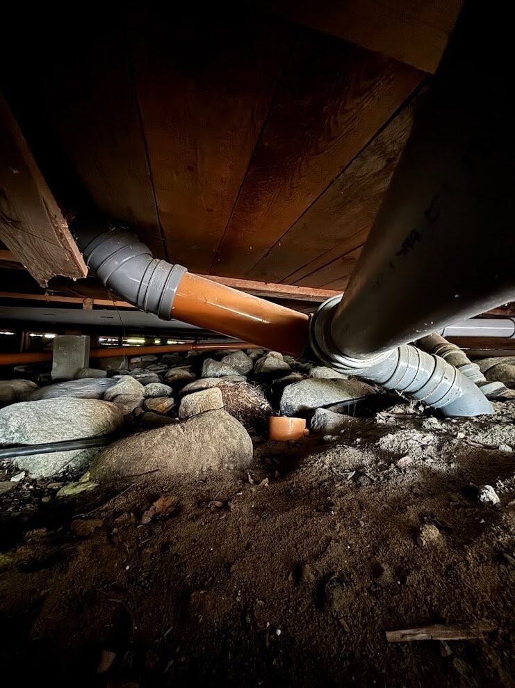

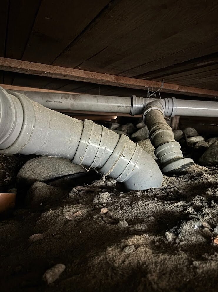

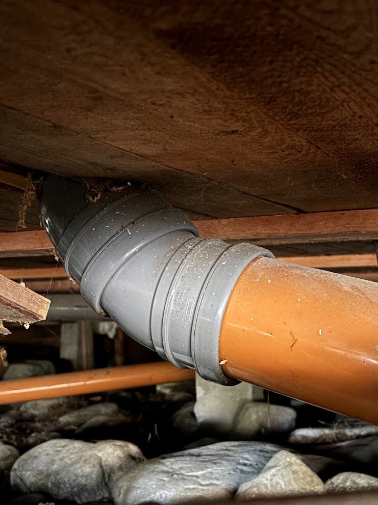

I vårat fritidshus blir det ibland en propp när man spolar och det är mycket papper i WC.
Går det att identifiera något fel i dragningen av avloppsrören utifrån bilderna, jag misstänkte först att det var en tvär böj direkt under WC men det ser ut som en 45 böj -> 30 böj -> grenrör -> 15 böj-> 45 böj.

Hur har ni löst propparna tidigare? Har ni någon uppfattning om hur långt från WC-stolen det uppkommer?
En av våra WC- stolar proppar sig jättelätt. Det sker direkt efter kröken och går fint att lösa upp med en "kamelkyss".
Rören är 100% installerade korrekt.
Tror det samlats avlagringar som fäster på papperet.
Det känns som om det är nära toalettstolen men jag är inte säker, det brukar släppa när papperet har blött upp sig, ibland får jag köra med en gummipropplösare.
Har du testat vattentricket?
En hink med vatten som nästan vänder ner?
Det löser proppar många gånger. Man göra det även om det inte är stopp. Kolla om du kan öka.vattenmängden när du spolar. problemet är toaletter idag är så snålspolande.
