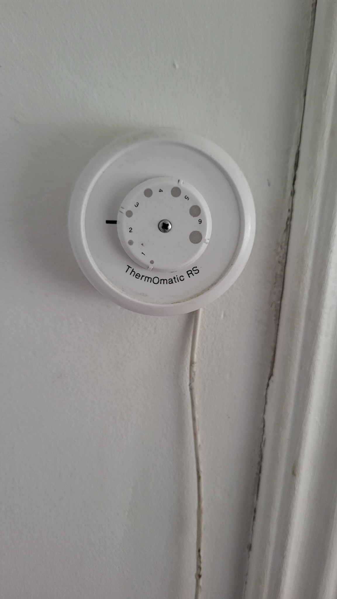

Har en äldre CTC elcombi medd laddomatic som vi kör på ved och el. Problemet är att rumsgivaren fungerar konstigt. Temperaturen ligger mellan 16,5-17,5 grader inne, höjer man några millimeter på vredet så hamnar det istället på 21-21,5 grader.
Går det justera känsligheten på den på något sätt eller är givaren trasig tro?
Troligen oxider på kolbanan i potentiometern.
Kan förhoppningsvis åtgärdas på följande sätt:
Koppla loss givaren
Spraya isopropanol i potentiometern
Vrid potentiometern fram å tillbaka flera gånger
Låt isopropanolen dunsta bort
Koppla in givaren igen.

Ok, får prova detta. Låter ju rimligt.Demmpa skrev:
