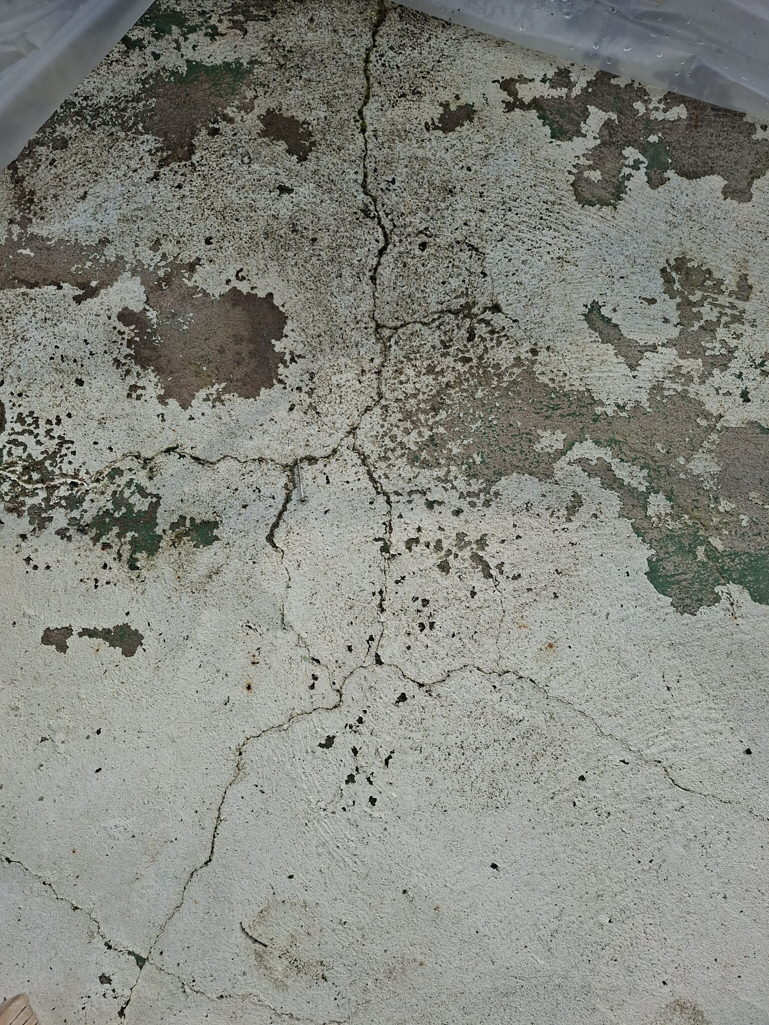

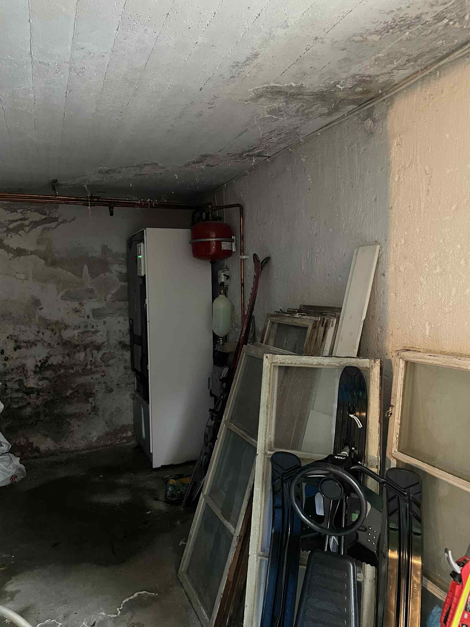

Hej. Grannen har en balkong där betongen har spruckit och sen när det regnar så rinner vattnet igenom springorna och ner källaren.
Frågan är hur man lättast återgärdar det?

Det kan vara så att armeringsjärnan har rostat. Rosten har är större volym är stålet och de spräcker då betongen inifrån.
Är det så illa är det dags att gjuta en ny balkong med nya armering. Ett rätt skitigt och tungt jobb.
Enklast är kanske att bila upp runt sprickorna och ta en titt hur illa det är. Bila är lätt och billigt (maskinerna går att hyra eller t o m köpa för småpengar idag). Det går att återställa genom att gjuta igen med betong. Också något som är enkelt och billigt. Men skitigt och tungt.

Låter som en oerhört dålig idé. Bortsett från att blanda in helt andra material i redan angripen betong och armeringsjärn så undrar jag hur du ska få färgen att fästa på silikonet?
Bila upp, undersök hur illa det är med armeringen. Är det någorlunda ok, laga med samma material som redan är på plats, dvs betong. Därefter lämpligt tätskikt.
Typ lägga på 5cm betong. Upp till balkongdörren? Sen nå typ ytskikt? Förslag på detMultiMan skrev:
