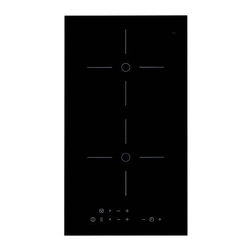

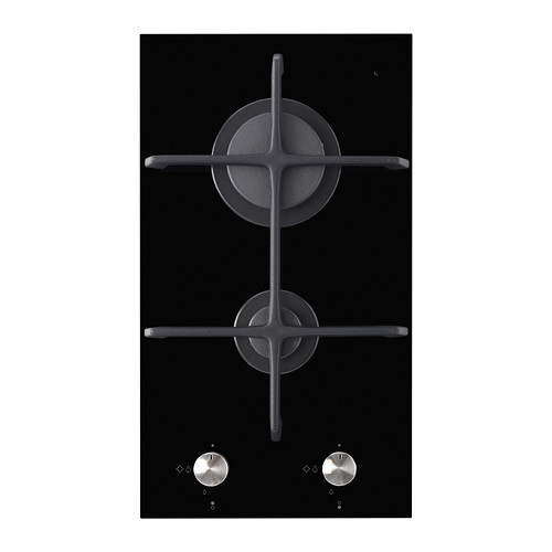

Vad sägs om att behålla ugnen men att byta ut hällen mot 1 gashäll och en 1 induktionshäll? Då kan du brassa med på ugn och gashäll samtidigt utan problem, och använda induktionshällen om du bara ska värma kaffevatten.
Jag tycker också att du ska satsa på gas, bara för känslan. Visst är det lite dyrare än el, men väljer man att bo på Kungsholmen så har man ju valt att verkligen satsa på sitt boende, och varför då inte gå hela vägen?
