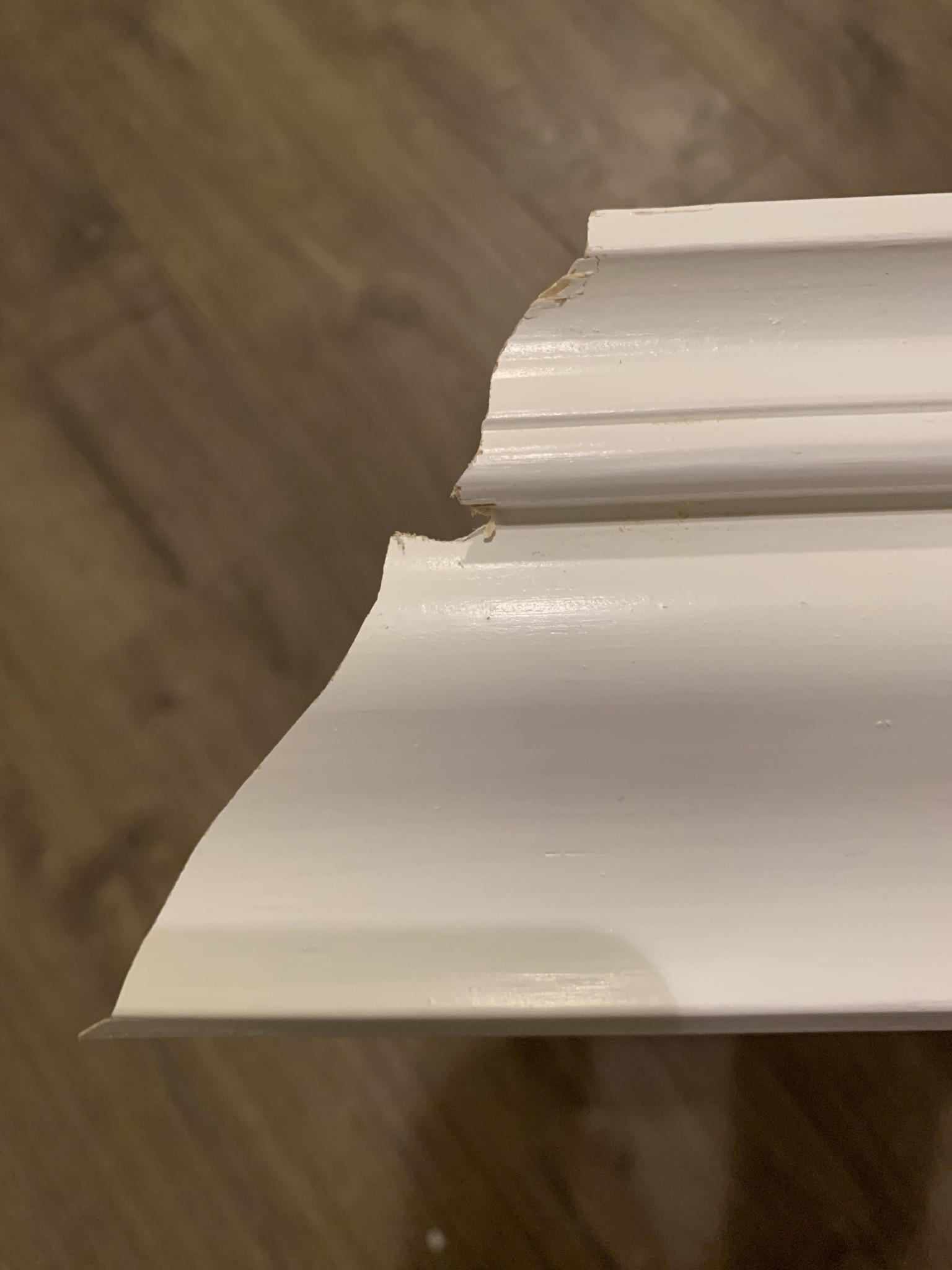

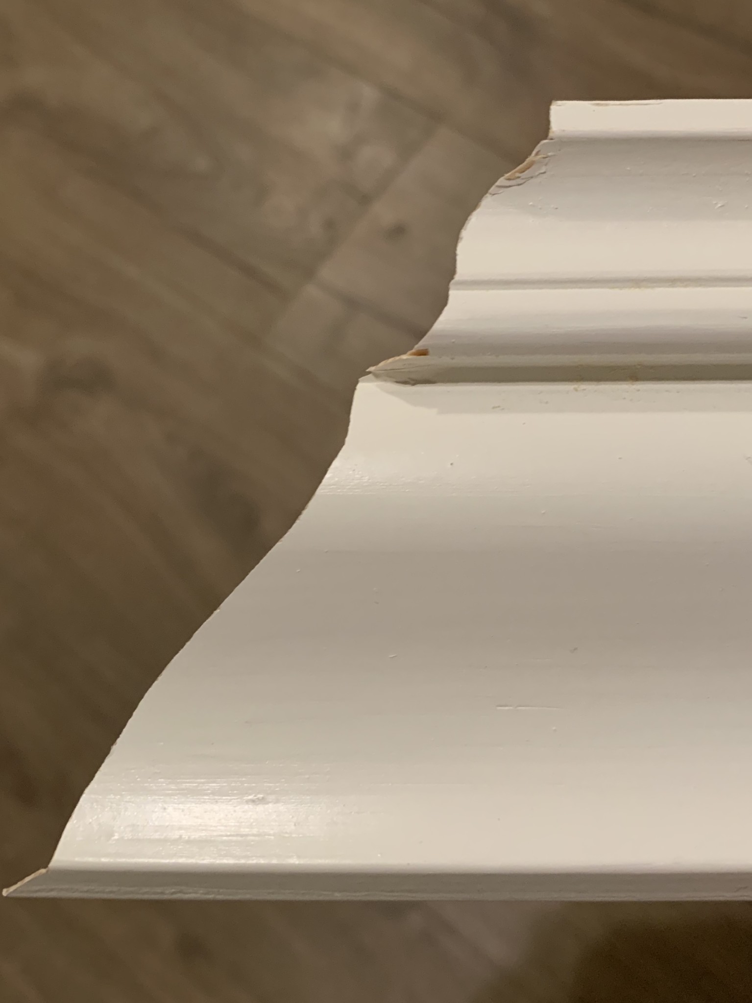

Här kommer lite bilder. Listen är duktigt sargad i kanterna nu efter allt karvande och meckande.
Bild ett och två är efter förkroppning.
En skadad trälist med ojämna kanter hålls upp mot en suddig bakgrund.
Sargad vit list med skadade kanter och filad rundning efter justering.

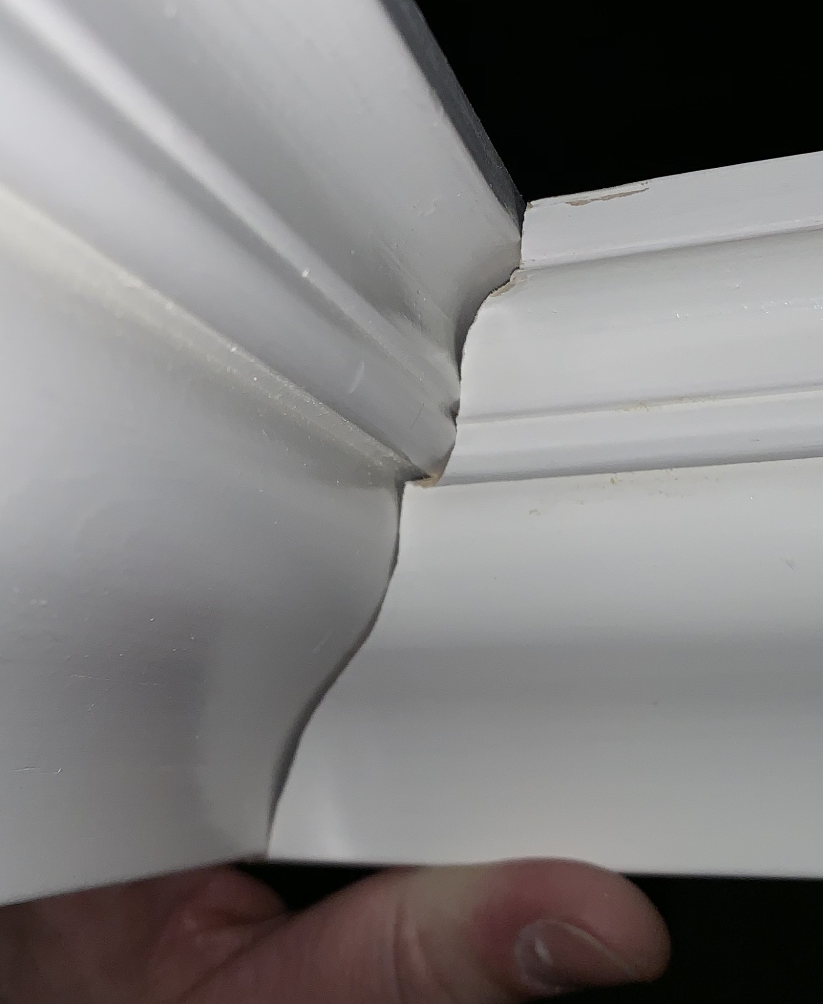

Såhär passar de ihop.
Närbild på sargad listkant som behöver justeras för att passa ihop korrekt.
Experimenterade lite och filade ur en rundning där pluppen/droppen/näsan tar i och förhindrar att de passar ihop.
Skadad vit list med sargade kanter och utmejslad rundning för bättre passform.

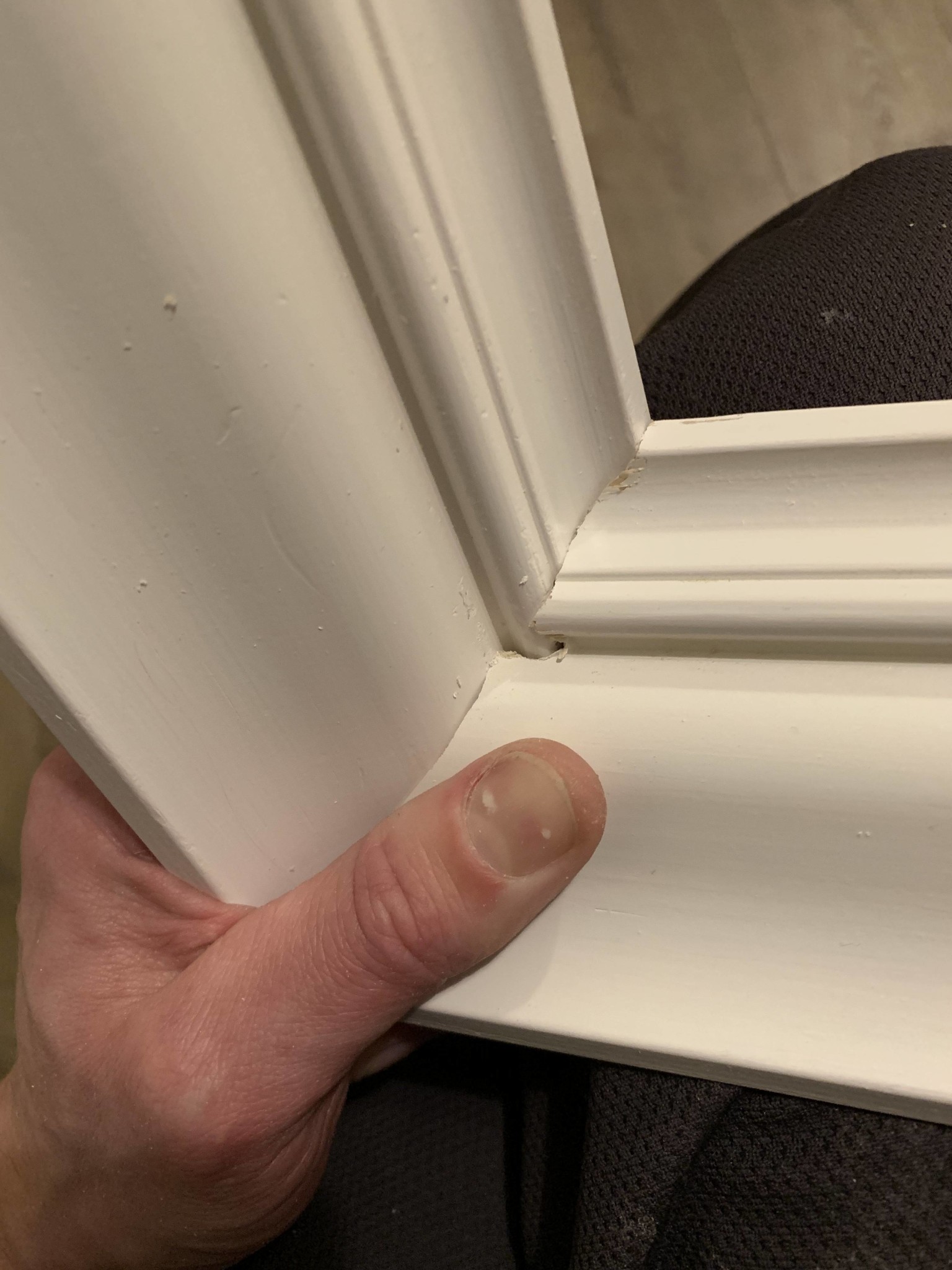

Sen passar de mycket bättre ihop. Dock så skadade jag allting så det ser ändå inte så bra ut :(
Hand håller två vita sargade lister som möts hörn mot hörn med skadade kanter efter anpassning.
  • Hand som håller två vita lister i hörnet, visar skadade kanter efter justering och filning.

@Tokfarbrorn Så skall det se ut! Blir bra det där. Att det inte blir 100% perfekt p.g.a den "omöjliga" profilen spelar ingen roll, det är bara charmigt. Kan ju inte bli bättre med förkroppning helt enkelt.
Blir det något litet hål så peta dit lite latexfog så blir det bra.

Orkade inte läsa igenom alla svar, men här kommer ett från en snickare som alltid förkroppar.
Det går inte! Om du tittar på fotot du tagit så ser du skugga på listen där du menar.
Tänk så här: Om du har ett hörne på väggen med höger och vänster sida. Tänk dig listen på väggen på höger sida, färdigt uppsatt. Ta en ficklampa och sätt den på vänstra väggen exakt där listen skulle varit och lys på högerlisten med. Där du får skugga där går det inte att få det bra.
Där det är "nära" att bli skugga där är det svårt att få det bra för det blir väldigt tunt.

Aha, det var ett smart litet trick! Jag tror faktiskt t.o.m att man ser på en av mina bilder samma skuggning som man skulle få med ficklampan och det stämmer ju med vart det inte går ihop. Den andra bilden.
mattiasp har också förklarat varför det inte går, inte med samma ord men anledningen är egentligen den samma =)
