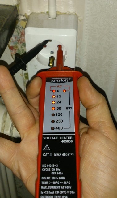

Jag kopplade in ett överspänningsskydd till ett av uttagen här hemma. Men överspänningsskyddet indikerade att jorden i uttaget inte fungerade.
Så jag tog en spänningsprovare och mätade mellan fasen och jorden, och som ni ser på bilden visar den bara 50 volt. I andra uttag visar den 230 volt. Vad kan detta orsakas av?

Det ser ut att jorden i uttaget hänger fritt i luften och är inte riktigt kopplat till jord i centralen.
Börja med att kontinuitetsmäta din jord och din nolla. Om du inte haft problemet innan börjar du med att felsöka delarna som du har ändrat. Kolla så att alla kopplingar är välgjorda, att isolering inte är skadad och att du inte lyckats med att bryta jorden eller nollan någonstans.
Hela vägen från centralen är ledarna, vad jag kan se, ordentligt ihopkopplade med toppklämmor i dosorna och även i uttaget. Kabeln tar en ganska lång väg genom huset från centralen och delar sig på ett antal ställen till andra rum. Kan kabeln vara för lång? Så det ligger för många uttag och lampor på samma säkring??

Jag får nog göra om kopplingen i dosorna.
Ok. Börja i kopplingen i dosan. Se så att du har skalat rätt längd, se så att du inte förlorat kardeller på ledaren, se så att den fäster bra i kopplingen.
Sen går du vidare till nästa punkt, antar att det är ditt vägguttag. Där kollar du samma sak. På billiga vägguttag är ofta jordskruven den sämsta fästpunkten, kan ibland bara vara en skruv som du ska slå kardellerna som en ögla runt och sen skruva ner. Krävs precision för att få det att fästa och inte trilla ur när du återmonterar höljet.

Mellan centralen och uttaget är det rätt många dosor som felet kan finnas i och en nackdel är ju att spänningsprovaren är svår att använda i dessa toppklämmor. Det finns inget hål nånstans att sticka in provaren i. Annars hade det varit lätt att spåra var felet sitter.Location skrev:Ok. Börja i kopplingen i dosan. Se så att du har skalat rätt längd, se så att du inte förlorat kardeller på ledaren, se så att den fäster bra i kopplingen.

Men du säger att övriga uttag på gruppen fungerar. Då borde du kunna identifiera var jorden "skiljs ut" till det här uttaget. Felet måste sitta efter de fungerande uttagen i kedjan.
