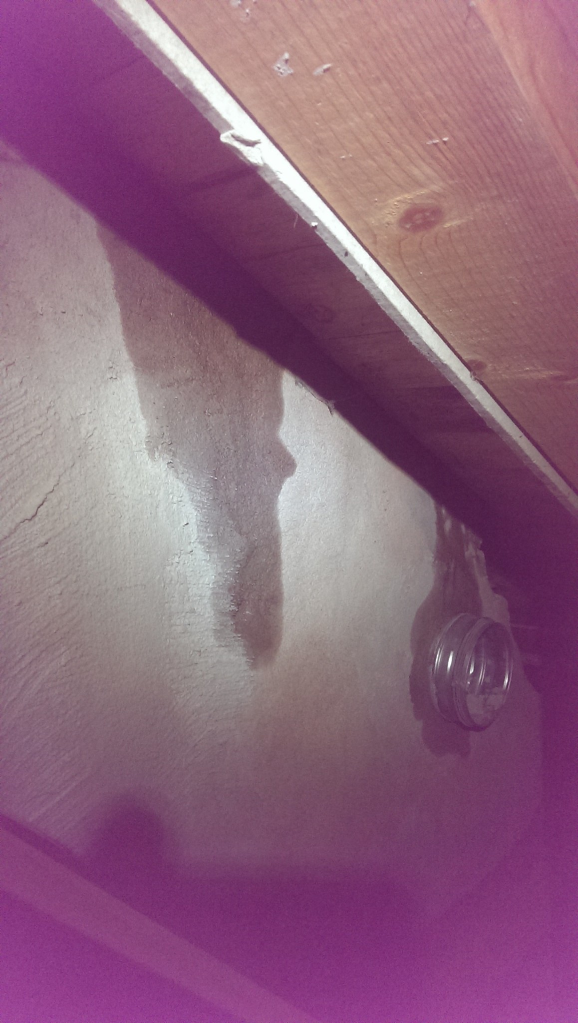

Varje gång jag har varit uppe på vinden så är det blött och hänger droppar i plåten som man ser mellan murstocken och råsponten i taket. Pratade med plåtslagaren och bad de att komma ut och åtgärda problemet. De åkte ut och tittade samt drevade med en bit glasull i springan mellan murstocken och råsponten och sa att det berodde på kondens.

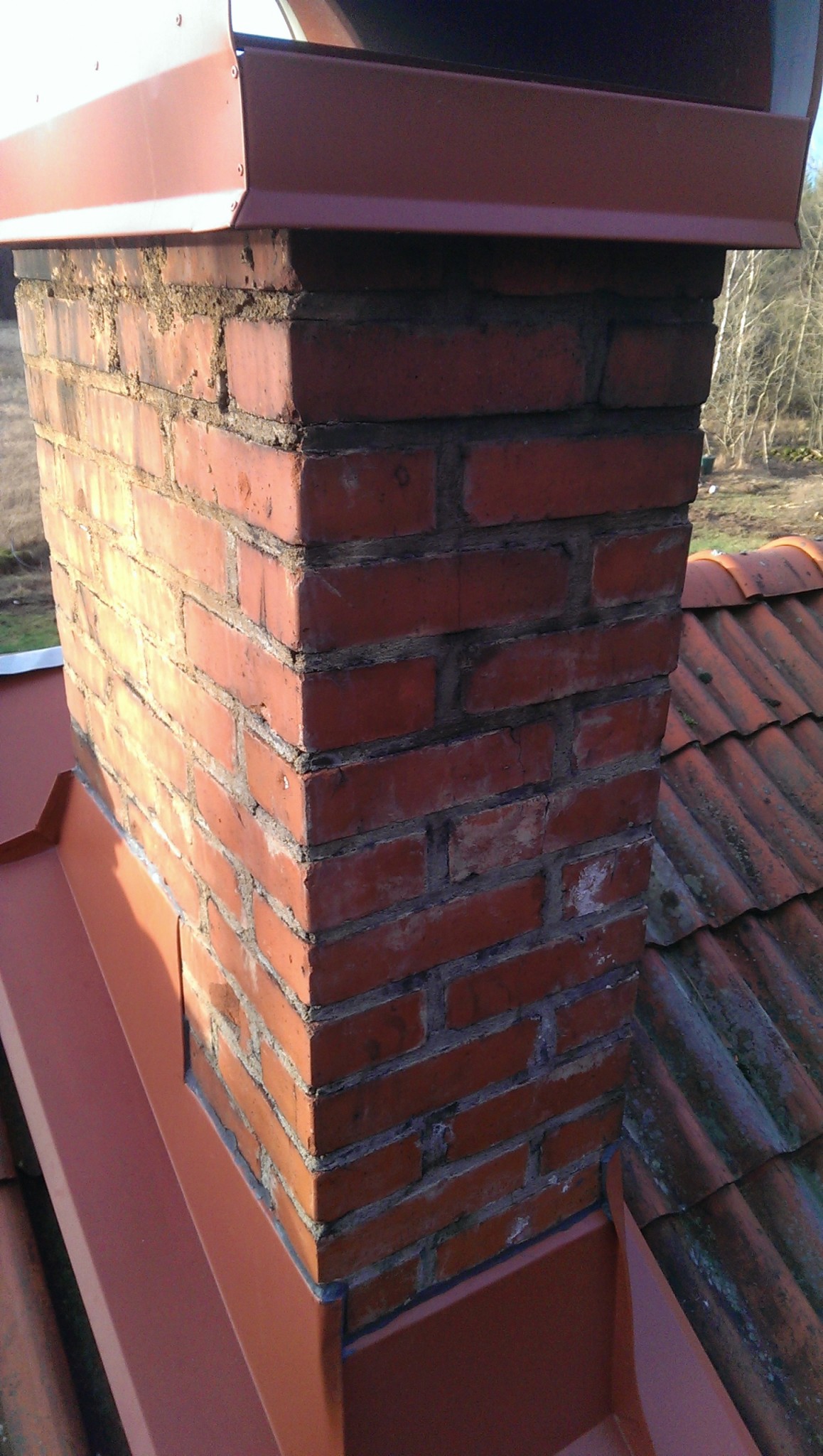

Vid nästa regn och blåsväder så läckte det fortfarande in rätt rejält. Såhär ser det ut med det nya beslaget:

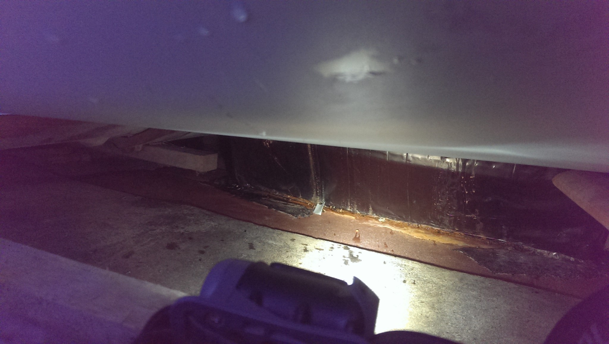

Var uppe idag och provade att hälla vatten från en vattenkanna på skorstenen och beslaget. När jag tog bort nockpannorna och kikade in under beslaget så kunde jag tydligt se hur det runnit vatten på underbeslaget. Svårt att se på bilden men man kan se hur vatten runnit där tidigare och se hur det samlas vatten längst ner.
Av det så drar jag slutsatsen att mjukfogen mellan skorstenen och beslagen inte är tät. Om det rinner vatten på ovansidan av underbeslaget så borde det rinna vatten på undersidan av underbeslaget och de är de dropparna man ser på vinden mellan murstocken och råsponten. Vad tror ni om den slutsatsen?

Du skriver att dom satt nytt underbeslag men på bilden är det inget nytt?! och man kan inte täta med isolering håller inte tätt och ett underbeslag ska gå upp på skorstenen. Har du någon bild på beslag? så kan vi se om det är riktigt gjort jobbar själv som plåtslagare.
Jag fattar inte helheten. Kan du ta fler översiktsbilder?
Underbeslaget ser till att inget vatten som rinner under pannorna tar sig ner i "hålet". Ev yttre beslag/huv för ut vattnet på taket, på pannorna.

Här är en bild på skorsten, tyvärr ser man inte hela beslaget, man ser även en huv som de gjorde vid samma tillfälle.

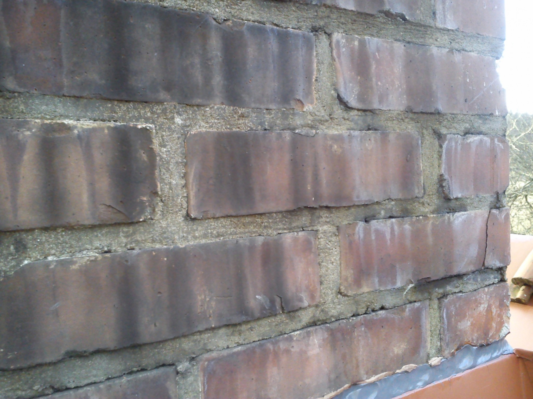

Här är även en bild på tegelstenarna/fogen i skorstenen så ni kan få en uppfattning om skicket på den:

Någon som vet vad det svarta är man ser mot skorstenen på bilden i mitt första inlägg? Någon form av plast som går upp från underbeslaget in under det yttre beslaget. Det var där jag såg att det rann vatten när jag vattnade skorstenen med vattenkannan.

Felet kan va skarven på sidan där det går upp 3 stenar den är i lod/rak och ska egentligen va i 90 grader är det inte fog bakom den hela vägen kan det troligen vara det.

Är inte någon expert, men näst sista fogen innan kragen tycker jag inte ser helt ok ut. Prova att stoppa in bladmått , eller någon annan tunn plåt. Risk att svarte petter klagar på det vid brandtillsyn.
