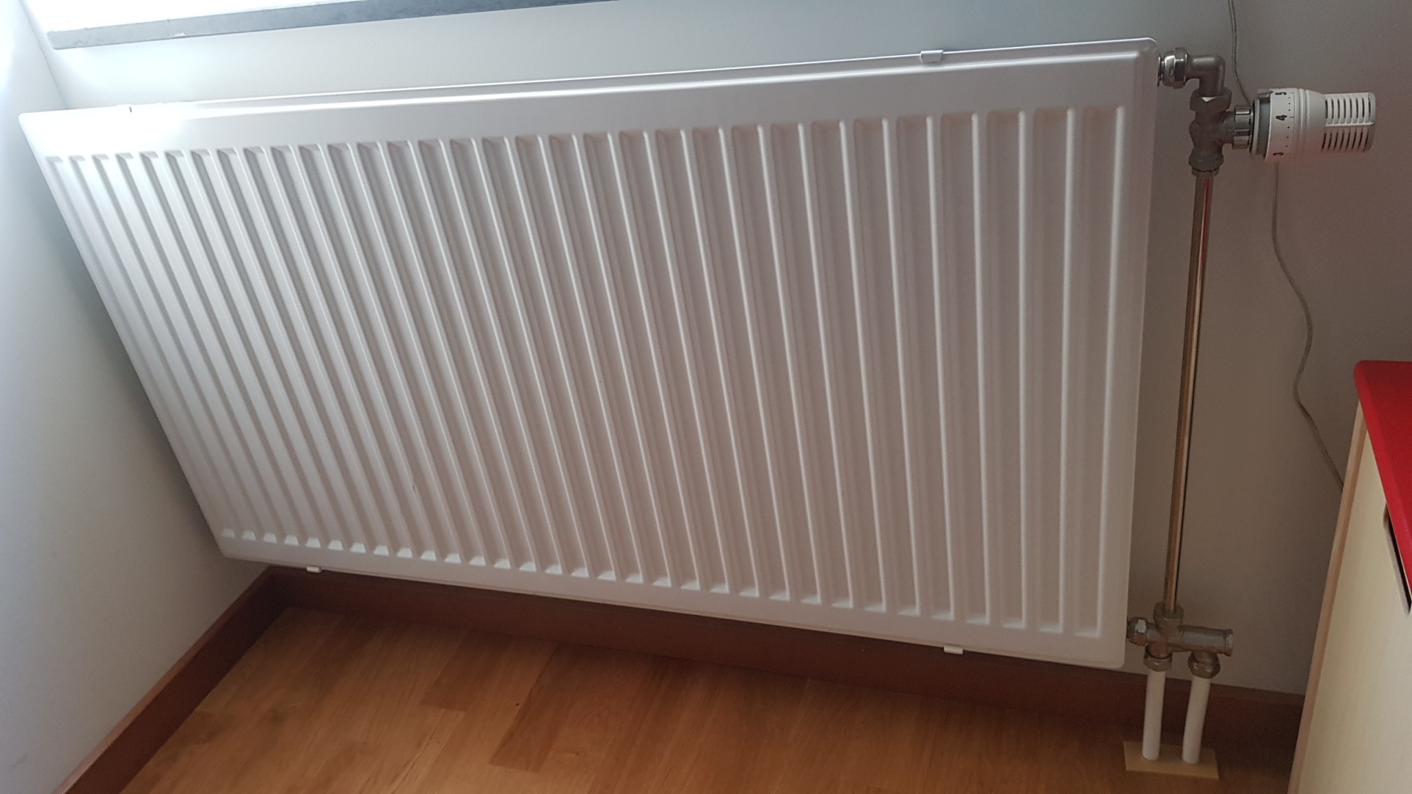

Några radiatorer ger ingen värme i detta 8-åriga hus. Jag undrar därför om det är vanligt att de ligger i serie, så att problem i en radiator stoppar cirkulationen för övriga senare?

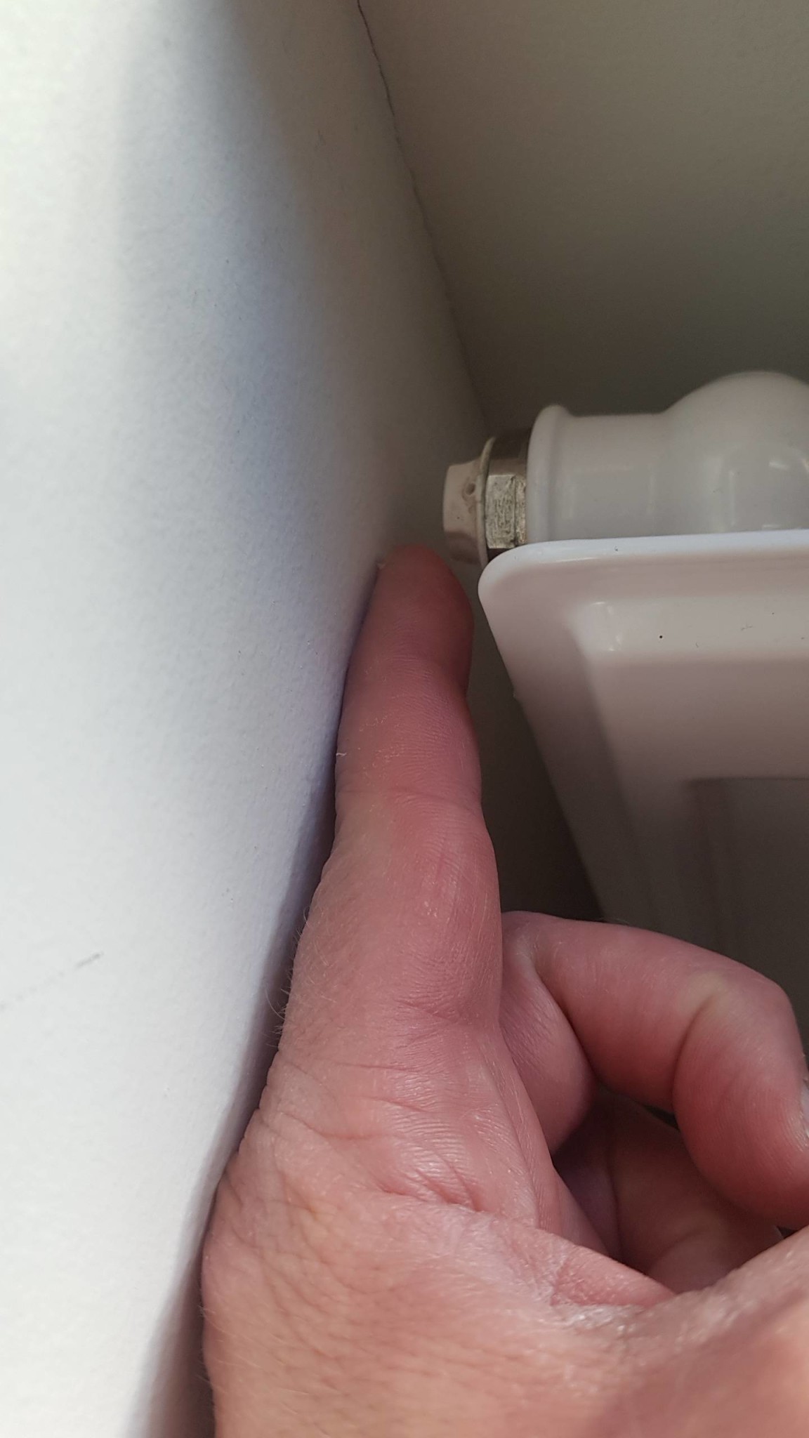

Sen har jag en radiator som är placerad närmast IVT pannan, rakt ovanför tvättstugan. Den radiatorn har byggaren idiotiskt nog satt tajt mot väggen i en hörna. Det är helt omöjligt att lufta. Se bild. Vågar jag som lekman lossa hållaren och vinkla ut radiatorn för luftning eller kommer rören paja? För jag gissar att första steget att få igång värmen är att lufta allt? Eller finns något bra vinklat verktyg för detta?

  • Hand försöker nå ventilen på en radiator som är tätt placerad mot väggen i ett svåråtkomligt hörn.
  • Radiator tätt intill väggen i hörnet av ett rum, svåråtkomlig för luftning.
trasa + skiftnyckel.
Lossa översta kopplingsmutter på höger sida lite o lufta där.
Akta den vita väggen!

Svårt ja men omöjligt, nej. Ett litet vinklat verktyg och du luftat element. Detta är ju inget du behöver göra varje år.

Jag tycker du ska börja med att ta bort termostaten på de elementen som strular och motionera ventilpiggen.
En liten bits, och en skiftnyckel.
Vad får dig att tro att dom ligger i serie? En s k ettrörskoppling är ganska ovanlig på nyare hus.

Om ni har en handdukstork på övervåningen kan den ligga i serie och spärra flödet för övriga element om den är avstängd. Precis detta hände oss, servicekillen tog 1500 kr för att vrida på det. :rolleyes:
Eftersom flera radiatorer i följd inte ger värme trots luftning och motionering av piggen.
Har testat men det fungerade inte sist. Ska testa igen.
Tack! Smart lösning!
