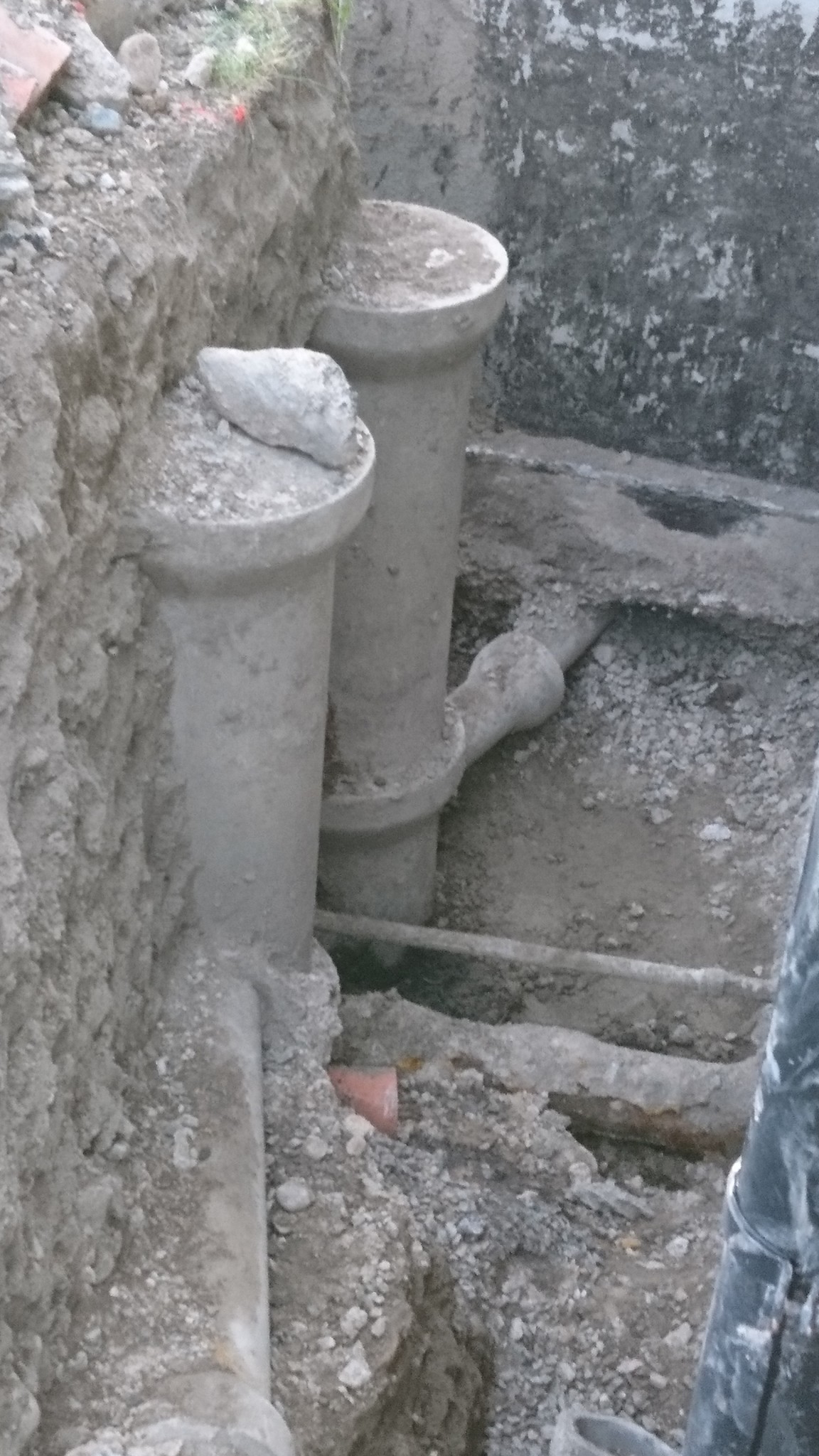

Lägger upp bild på brunnen. Syns inte mycket men det är brunnen utan sten på som det är problem med. Aloppsröret är det som är i mitten. den delen är av metall. Sedan är det betong hela vägen.
Ser lite lustigt ut med 2 brunnar och avloppsrör , det metallrör som du säger är nog ett gammalt
gjutjärnsrör , var försiktig med det , brukar rosta bra invändigt , kanske kolla om det bör göras något när det nu är uppgrävt , sedan det där med brunnarna är svårt på avstånd , skulle rekommendera till att ta en röris för att se vad det är för konstruktion och hur dom funkar , dom brukar se vad det är
Jo vet att det rostar men det röret ska bort så det är ok. Kommer bilas in till rensluckan i huset och bytas helt till plaströr.

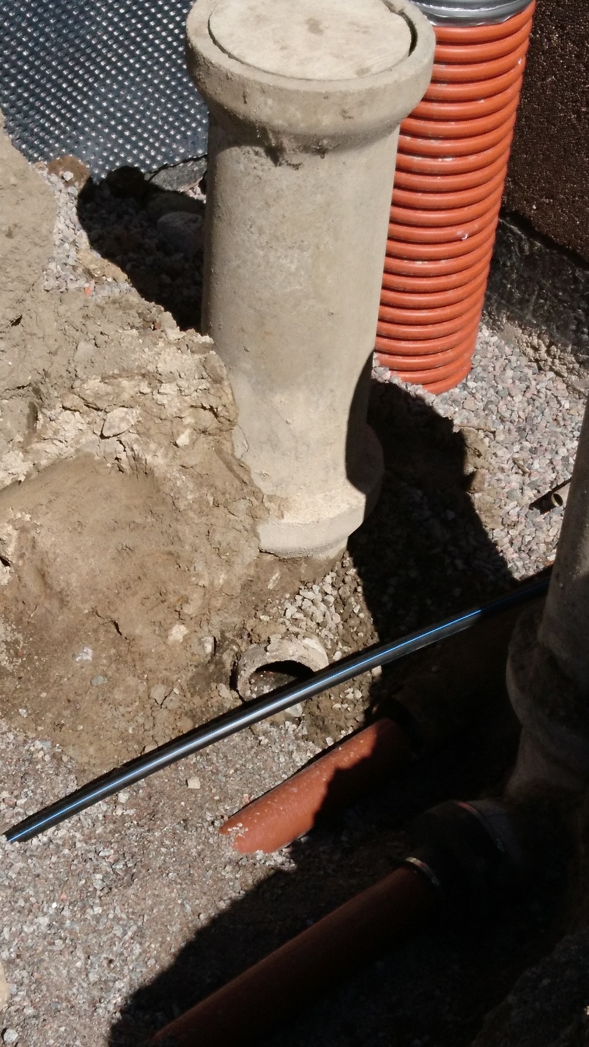

Här kommer en bild framifrån. Svarta röret är ett tillfälligt rör in i huset.

Om det är det svarta röret så är det vattnet som kommer in i huset. Det är helt ny. Var kopparrör förut. Det röda är avloppet. Det som är öppet är röret från dagvattenbrunnen.
