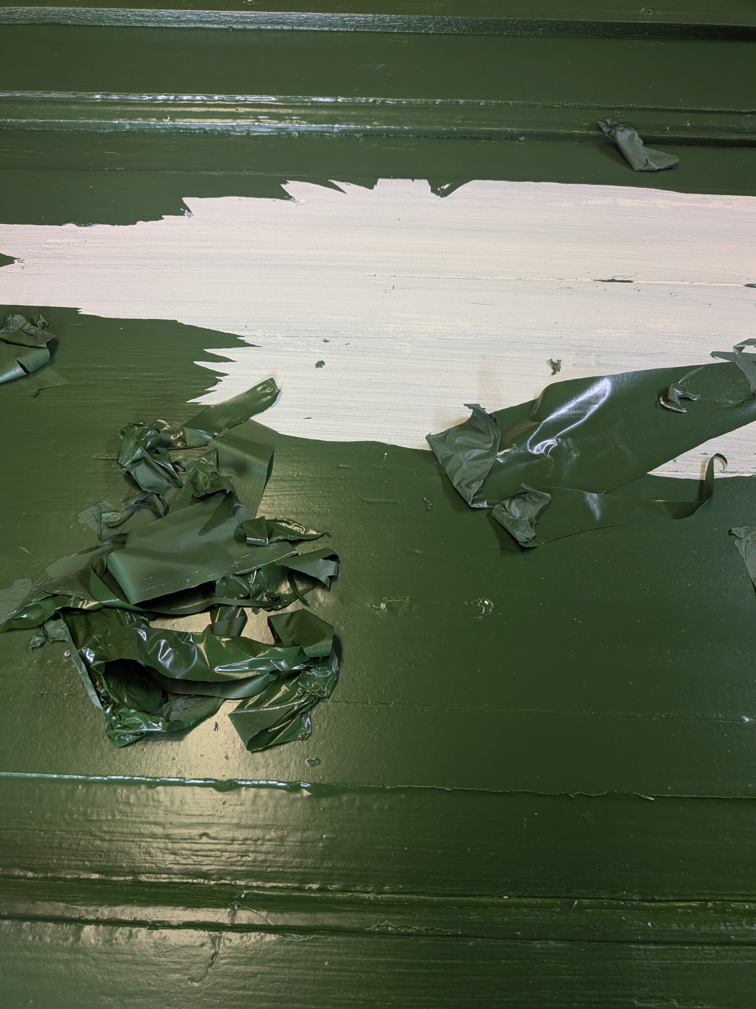

Har målat några gamla dörrar och fönster med Nordsjö One door and window tech, enligt instruktionerna. Grundolja, Nordsjös alkydgrundfärg och så två varv täckfärg. Fönstren började flagna efter något år eller två. Färgen vill inte sitta kvar, det blir som ett elastiskt skinn man kan dra loss. Grundfärgen sitter däremot som berget, inte en flaga har lossnat. Har nu även samma problem med en gammal dörr, men där hoppade jag över grundoljan. Målade för någon dag sedan, färgen är genomtorr men går att dra loss. (Tyvärr inte överallt...) Till saken hör att färgen var några år gammal denna gång.
Är den känslig för att lagras länge?
Har någon råkat ut för samma sak med denna färg? Tips?

Hur länge har färgen fått torka innan du börjar dra i färgskiktet?

På fönstren som målades för några år sedan började färgen släppa så att det syntes efter något år, men det kan ju ha släppt redan tidigare. På den gamla dörren jag målade tidigare i sommar kom blåsorna och släppet efter några dagar.
