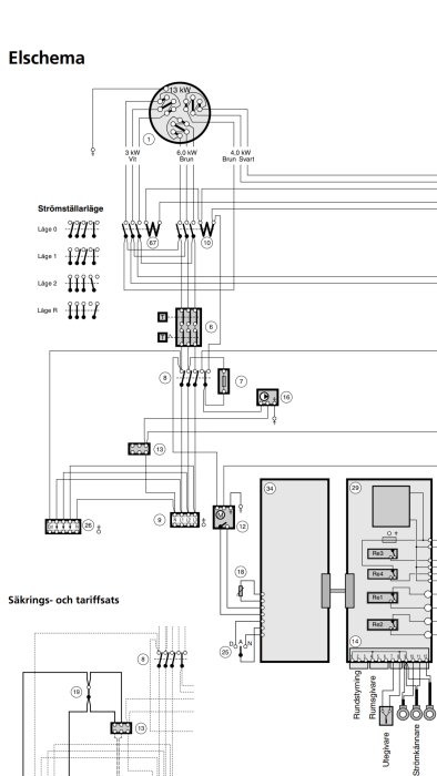

Finns det ngn som är bra på Nibe EVC13 pannor? Har en sådan som står som "byggpanna" i väntan på markvärme och som nu har fått lite problem. I Sommarläge och normalläge går cirkulationspumpen igång och fungerar, eftersom utegivaren inte är inkopplad värmer dock inte patronen i det här läget utan blinkar "fel på utegivaren" med dioderna. Vi har dock tidigare alltid kört den i reservläge. Vrider man till det läget funkar dock inget, cirkulationspumpen tillexempel lägger av och pannan värmer inte heller. Har mätt och cirkpumpen blir mycket riktigt strömlös. Vrider man då tillbaka till normalläget går pumpen igång igen. Har kollat elschemat men fattar nada. Cirkulationspumpen borde som jag förstår det matas precis samma i läge 2 (normal) och läge 3 (reserv) så den borde inte lägga av. Någon som har en aning om vad felet kan bero på?

Jo men pumpen matas väl som jag förstår det av samma fas i läge 2 som i läge R som det kallas i schemat? Och l läge 2 går den alltså.

OK alla 3 fassäkringar bytta. Men tror inte det var problemet. Tror jag har hittat en riktigt Idiotgrej. Som jag skrev i början gick cirkulationspumpen i läge 1 och 2. Men den borde inte gå i 1 (sommarläge) utan bara i läge 2 och 3 enligt instruktionsboken. När jag kollar närmare är plastvredet som man ställer vrider mellan lägen 0- 1 - 2 0ch 3 trasigt, verkar som det skadats och ngn bara klämt på det. Det sitter alltså +1 på pannan. Så när jag trodde jag var i läge 1 var jag egentligen i läge 2...
Med det antagandet verkar allt fungera och pannan värmer nu DOCK är det en liten grej jag undrar över fortfarande. OM det är så som jag nu misstänker och pannan nu står i läge 3 och värmer (temp har klättrat 10grader senaste timmarna och rören blir också varma) så lyser inte den övre av de två lysdioderna som indikerar att elpatronen nu är inkopplad. För det borde den väl även i reservläget som jag minns?

Tänkte berätta hur det gick till slut och vad felet visade sig vara.
Tog hit en reparatör vilken snabbt konstaterade precis som jag att cirk pumpen inte gick och att det inte var spänning på faserna samt att den lilla 2,5A säkringen var hel. Det byttes lite temp givare och mekades med kontaktorn någon timme men inget löste problemet tills hela pannan rivits...då upptäcktes att troligen hade jag när jag plockade ut säkringen (snurrat) på hela säkringshållaren (då NIBE enligt mig snålat o använder en variant som kan rotera och inte är så tydlig på när säkringen släpper). Reparatören hade ingen sådan men efter att vi "tjuvkopplat" pumpen utan säkring och jag själv köpt en sådan på Claes Ohlsson funkar allt fridens.
Spänningen i chassit då?!?!? Jo den var lite lurig och dolde ju på sätt och vis problemet med säkringen. Då pannan är ansluten med en lös 3fas handske provade jag att dra en kabel till min 3fas i garaget och hokus pokus var pannan inte längre strömförande...felet beror alltså på något fel i själva centralen eller 3fas handsken. Här väntar jag dock på en elektriker för ny felsökning. Fortsättning följer.
