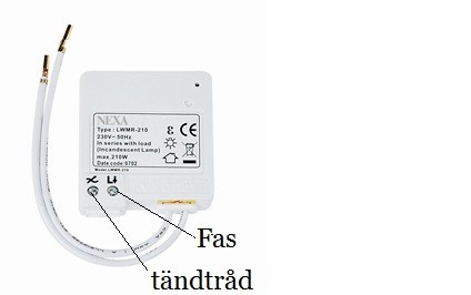

Hej jag har problem med att koppla in nedanstående, en dimmer/fjärrbrytare från nexa, modell LWMR-210.
Jag lyckats inte få det å lysa som jag vill...
Jag kopplar in Fasen på L (se bild nedan) Sedan kopplar jag tändtråden på pilen( se samma bild nedan)
De två vita trådarna kopplas in på strömställarens L och pil. Jag får lampan att lysa men inte med full styrka och det går varken att stänga av eller dimra lampan. Lampan som skall styras är ett gäng glödlampor.
HAr ni nått förslag på vad jag gör fel...

Håller du dig innanför gränserna, min 30W - max 200W så borde det inte vara några konstigheter.
Men är du säker på att det inte är lågvoltshalogen då? Den kan visserligen fungera till det också med viss reservation för att den inte är kompatibel med alla elektroniska trafos.

Kan vara kanske att det ligger precis inom smärtgränsen... måste kolla upp det... måndags ex... inte i detta fall då jag testat flera likadana...
Att jag inte tänkte på att räkna ordentligt... tack för tipset, jag har förutsatt att det är inom gränsen... men det kanske ligger precis där.... jag vet att det är glödisar...
Får testa hemma där jag vet belastningen exakt...

Och strömbrytaren är rätt kopplad map att den sluter när du tror att den sluter?
Känns som att du kopplat fel. Är Nexabrytare inkopplad parallet till din befintliga strömbrytare?
Nexabrytaren skall väll ersätta din vanliga strömbrytare som skall kopplas bort helt och hållet.
Du kanske kan koppla brytarna i serie, dvs från vanliga strömbrytarens tändtråd, in i Nexabrytare och ut via tändtråden till lampan.
Men då blir det också galet för om du stänger av brytare kan aldrig Nexabrytaren tända lampan.
Ja precis. Det var det jag menade med "godtycklig "normal" strömbrytare".cecar33 skrev:
Det du hade på bilden trodde jag inte var en vanlig strömbrytare då den kallades "väggsändare 2-kanals". Känns som om vi missförstår varandra på något sätt.

Jag kan ha fel men jag förutsatte att den funkade som en vanlig dosdimmer om man använde befintlig strömbrytare och inte fjärren. Befintlig strömbrytare borde i så fall kompletteras med en impulsfjäder så den blir återfjädrande. Dimning skulle i så fall ske när man håller knappen inne och när man släpper den så behålls vald ljusnivå.cecar33 skrev:
Jag har dock ingen erfarenhet av just denna modell så jag kanske förutsätter helt fel saker...
Husägare
· Västernorrland
· 287 inlägg
Man dimrar genom att slå av/på fort med vanliga brytaren, varpå ljuset börjar dimra upp/ner. För att välja nivå slår man av igen när ljuset är som man vill ha det och sedan på igen. Sedan kommer den ihåg senast valda dimnivå. Jag vet, för jag har ett par såna inkopplade.
