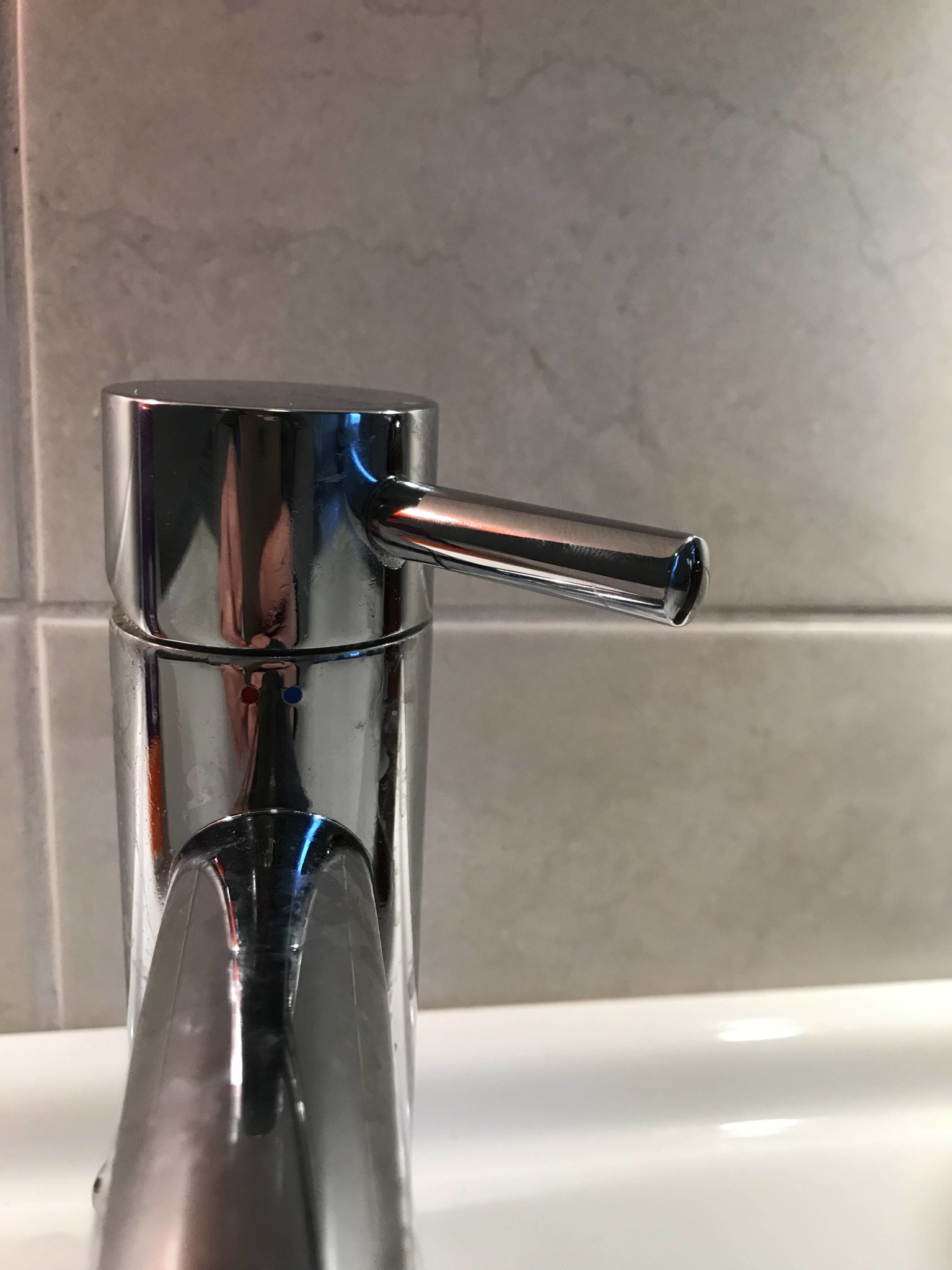

Problem med Mora kran

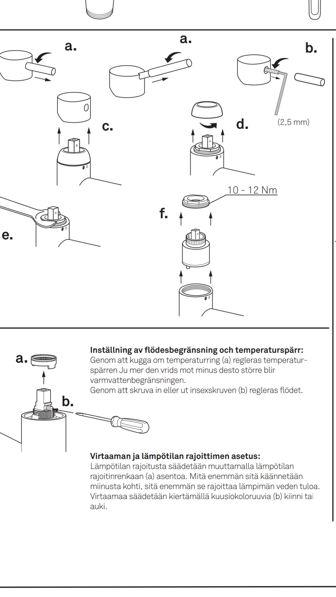

http://www.vvsobadrum.se/reservdelar/reservdelar-blandare/mora-keramisk-insats-till-rexxinxxLexington skrev:
Enkelt att byta, stäng bara av inkommande vatten, ta av handtaget, gänga ur den gamla insatsen och i med den nya
Inte samma som denna?
https://www.vvsochbad.se/Reservdelar-Pipar-Mora--Mora-Keramikinsats-Oe35-mm-f-Inxx-A1-A2-389861.html
Fel artnr iofs!
Fel artnr iofs!

Hur gick det för dig?
Själv pratade jag precis med FM Matsson ang. Vår 1,5år gamla 9000E som blivit jätteseg. Dom skickade ny insats och piptätning utan kostnad

Pratade som sagt med dom precis nu, 10 min sen, så måste få grejerna först. Men återkopplar när det är byttLexington skrev:
Hann ej igår så påbörjat nu.
Någon som har tips på hur man får av engreppshandtaget?
Har sprutat kalkbort men det sitter som berget!
Hur får jag bättre grepp utan att förstöra handtaget?
Något som äter kalk bättre?
