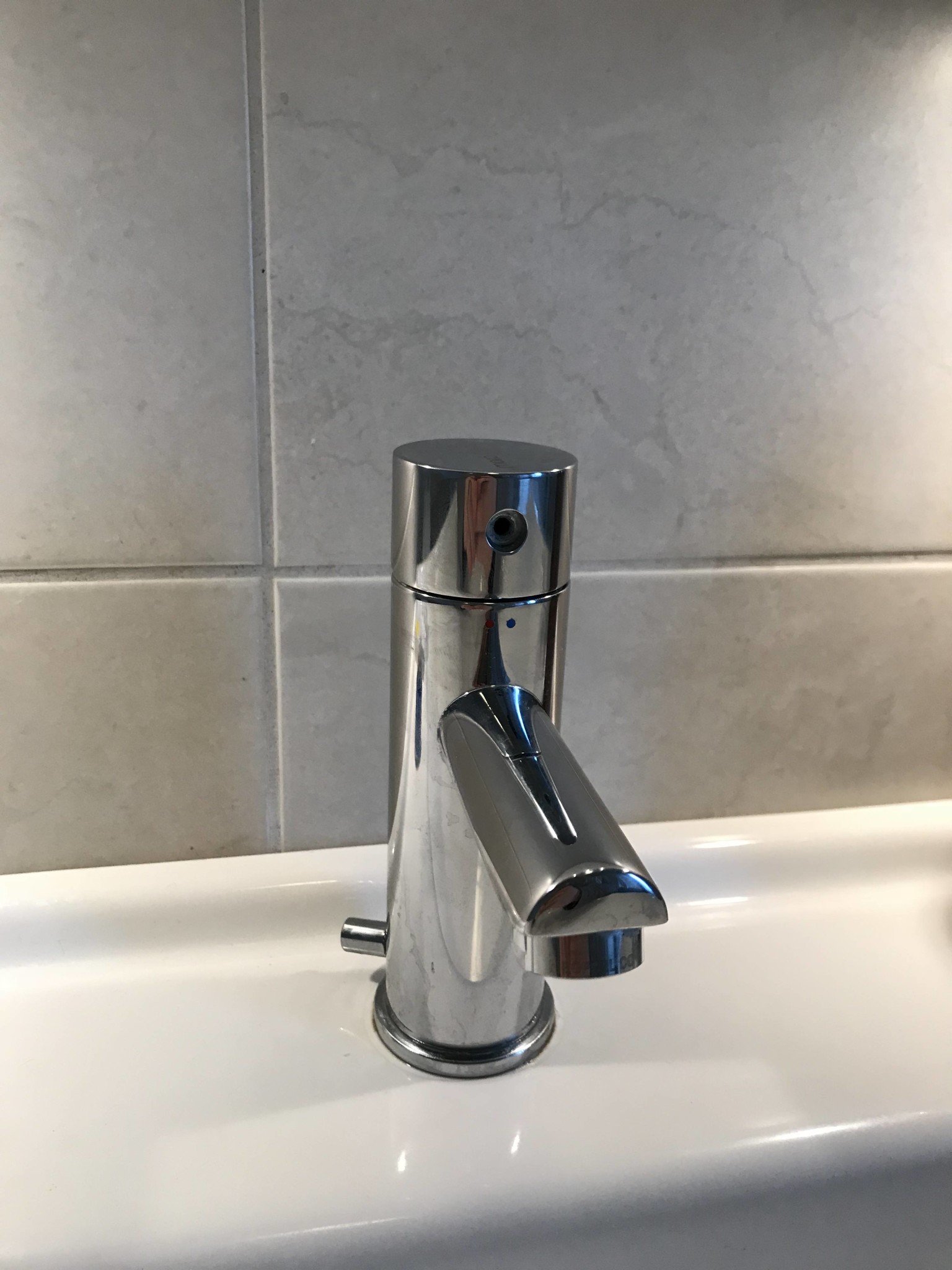

Problem med Mora kran

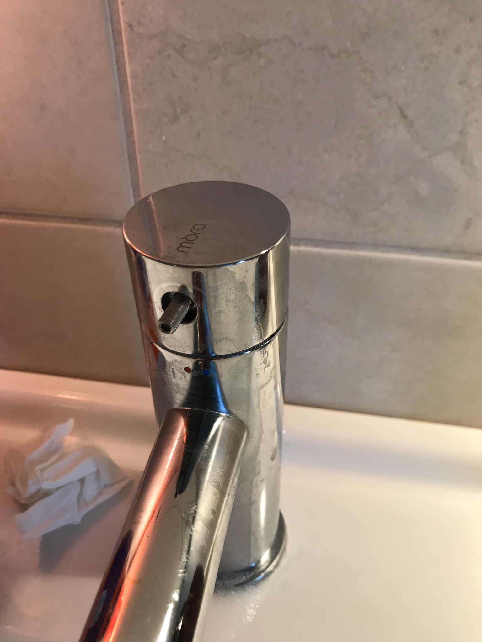

Sitter med en liten insex i hålet
Spruta in lite 5.56 el. dyl. i hålet. försök sedan att få in en mejsel på baksidan och bänd försiktigt. Ibland kan man få hålla på ganska länge innan den lossnar. Det värsta som kan hända är att den fyrkantiga pinnen på insatsen brister. Men då är den loss iaf.
