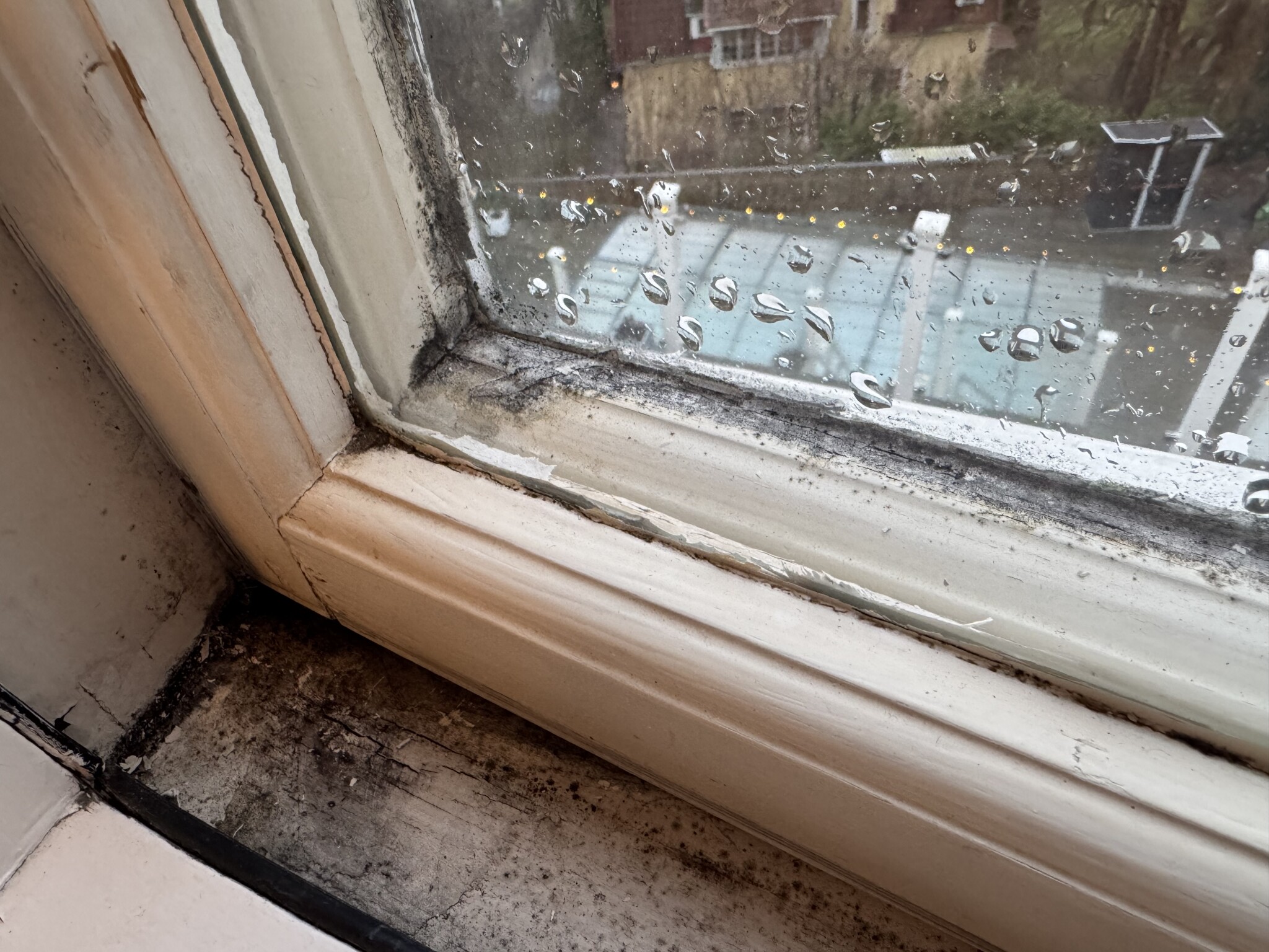

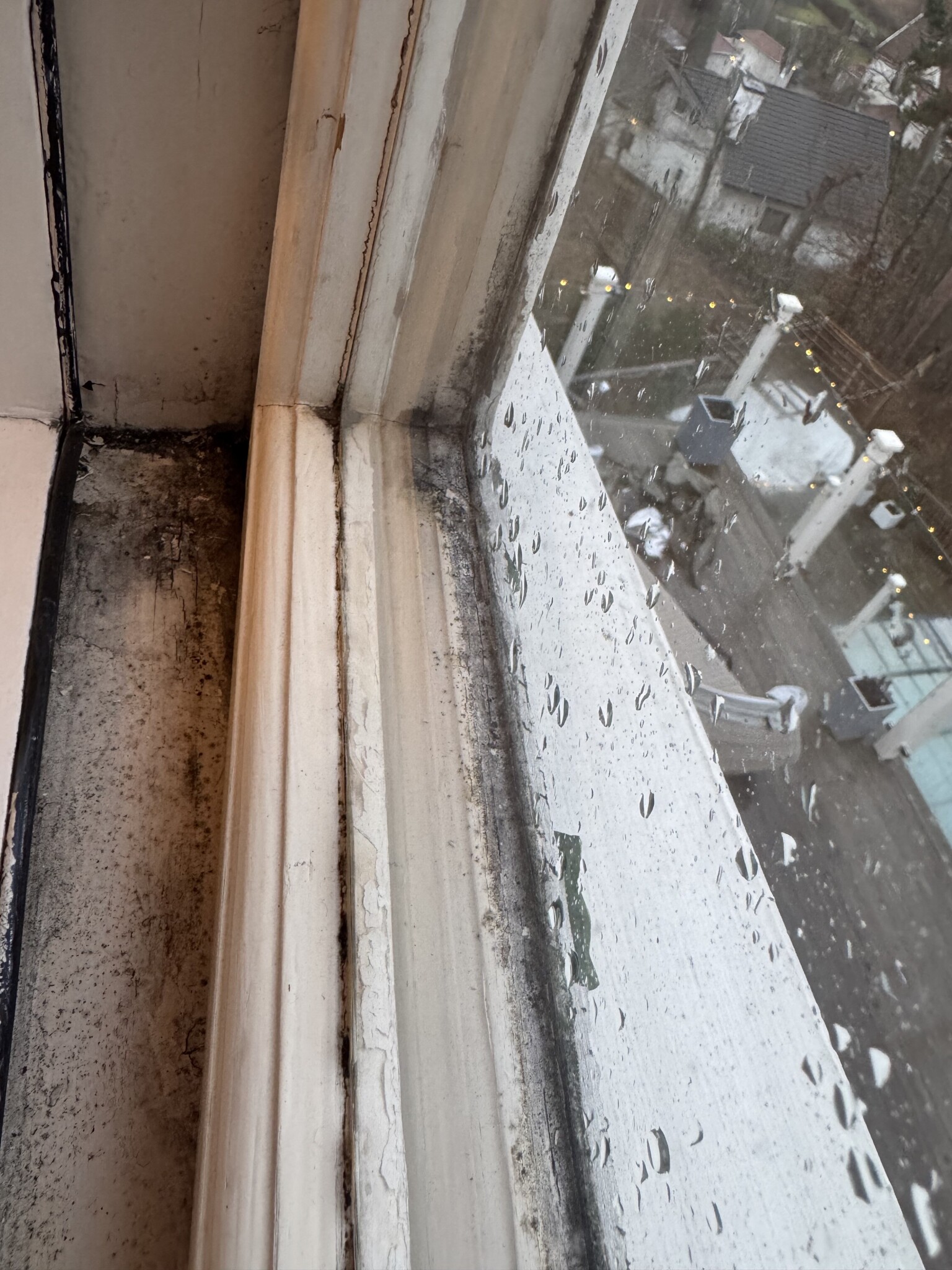

Hej bor i ett 100 år gammalt hus med 3 våningar och med självdrag.
Har installerat golvvärme i bottenvåningen.
Nu bildas mögel i fönstren och i fönsterkarmar. Dessutom förekommer mögel mellan dubbelglasade fönstren som syns på bilden.
Vad kan man göra för att förhindra detta?
  • Mögel växer i fönsterkarmen och mellan dubbelglasade fönster, med vattendroppar på utsidan av glaset.
  • Dubbelglasat fönster med kondens och mögelbildning i karm och mellan glasen.

Det tråkiga svaret är att montera radiatorer under fönstren. Som det var tänkt från början. Radiatorer skapar lokal turbulens med den avsatta värmen som ventilerar bort fukten. Golvvärme är jäkligt trevligt för komforten, men kasst eftersom den inte kan motverka kallraset som bildas över glasytan. Det är alltså oförmågan att transportera bort tillräckligt fuktigt luft över den kalla glasytan som är problemet. När den fukten stannar kvar och fälls ut som dagg blir det lättare för mögelsporerna (som finns överallt i luften) att växa till.
Alternativa lösningar är att byta alla fönster (dyrt) och installera FTX (dyrt).

Var mer än mellan tvåglasfönstrena är det mögel? Är det bara mögel på våningen med golvvärme? (Det serinte ut så på bilderna)
På bilden är det ju bara mögel mellan fönstren. Där ska det vara uteluft och lite varmare än ute pga värmeläckage, och på så sätt undviker man kondens och mögel.
Så antingen läcker innefönstret för mycket eller så har någon målat/tätat utefönstret så det inte ventileras mot utomhus längre.
Eller så har ni sänkt värmen så mycket att konceptet inte fungerar längre.
Kontrollera lister i fönsterna och sen se till att ni har undertryck i huset är det första att göra. Och att elementen under fönsterna är igång.
Oldboy
Tvåglasfönster placerade långt ut i fasaden och med invändiga djupa smygar och golvvärme är en dålig kombination och ger oftast detta resultat. Tyvärr är det byte till treglasfönster lite indragna i fasaden som är lösningen.

Det är bara mögel vid fönstren och lite i kallvinden.
Byggaren1234 Byggaren1234 skrev:
Påverkar denna information något?
Avsevärt. Du har nog allmänt otillräcklig ventilation och när det är väderomslag från varmt till kallt har du en större mängd fuktigare luft i huset. Jag antar att de fuktiga fönstren är imfria efter ett par dagar minusgrader?

Om elementet är bredvid och inte under fönstret kan vara en del i problemet, mögel på vind tyder på att det pyser upp bostadsluft någon väg till vinden, det innebär att du måste skapa mer undertryck i huset på något sätt så att flödet upp till vind upphör. Övertrycket kan också göra att fuktig bostadsluft trycks ut i fönstret som har kondensproblem.
3-våninghus är knepigare att få tillräcklig undertryck ända upp till innertaket på 3' våningen än en 2-vånings eller envåningshus och beror på höjden av luftpelaren av varmluften i huset gör att det blir ganska mycket drivande tryck högst upp på våningen och måste hållas tillbaka med motsvarande minst lika stark undertryck på bottenvåningen.
Är utsugen i ventilationen tillräckligt bra i avseende volym per tid (måste mätas) och antal m² så får man börja jaga luftinsläpp och täta med början i nederdelen av huset då undertrycket är som störst där och med det försöker suga in mer luft än motsvarande läckor med samma area högre upp i huset. det kan vara så enkelt som att gå igenom tätningslister i fönster, dörrar med början på bottenvåningen så att det pyser in mindre med kalluft.
Är ventilationen otillräckligt volymmässigt så kanske man får komplettera med PAX-fläktar och förstärka draget i ventilationen - har huset tidigare varit oljeuppvärmd men nu har bergvärme så är det ett vanligt problem med minskad ventilation när skorstensstocken inte längre värms av oljepanna och driver på ventilationen i skorstensstocken.
När det börja dra in luft från vinden in i bostaden när du lättar en smula på vindsluckan eller motsvarande att det börja pysa in luft i i rummet i springorna i vindsdörren till vindstrappan så har du jagat tillräckligt med inkommande luftläckor.
