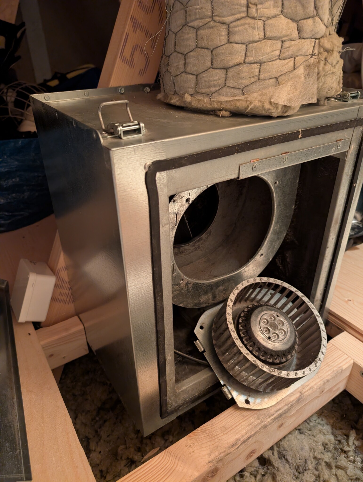

Flyttade in i radhus 2018, byggt 2005. Hörde då missljud från vinden, lät lite som en dov/tyst helikopter.
Monterade loss min ventilationsflät på vinden (boxfläkt?) från Östberg - fick lager bytta i den och sedan var den tyst igen.
Nu senaste året har jag trott mig märka den igen, så jag gjorde samma sak.

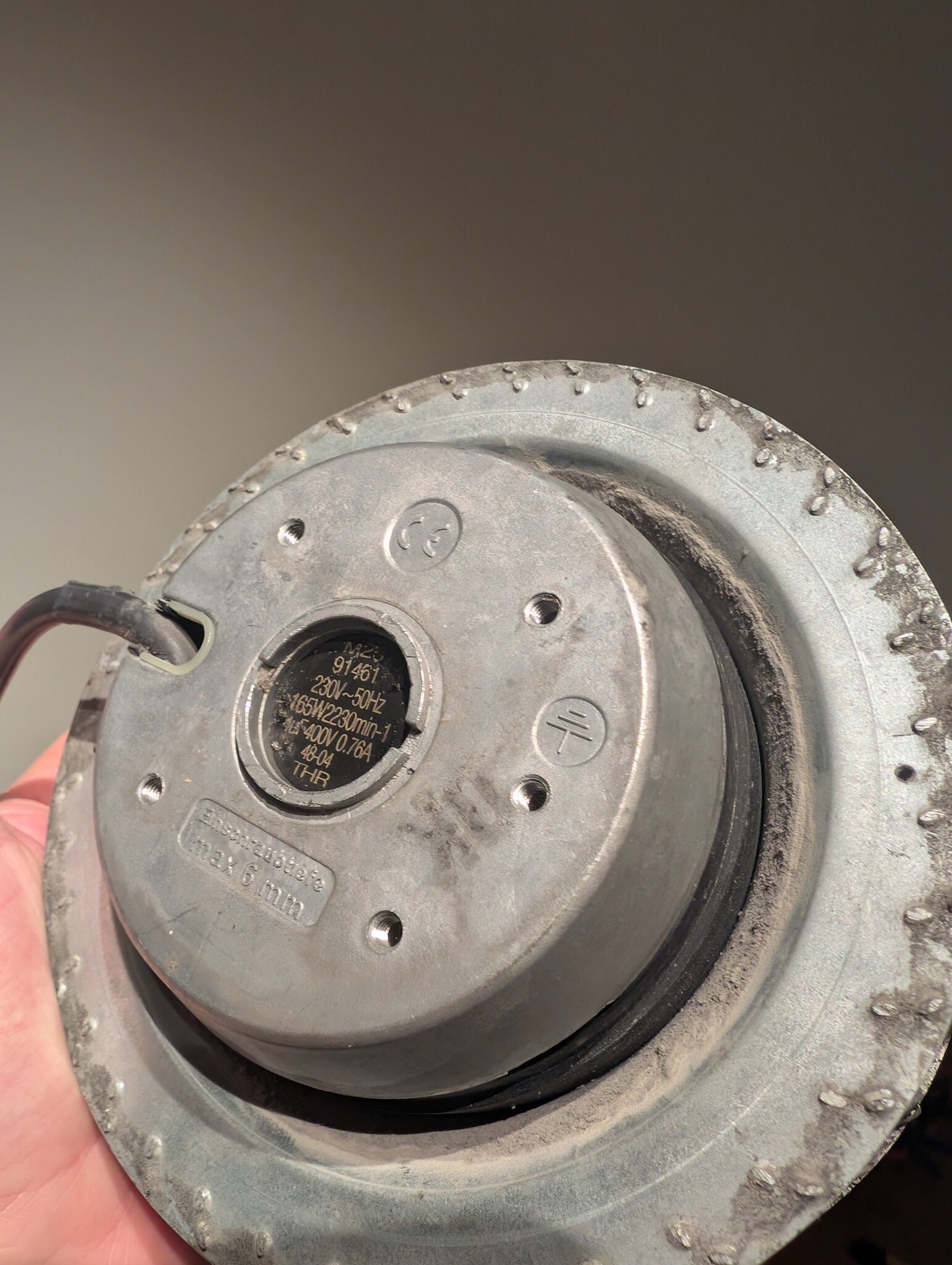

Det hjälpte dock inte med lagerbyte, låter fortfarande. (Kan det gjorts dåligt?) Misstänkte kondensator, bytte den, men samma fel. (Dovt surrande, lite malande, men på våningen under vinden mest dovt surr i bl.a. sovrum.)
Firman erbjöd en utbytesfläkt som jag tog hem för att testa. Har satt in den, och tycker att det är mindre buller, men den låter därmeot märkligt, nu istället ett mer högrefrekvent ljud - låter nästan elektriskt. (Se filmen.) Har erbjudits köpa den till en billigare peng - men den låter ju skumt?
Är det något annat jag bör kolla som kan vara fel, leda till missljuden med första fläkten?
Sedan 2018 har jag också reglat upp och lagt råspont för förvaring på vinden, och lite av golvet ligger nästan dikt an mot fläkt"lådan". Kan det vara ett problem? (Se bilden.) (Men den är ju ändå monterad på en takstol och det har ju inte märkts tidigare.)
Sista frågan - om jag ska byta kabel på fläkten, hur får jag av bakstycket? Är ju bara fem hål, inga skruvar?

Du får stomljud via reglarna du ligger mot. Avstånd till alla fast materia gäller.

Stomljud är väldigt irriterande. Det är viktigt att montera vibrationsdämpare på alla fläktar och kyl/värmepumpar och framförallt inte i direktkontakt med bjälklag. Det finns olika hårdheter på dämpare som passar olika objekt. Vikten på den monterade delen i förhållande till dämparens hårdhet är en av grundarna till att få ett bra resultat. Felmonterad kan den monterade delen sätta fart på bjälklaget som kan liknas vid en stämgaffel.D dolofsson skrev:Lång historia kort..!

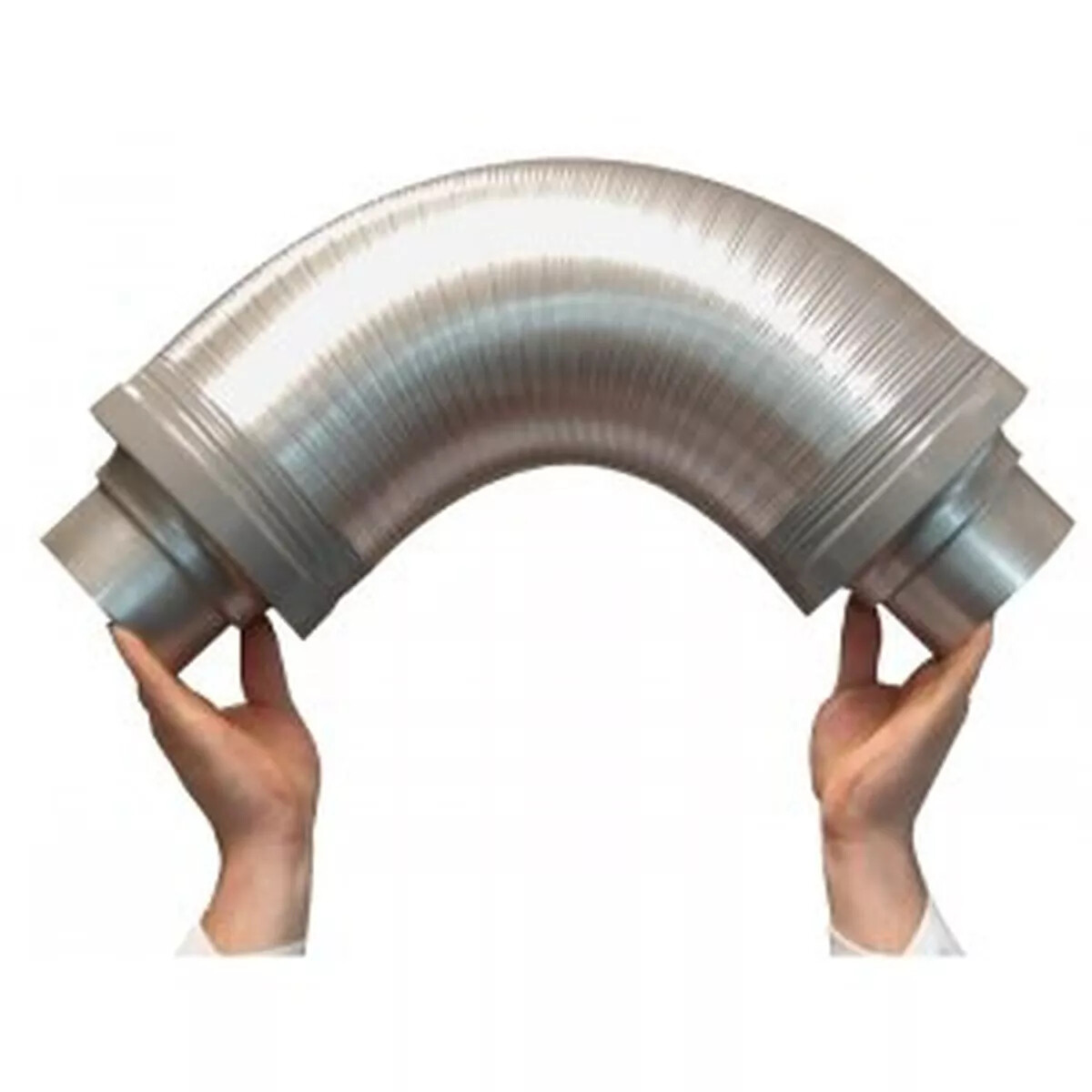

Men vad ska man sätta emellan?

Styrs fläkten av någon form av regulator?D dolofsson skrev:
Nja, jag har en kondensator inkopplad som jag bytt. Förutom det så går det att sätta köksfläkten i ett "boost läge" som då ökar farten på vindsfläkten som jag förstått det, är det den du menar?H Håbbe01 skrev:
Kan den påverka? Men hade ju inte det där elektriska ljudet på den första fläkten, den gick mer ojämnt, därför misstänkte jag lager.
Ok så det finns inga andra lägen på fläkt än normal och boost? Försvinner missljudet vid boost förutom det högre ljudet från själva luft flödetD dolofsson skrev:Nja, jag har en kondensator inkopplad som jag bytt. Förutom det så går det att sätta köksfläkten i ett "boost läge" som då ökar farten på vindsfläkten som jag förstått det, är det den du menar?
Bästa är att ställa aggregatet på mineralulls skiva. Se också till att någonstans ha flexibla böjar för att bryta stom ljud samt en rejäl ljuddämpare centralt. Böjarna brukar man sätta presis innan donet. Då får du ett ljudlöst system. Rätt utfört ska det inte gå att höra ventilationen. Sen ska förstås flödet ligga på låga hastigheter och donen ska vara av silencer modell med isolering i donet. Fläkten ska helst aldrig behöva gå på mer än 50% av max.D dolofsson skrev:

Äldre kökskåpor hade oftast en transformator som reglerade själva fläkten och då ger den en ren men lägre spänning till fläkt. Nyare har man ersatt den med triac styrning via elektronik och den ger ganska risig drivning till fläktar speciellt vid lägre inställning så kan möjligtvis orsaka missljud
