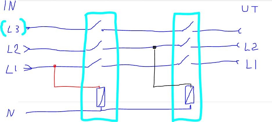

Det lite krångliga, men troligen säkraste sättet, är väl att bygga en egen apparat. 2 st seriekopplade kontaktorer, vilkas manöver är kopplade till varsin fas - fixat !
Lät som en bra idé ska klura på hur du menar, jag är bara fordonsmekaniker så vet inte komponenterna som används i hemmael.

L1 + N kan kopplas till en stickpropp och L2 + N till en annan stickpropp om du behöver flera matningar.
Ett exempel på enkel logiklösning med 2 st 3-fas - kontaktorer ( går att förenkla ytterligare ) :
Handritad schematisk illustration av en elektrisk koppling med två kontaktorer och ledningar märkta L1, L2, N och UT.
