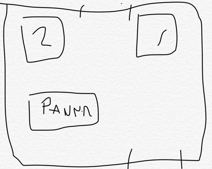

Acktank 1 Sköter sig ju relativt bra ändå, så att rören går i taket tycker jag inte borde vara vad allt faller på.
Kan det vara en gigantisk luftbubbla i ack2?
Påfyllningen sitter i Ack1 och expansionen går från pannan så jag vet inte hur fasen man ska kunna säkerställa rent praktiskt att det ”är fullt” i Ack2.
Har även en avluftning, men den sitter i taket mellan tank1 och shunten så det hänger väl på om rören har rätt lutning om den hjälper mot ev luft i toppen på 2.

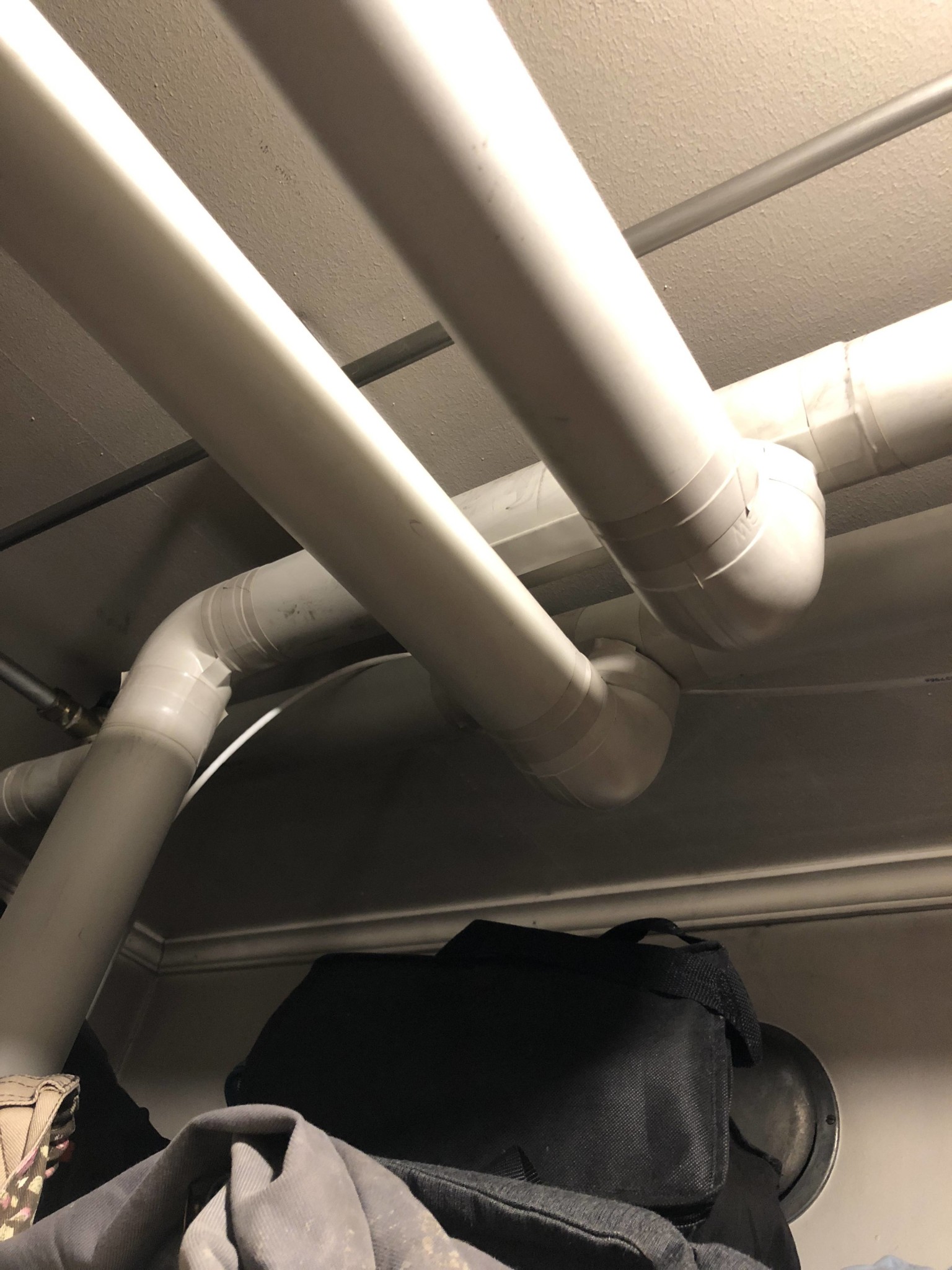

Är det verkligen Actank1 som är längs från pannan som blir varmast?
Det sitter säkerligen 2 T-kopplingar i taket, en för framledning och en till returledning till acctank2.
Vattnet tar lättaste vägen framåt till tanken längst bort isf svänga ner till tank 2 som trotts allt är närmast...
Nu är det nog dags för första kardinalfelskollen. Kolla så inte rören är förväxlade till tank 2 för det låter så konstigt att returen skulle vara varmare.
Du har ju inte kopplat själv så jag kan med att fråga..
De 2 rören som går framåt lite till vänster i bild, går de till acctank2 eller pannan?

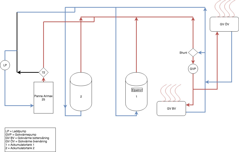

Har gjort ett nytt flödesdiagram där jag inte gått några genvägar eller förenklat något.
Är även helt säker på att rören inte är förväxlade på något vis

Snyggt schema
Så även alla T-kopplingar i högra delen, tex tank 1, sitter som i ditt schema?
Laddas inte tankarna lika är det inte riktigt balans på flödet till respektive tank.
LP och GVP är liksom seriekopplade. Hetvatten från pannan kan vara lite hetare än det som varit inne i en ack tank, blandat sig något och vänt för att sedan gå ut till golvvärmen då LP inte pumpar.
Motorshunten hinner nog inte ställa om sig då LP startar. Har du högtflöde och hög temperatur i GV slingorna?
Att du har varmare returvatten än topp temp tyder på att du har väldigt hög temp på returen från golvvären! Returen kan ju inte vara varmare, så det är nog bara lite mätfel pga sensorernas placering.
Låter ju heller inte så konstigt om pannan kokar lätt om returen är lika het som topptempen.
Att ack tank botten blir varmare än mitten är inte så konstigt om returen från GV är så het...
Hur ofta startar och stoppar laddpumpen när du eldar?
Hur luftas systemet?
Du har två delsträckor där vattnet kan gå åt två håll. Vet inte hur rören lämpligen skall luta då...
Om vatten färdas framåt i ett rör som böjer av nedåt så fastnar luften där...
Att tank 2 inte blir varm på mitten tyder på att den laddas både från toppen som normalt men oxå från botten av ett stort flöde av hett returvatten.
För högt flöde på golvvärmepump och för lågt flöde på laddpump är mitt stalltipps.
Pumparna har en inställning 1-3 på den svarta lådan. Vad står dom på?
