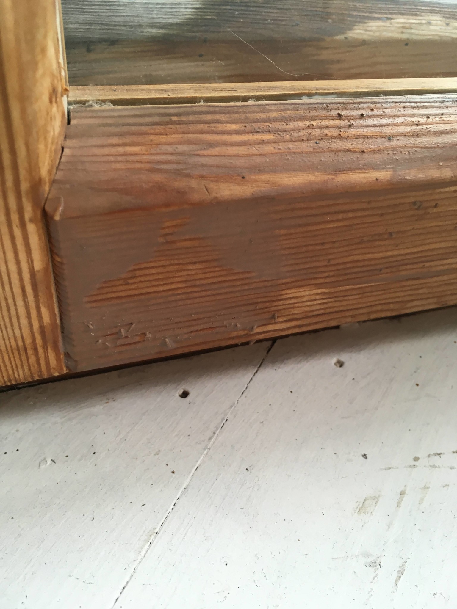

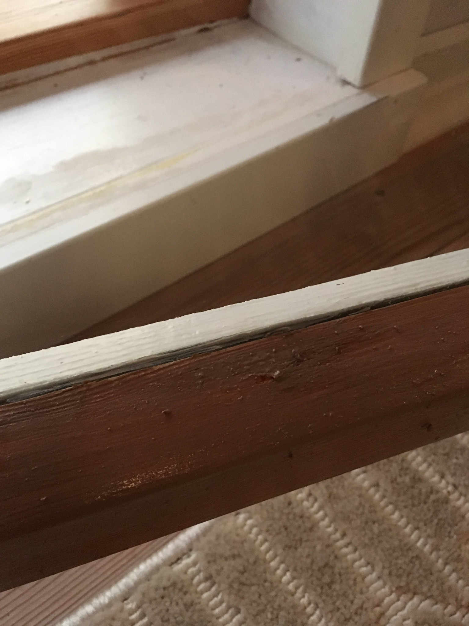

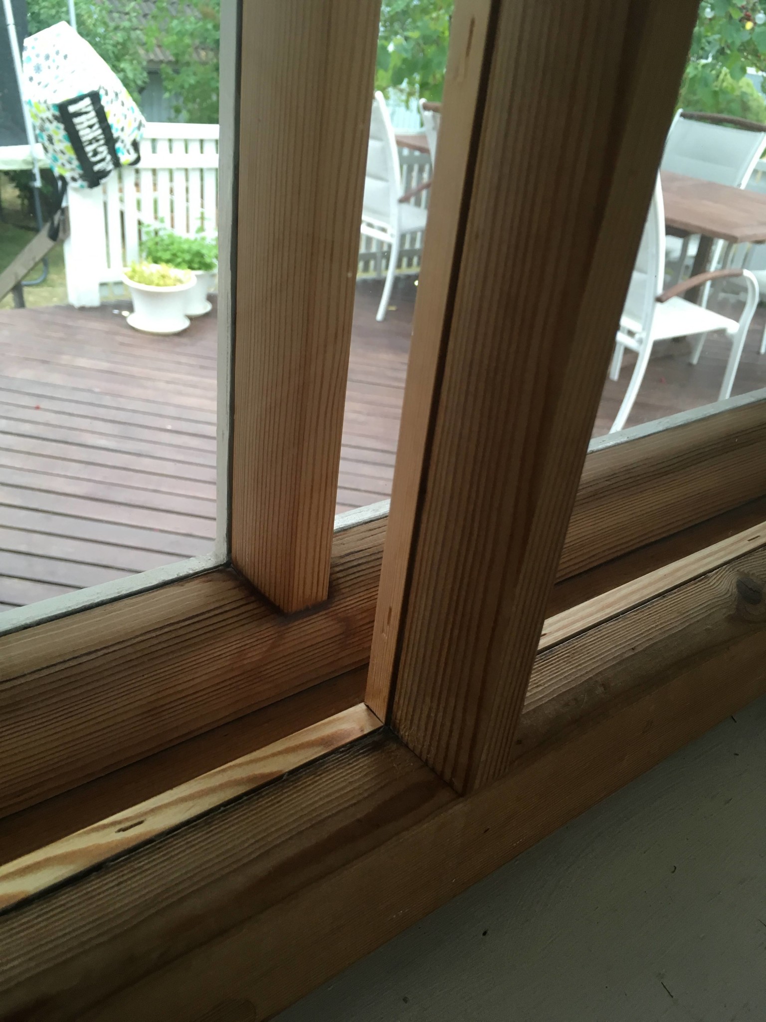

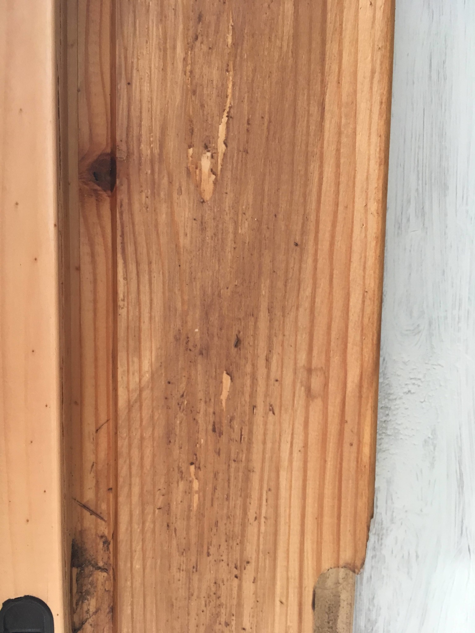

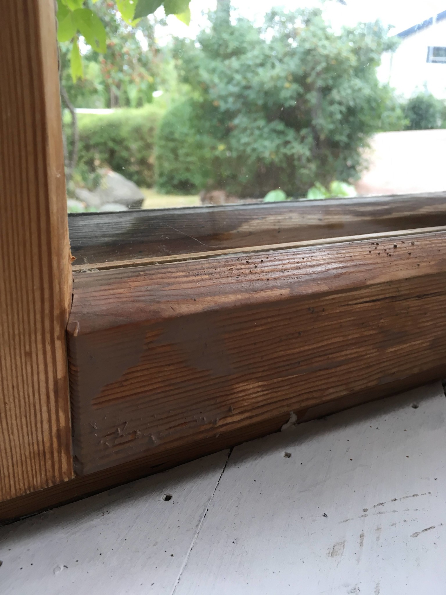

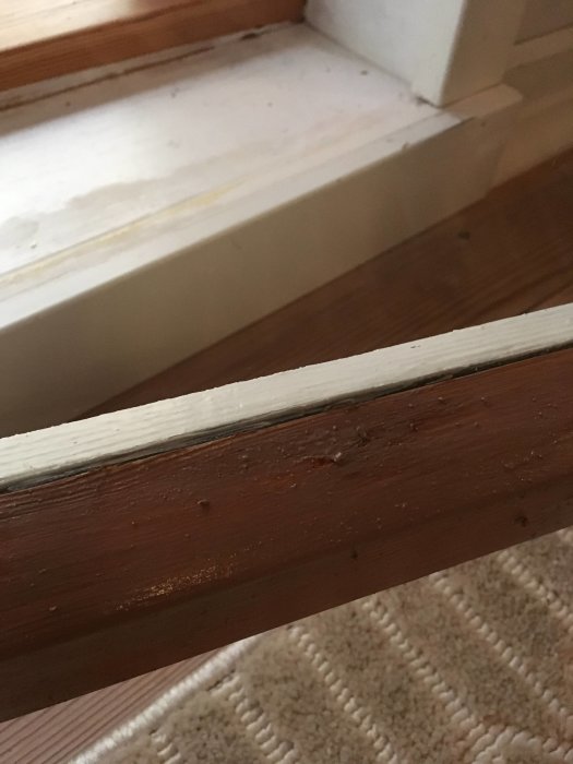

Vi ska lägga en yta på våra träfönsterbågar (insidan). Eller snarare slutföra, en del fönster är målade av tidigare ägare. Huset är från -86 och såvitt vi ser är bågarna obehandlade. Vi gick till bygghandlare och fick en halvblank möbellack (Tikkurila kiva 50, bor i Finland..) med en liten färgnyans. Då vi ihelgen började stryka på lacket blev det problem... se bilderna - lacket ”sväller”, vitnar och klumpar ihop sig om man drar ett andra varv för att jämna ut färgen... så fult och vi undrar vad felet är?? Lite smågrynigt är det oxå. Jag gick tillbaka till varuhuset och fick rådet att späda färgen lite (med vatten) men tyvärr blev det inte bättre. De hade ingen aning om vad felet kunde vara och hade inte varit med om det förut.... ngn här som har nån idé?? Vad ska vi prova för färg? Vi vill ha yta pga att vissa delar har gamla fuktskador och för att de ska bli lättare att torka damm av.... hjälp!
Har ni tvättat av allt innan ni började? På 80-talet var det vanligt att man använde möbelpolish på trärena fönster och dörrar och det måste man slipa ner innan man kan lägga en ny lack uppepå.
Den sista bilden är fönstret som det är nu, innnan vi strukit på ngt, ser det verkligen ut som att det kan vara polish på det? Tack för inputen iaf, vi kan alltid prova.
