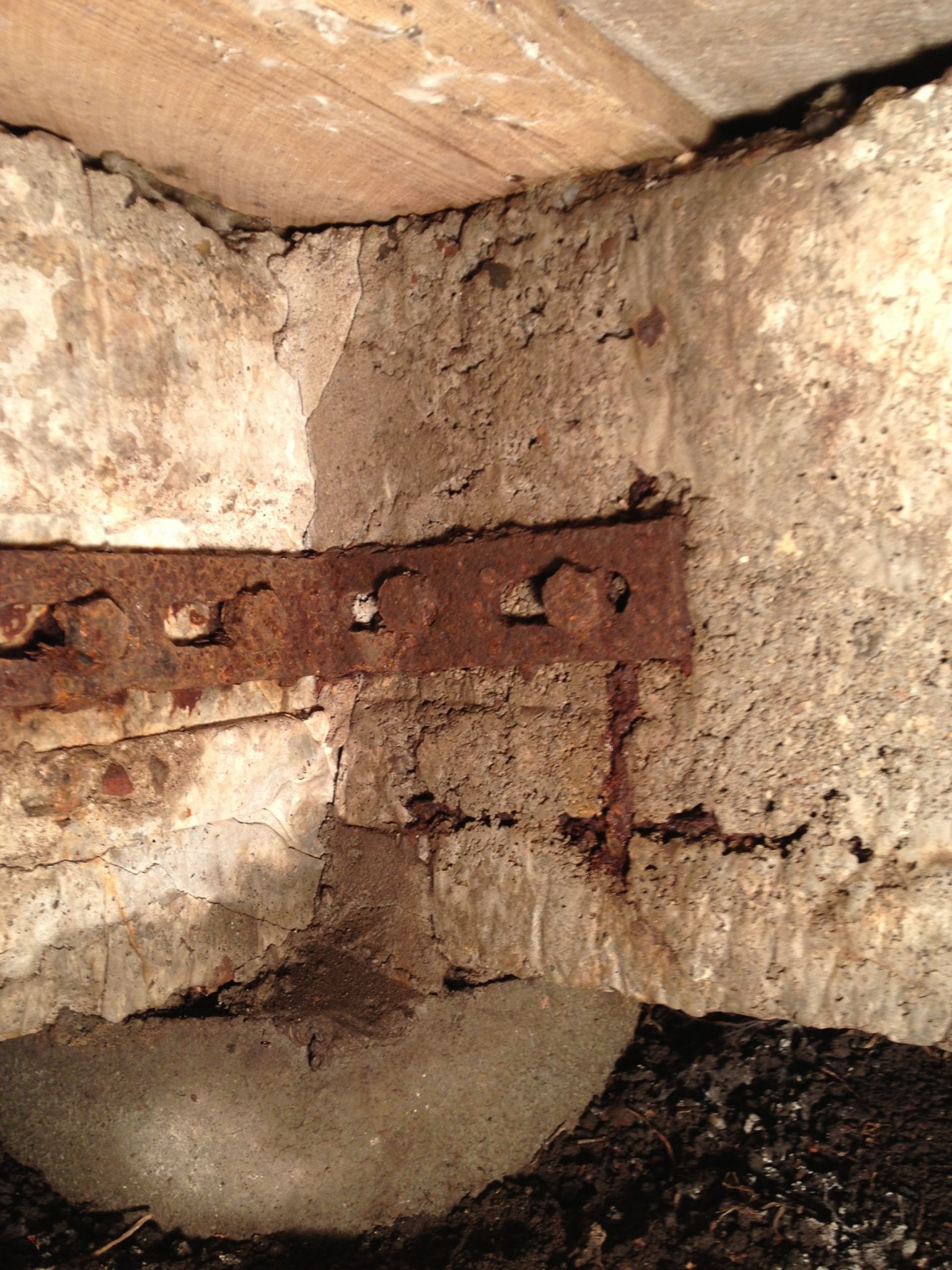

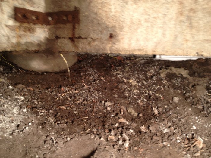

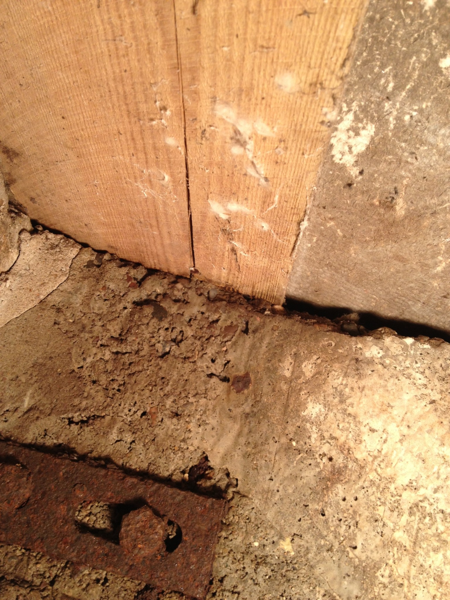

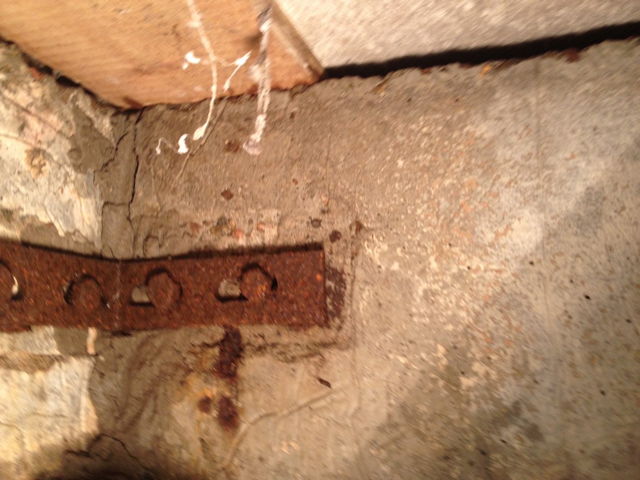

Som en följd av en misstänkt läcka i vårt vattenburna värmesystem kröp jag idag ner i vår krypgrund för att undersöka om det eventuellt fanns något läckage. Vårt hus är byggt på 60-talet med en krypgrund med betongplintar och sedan på dessa en betongstomme och där emellan träreglar som golv m m vilar på från ovansidan. Undersidan mot krypgrunden är skyddat med eternitskivor.
Som synes av bifogade bilder har jag kunna konstatera att två av hörnen för betongstommen har tydlig fukt/väta. De övriga två hörnen på husen är ej frilagda utan är "skyddade" av gjuten platta för tillbyggnad och garage. På dessa hörn syntes inga tecken på väta/fukt.
Min fråga är dels ifall detta är ett vanligt problem med denna sortens grund? Kan fukten beror på att det varit kallt/fruset i marken och att det nu börjat smälta (bor i Skåne)? Det ena hörnet är beläget precis vid ett avrinningsrör för stuprännan, som sedan går ut till dagvattenbrunnen. Dock la vi precis plattor förra sommaren kring just vid denna hörna på huset, så det bör vara bra dränerat vid detta område.
Jag lyfte på eternitskivorna och kunde konstatera att träreglarna inte syntes ha några fuktskador, eller var väldigt fuktiga/våta.
Finns det något jag kan göra själv för att på något sätt förhindra/stoppa fuktbildningen?
Om det inte beror på smältvatten, är det men mest troliga orsaken ett eventuellt läckande elementrör eller liknande? Tycker ju själv att det är konstigt att ett sådant läckage skulle uppstå exakt i ytterhörnen på huset?!
Är novis kring detta ämne så hoppas på hjälp av kunniga forumläsare, kring mina frågor.
Tack på förhand!

Tycker det mer ser ut som olika betongblandningar än fukt. Att det är lite fukt undertill ner mot marken i en krypgrund är väl också normalt. Att trossbottenbrädorna är torra och fina samt opåverkade indikerar att det inte verkar finnas något fuktproblem i den grunden.
Hade värmesystemet läckt så borde du även få fukt i trävirket någonstans. Hur länge har det läckt?
