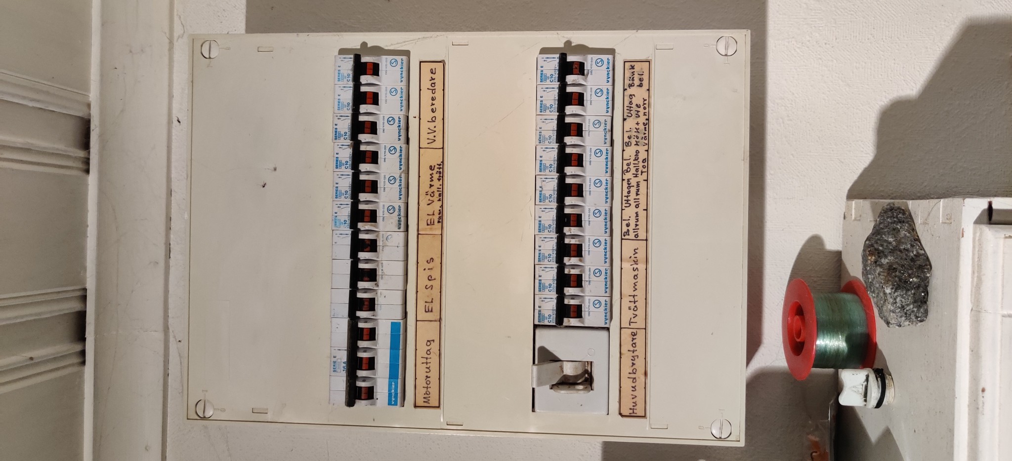

Jag kan ta lite bilder så får du se.
Jag tror den löste ut ögonblickligen utan last.

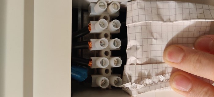

Misstänker att JFB satt där papperet är nu ...
  • Elcentral med öppen lucka som visar automatsäkringar och papperslapp där JFB kan ha varit.
  • Elcentral med öppen dörr visar säkringar och etiketter för anslutna kretsar och apparater.

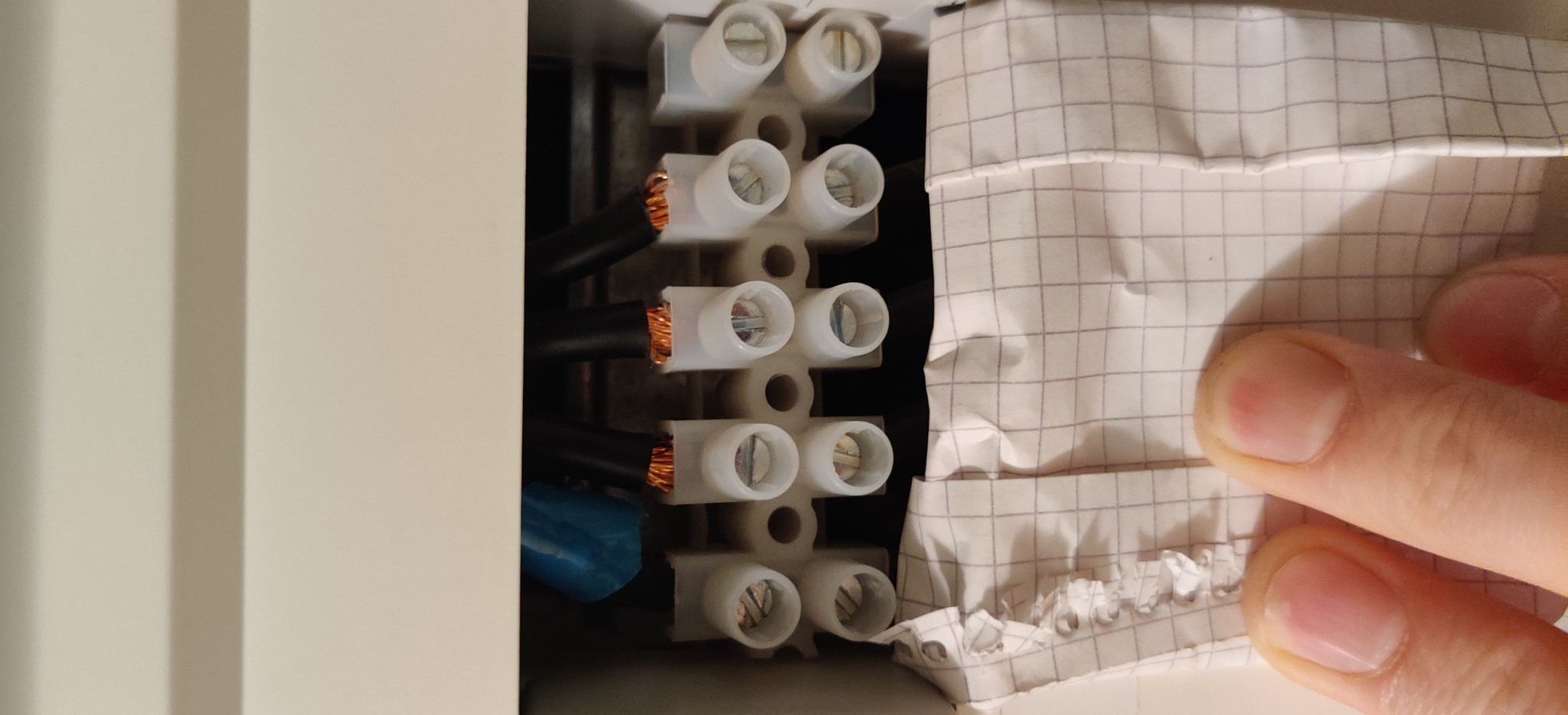

  • Närbild av elanslutningar i en kopplingsdosa med barriärklemrader och synliga koppartrådar.
Rent spontant ser detta inte rätt ut .. blottad koppar... Använder man sockerbitar i en central?

Om den löste ut omedelbart utan belastning så är det goda nyheter. Då är det mycket enkelt att hitta felet. Det löser en elektriker på några minuter. Fel som kan vara svåra att hitta är de som bara visar sig ibland. Och din slutsats låter riktig.
1. Det skall inte vara ett papper i stället för täcklock.
2. Det borde sitta en jordfelsbrytare där.
3. Sockerbitar är inte förstahandsval för speciellt många i en central.
4. Koppar skall inte vara blottad på det viset.
Som en temporär lösning är det försvarligt då alla inte har lämpliga radklämmor som kan ersätta JFBn. Befintliga ledare ska räcka fram. För att de ska passa bra i en socketbit behöver man klippa bort 5 mm koppar, men det vill man inte göra med tanke på att de ska monteras tillbaka i JFBn igen.
Det var egentligen sekundärt. Det primära är att det sannolikt är enkelt att hitta orsaken till att JFBn löser. T.ex en enkel felkoppling i centralen, eller att N-PE ligger ihop etc. Man får väl börja från början och se hur det är kopplat i elcentralen och sedan kontrollera utbygget.

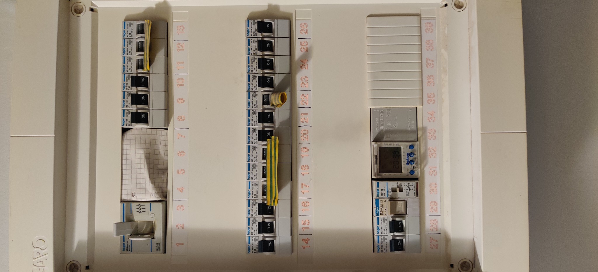

Enda chansen att se eller säga något, ta av kåporna på centralerna , fota så att i dom så allt kommer med på lite nära håll, lägg upp som tiff eller annat format så det går att zoma dom.

Det var ju uppenbarligen något som lärlingen inte hade koll på. Vilken central matar vilken? Om centralen som skyddas av jordfelsbrytare sitter först så är det möjligt.
Eftersom jordfelsbrytaren konsekvent löste ut omedelbart borde det vara en fråga om minuter för att grovt lokalisera felet. Då menar jag att komma fram till om det är i en av centralerna, matningen till den andra centralen eller i en matad grupp som felet finns. Finns felet i en grupp så är det också en fråga om minuter för att avgöra vilken grupp felet finns i. Men efter det kan det förstås ta lite längre tid att hitta det. Men ett konsekvent fel som omedelbart löser jordfelsbrytaren vidhåller jag är enkelt och snabbt att hitta för någon som vet vad han gör.
