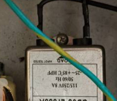

Som du ser på schemat för EMI-filtret ligger det ett motstånd mellan Line och Nollan - sannolikt en urladdningsresistor för kondensatorerna. Om du mäter resistansen mellan L och N får du veta hur stor den är - sannolikt över 100 kohm. Om isolationsresistansen ändrar sig med motsvarande värde - när du mätteknisk vänder på kontakten - då har du sannolikt felet där.Amatörsnickaren skrev:

Tror fortfarande att det är filtret som är kass.
Prova att koppla bort det det enda som händer är att du får störningar i radion.

Jag ser ingen säker koppling till motorn här. Utan motor motioneras nog inte EMC-filtret vilket är en trolig anledning till att JFBn då inte löser. Så spring inte iväg och köp en ny motor innan du är säker.
Att kolla on det är filtret som är boven - gör enklast genom att lossa filtret från chassiet - det är i den kontakten jordstömmen går. Du behöver inte lossa några ledningar alls.Amatörsnickaren skrev:

Det är skruven i mitten på bilden du temporärt skall lossa - en eventuellt i andra ändan också - så att filtret svävar isolerat från det jordade chassietB Boggi skrev:Att kolla on det är filtret som är boven - gör enklast genom att lossa filtret från chassiet - det är i den kontakten jordstömmen går. Du behöver inte lossa några ledningar alls.

Testade att isolera filtret från chassi och det ledde till EN skillnad - då löser brytaren ut åt vilket håll jag än sätter i elkontakten (så på ett sätt en försämring).
Testade återigen (fortfarande med filtret löskopplat) att koppla bort bältesmotorn och då kunde kontakten återigen sättas i åt vilket håll som helst utan att brytaren löste ut (och panelen lyser fortfarande upp utan felkoder etc).
