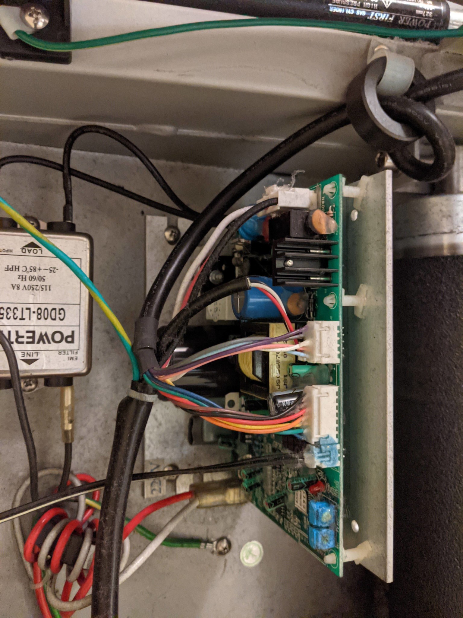

När jag prövade bandet igen visade det sig att situationen blivit värre nu:
På ett sätt gör detta det lättare att ta reda på vad som är fel antar jag (jämfört med förut då detta bara hände ibland).

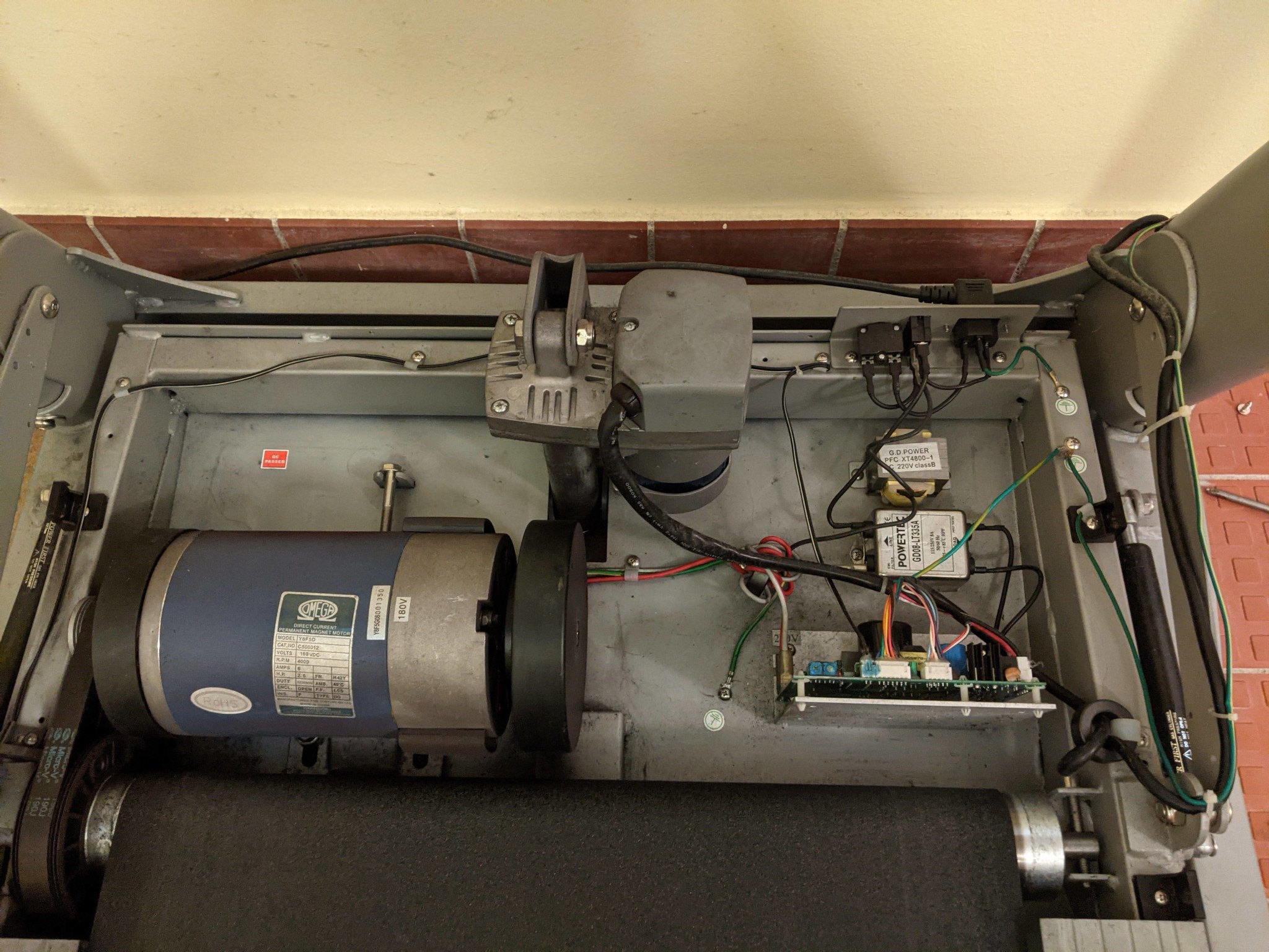

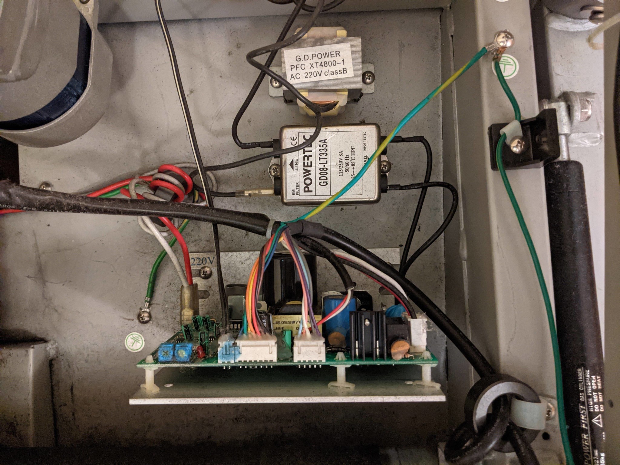

Bifogar lite bilder av vad som sitter i bandet - är bara fem delar (styrkort, transformator, filter och motorer för bälte och elevation).
Känner någon till någon bra och hederlig firma som lagar löpband i Stockholm så ge mig gärna förslag om jag inte hittar en lösning själv.
[bild] [bild] [bild] [bild] [bild]
Men om du har ett konstant jordfel skall du vara rädd om det - då bör du kunna mäta isolationsresistansen mellan stiften och och skyddsjorden på anslutningskontakten.
Det kan räcka med ett vanligt universalinstrument med dess resistansmätningsfunktion. Om det inte ger något - det bör ligga under 10 kohm - så måste det bli en Megger, där du använder 250-voltsområdet.
Men om du lyckas etablera en mätbar isolationsresistans - då har du möjlighet att sektionera bort felet - och det kan ju ligga redan i anslutningsledningen med dess anslutningspunkten.
Börja med att koppla bort anslutningsledningens skyddsledare till bandet (den gul/gröna). Ligger jordfelet kvar - då ligger jordfelet i anslutningsledningen - och då blir det enkelt att fixa. Om jordfelet försvinner - då är det inte anslutningsledningen.
Anslut skyddsledaren igen och gå sedan inåt i bandets elsystem. Bryt upp och kolla om något händer med jordfelet - försvinner det - då är du ett steg närmare orsaken.
När du förhoppningsvis kunnat identifiera den felaktiga komponenten - då återstår utbyte eller möjligen en titt inuti komponenten - för en tänkbar reparation (här måste man dock veta vad man gör). Men du är duktig på att dokumentera - så släng upp en bild här på tråden - så kanske vi kommer på något. Lycka till.

Jag hade kopplat loss kabel till kretskort och bara testat med filtret EMI Filtret POWERTEC det är stor risk att en kondensator i filtret är kass.

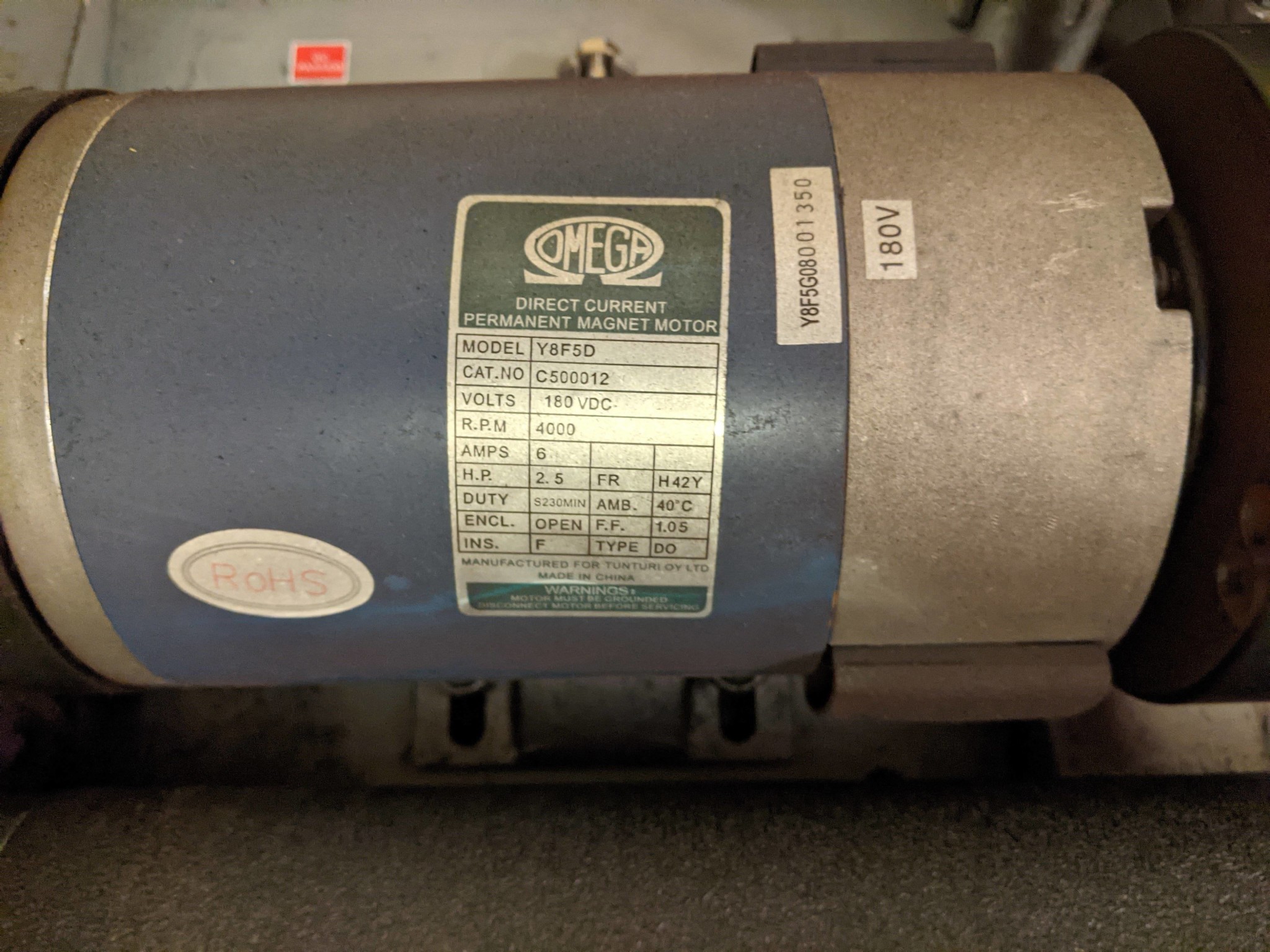

En pilsner till. Ser att du har en likströmsmotor på 180 V DC - vilket betyder att du har kolborstar som ligger an mot en roterande collector på motorns ankare. När motorn roterar, uppstår små gnistor - som i sin tur joniserar luften genom den bildade ozonen - och det luktar ibland som lite bränt.Amatörsnickaren skrev:

Likströmsmotorn innebär också att du har en likriktare - sannolikt styrd - på kretskortet. Så var rädd om kretskortet - det kanske man inte kan reparera själv.

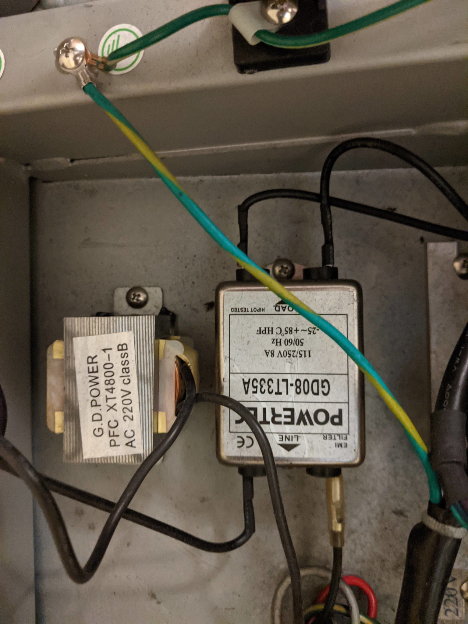

Hittade ett EMI-filter på Powertec GD08-LT335A 115/250V8A EMI Filter for TreadmillL Leif i Skåne skrev:
vars kretsschema ser ut som bifogad bild. Som du ser finns det 4 kondensatorer som ligger ner mot chassiet (jord) - och är det den som gått till Gud - är det nog inte så mycket att be för. Såg att de tydligen fanns som begagnade reservdelar i varje fall.
Lycka till

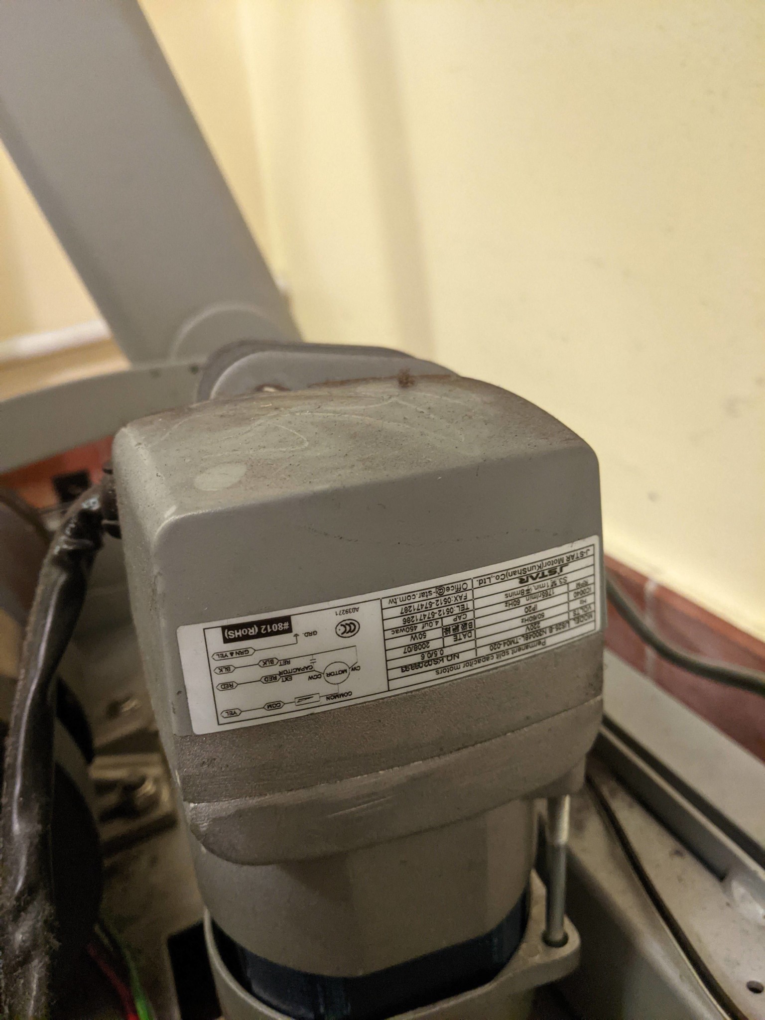

Om du tittat på bilderna så ser man att det är en vanlig 3-fas motor som drivs med fas-nolla+Kondensator för den 3:e fasen därav bara 180V till motorlindningarna.B Boggi skrev:En pilsner till. Ser att du har en likströmsmotor på 180 V DC - vilket betyder att du har kolborstar som ligger an mot en roterande collector på motorns ankare. När motorn roterar, uppstår små gnistor - som i sin tur joniserar luften genom den bildade ozonen - och det luktar ibland som lite bränt.
